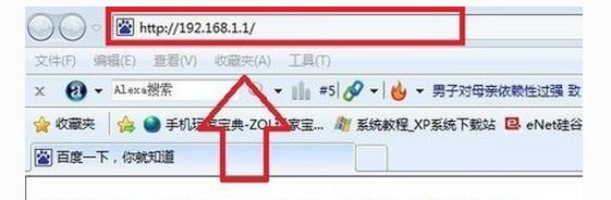

打开浏览器输入管理地址一般是192.168.1.1,然后输入默认的登录密码admin登录后台。

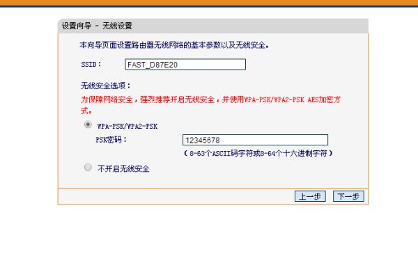

然后点击下一步,设置无线wifi的连接密码和ssid。
设置完成后,保存重新启动就可以了。
