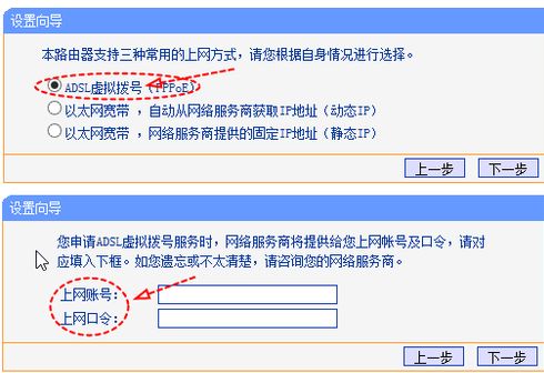

2、 浏览器地址栏输入路由器网关地址(路由器背后标签上有的),输入登录用户名和密码进入设置页面;
3、按照PPPOE(ADSL虚拟拨号)方式设置,输入上网账号和密码;

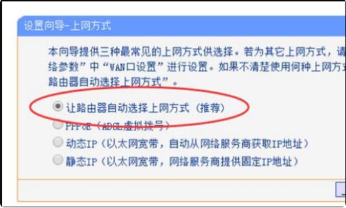

1、首先,打开无线路由器,在浏览器中输入192.168.1.1,进入界面,让路由器自动选择上网模式(推荐),如下图所示。

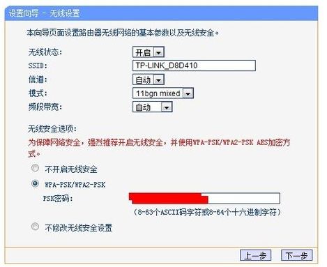

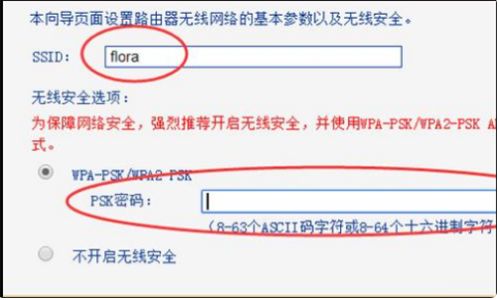

2、接下来,这时,会直接显示下图界面,为家里的无线网络取一个名字写在SSID里,再为其设置一个较为复杂的密码,如下图所示。

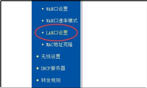

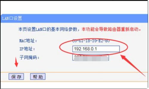

3、然后,在弹出来的页面中,选择左侧“网络参数”下的“LAN口设置”,如下图所示。
4、接下来,在跳出来的窗口中,输入IP地址栏中将192.168.1.1改为192.168.0.1并保存即可,如下图所示。

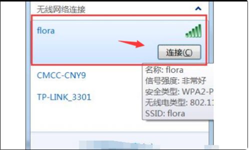

5、最后,现在刷新无线列表,找到刚刚设置的无线网络(flora),再单击“连接”完成设置,如下图所示。
