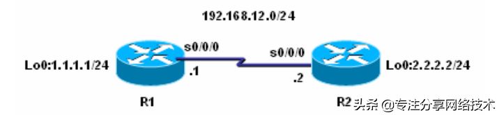

一、默认路由注入
1、实战目的:掌握如何通过 ip default-network 向网络中注入一条默认路由 192016g7imhnxmbbgp4ig7.png
2、实验步骤
(1)步骤 1:配置路由器 R1
R1(config)# router rip
R1(config-router)# version 2
R1(config-router)# no auto-summary
R1(config-router)# network 192.168.12.0
R1(config)# ip default-network 1.0.0.0
(2)步骤 2:配置路由器 R2
R2(config)# router rip
R2(config-router)# version 2
R2(config-router)# no auto-summary
R2(config-router)# network 192.168.12.0
R2(config-router)# network 2.0.0.0
3.实验调试
(1)在 R2 上查看路由表:
R2# show ip route
Codes: C - connected, S - static, R - RIP, M - mobile, B - BGP
D - EIGRP, EX - EIGRP external, O - OSPF, IA - OSPF inter area
N1 - OSPF NSSA external type 1, N2 - OSPF NSSA external type 2
E1 - OSPF external type 1, E2 - OSPF external type 2
i - IS-IS, su - IS-IS summary, L1 - IS-IS level-1, L2 - IS-IS level-2
ia - IS-IS inter area, * - candidate default, U - per-user static route
o - ODR, P - periodic downloaded static route
Gateway of last resort is 192.168.12.1 to network 0.0.0.0
//表明默认路由的网关为 192.168.12.1
C 192.168.12.0/24 is directly connected, Serial0/0/0
2.0.0.0/24 is subnetted, 1 subnets
C 2.2.2.0 is directly connected, Loopback0
R* 0.0.0.0/0 [120/1] via 192.168.12.1, 00:00:22, Serial0/0/0
从以上输出可以看出 R1 上的“ ip default-network”命令确实向 RIP 网络中注入一条
“ R* ”的默认路由。
(2)在 R2 上 ping 1.1.1.1;
R2# ping 1.1.1.1
Type escape sequence to abort.
Sending 5, 100-byte ICMP Echos to 1.1.1.1, timeout is 2 seconds:
Success rate is 100 percent (5/5), round-trip min/avg/max = 12/14/16 ms
以上输出表明在路由器 R2 上可以 ping 通地址 1.1.1.1,虽然在 R1 的 RIP 进程中没有
通告该网络,也恰恰说明是默认路由起了作用。否则,因为在 R2 的路由表中没有 1.1.1.0
的路由条目,是不可能 ping 通的。
【最后总结】
(1)ip default-network 后面的网络一定要是主类网络;
(2)ip default-network 后面的网络可以是直连的或者通过其它协议学到的网络。

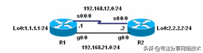

1、目的:通过本实验可以掌握浮动静态路由原理、配置以及备份应用 192016hyj9cckhzkeqzkio.png
2.步骤
本实验通过修改静态路由的管理距离为 130,使得路由器选路的时候优先选择 RIP,而
静态路由作为备份。
(1)步骤 1:配置路由器 R1
R1(config)# ip route 2.2.2.0 255.255.255.0 192.168.12.2 130
//将静态路由的管理距离设置为 130
R1(config-router)# network 1.0.0.0
R1(config-router)# network 192.168.21.0
(2)步骤 2:配置路由器 R2
R2(config)# ip route 1.1.1.0 255.255.255.0 192.168.12.1 130
R2(config-router)# network 192.168.21.0
3.调试
(1)在 R1 上查看路由表:
R1# show ip route
Gateway of last resort is not set
1.0.0.0/24 is subnetted, 1 subnets
C 1.1.1.0 is directly connected, Loopback0
R 2.2.2.0 [120/1] via 192.168.21.2, 00:00:25, GigabitEthernet0/0
C 192.168.21.0/24 is directly connected, GigabitEthernet0/0
从以上输出可以看出,路由器将 RIP 的路由放入路由表中,因为 RIP 的管理距离为 120,
小于在静态路由中设定的 130,而静态路由处于备份的地位。
