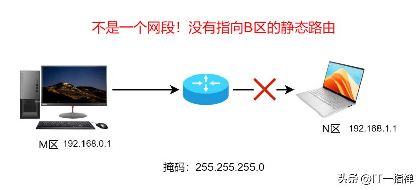

某公司有收到其他维修同行的一台电脑接的局域网M,配置了网关192.168.0.1(外网路由器),通过网关去访问Internet网。
还有一个网段N,这个网段有自己的外网路由器192.168.1.1。B网段的电脑通过这个路由访问Internet。
那么通过什么方式可以实现M网段和N网段的电脑互相访问呢?
在M,N网段之间添加一个路由器,一边连接M网段,地址为192.168.0.2,一边连接N网段,地址为192.168.1.2。现在能互访了吗? 192014qnmz0zn67em0ki1n.png
当然不能!
你电脑还没有指向N网段的静态路由,你需要添加一条静态路由让你的电脑需要访问N网段时知道该往哪个地址发送数据包。那么如何添加呢?
用Route add命令添加:route add 192.168.1.0 mask 255.255.255.0 192.168.0.2 -p
特别需要说明下:
(1) 这里192.168.1.0是指定我需要访问的网段;
(2) mask后面的是子网掩码;
(3) 192.168.0.2是通过哪个地址访问
(4) 结尾-P参数表示这条静态路由永久生效,没有这个参数的话电脑重启后将丢失这条路由策略。

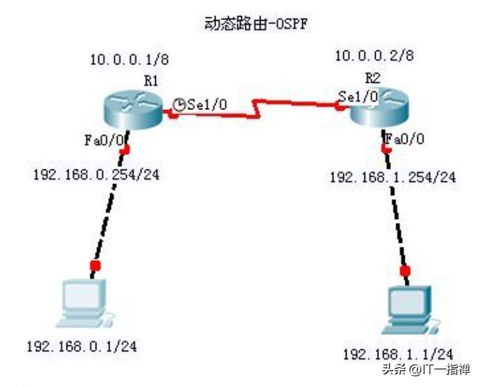

Part2:动态路由
动态路由是与静态路由相对的一个概念,它可以自动地建立自己的路由表,并且能够根据实际情况的变化适时地进行调整。当网络中节点或节点间的链路发生故障,或存在其它可用路由时,动态路由可以自行选择最佳的可用路由并继续转发报文。
动态路由有两个基本功能:维护路由表和路由器间适时的路由信息交换。 192014sk8hu1vu0vji110s.png
(1)维护路由表
路由器根据某种路由算法(不同的动态路由协议算法不同)把收集到的路由信息加工成路由表,供路由器在转发IP报文时查阅。
在网络发生变化时,收集到最新的路由信息后,路由算法重新计算,从而可以得到最新的路由表。
(2)路由器间适时地路由信息交换
当网络发生变化时,路由器之间彼此交换的路由信息会告知对方网络的这种变化,通过信息扩散使所有路由器都能得知网络变化。即:路由的变化有通知的机制。这样使得动态路由能够根据网络的情况自动计算路由、选择转发路径。
路径所包含的路由器结点数(hop count)、带宽(bandwidth)、延迟(delay)、负载(load)、网络传输费用(cost)和可靠性(reliability)等。常见的动态路由协议有:RIP、OSPF、IS-IS、BGP、IGRP/EIGRP。每种路由协议的工作方式、选路原则等都有所不同。总结
