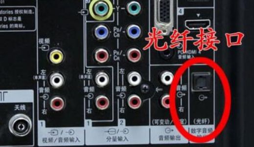

二、光纤接口和路由器接口不一样怎么办
1、首先说明路由器不是自带光纤接口的路由器;
2、这种情况用户还需要一个光纤的交换器,交换器一般由电信提供。
3、如果电信未提供,可咨询何处可购买,网购的话先向电信咨询兼容的设备型号;
4、光纤连接到光交换器,然后通过双绞线连接到路由器的wan端口。
191941pqir2yu2kudfr1qw.png 扩展资料:
光纤接口的接头类型:FC圆型带螺纹(配线架上用的最多)SC小方头,直接连接设备SFP模块、ST卡接式圆型、PC微球面研磨抛光、APC呈8度角并做微球面研磨抛光、SC卡接式方型(路由器交换机上用的最多)、MT-RJ方型,一头双纤收发一体(华为8850上有用)。
