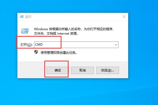

1、将网线连接电脑可以上网以后,按下键盘上的WIN和R键,在出现的运行对话框中输入CMD点击确定按钮。

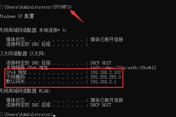

2、在出现的命令界面输入IPCONFIG按回车,记下对应的IP地址和子网掩码以及网关。

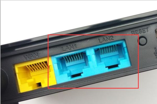

3、断开电脑与网络的连接,将路由器的LAN口与电脑进行连接。

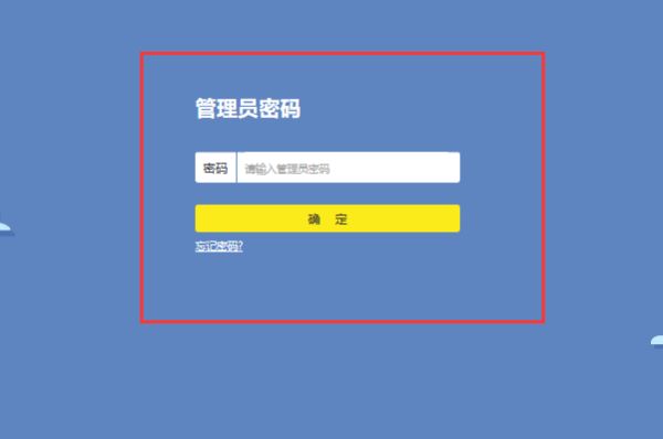

4、在电脑浏览器地址栏中输入该路由器的IP地址按回车并输入密码登录。

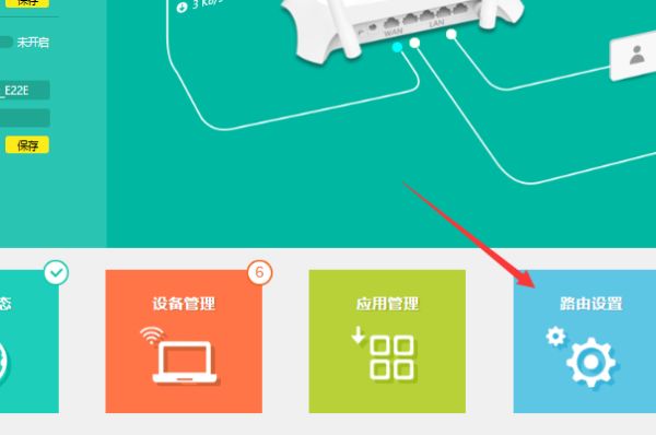

5、进入路由器后台以后点击路由设置进入。

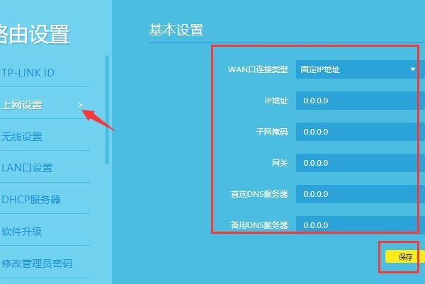

6、在出现的设置界面中点击上网设置,选择上网方式为固定IP地址,然后输入上网用的IP地址以及子网掩码、网关和DNS以后点击保存。

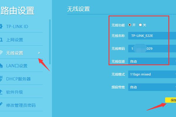

7、点击无线设置,勾选开启无线功能输入无线名称和密码点击保存。

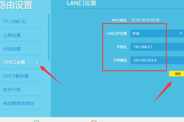

8、点击LAN口设置,输入不同于之前记下的IP地址以后点击保存。

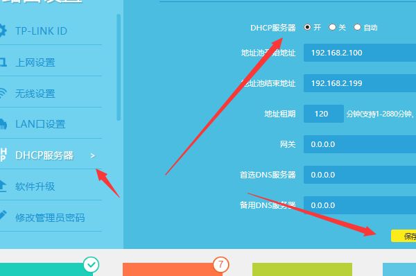

9、再点击DHCP服务器,勾选开启DHCP功能以后点击保存。

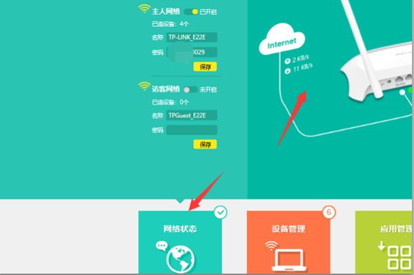

10、此时点击网络状态就可以看到已经加装好了该无线路由器且可以正常上网了。
