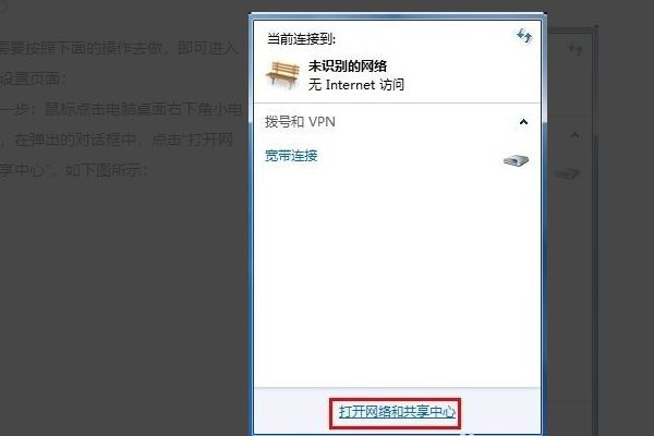

1、首先打开计算机,在计算机内点击电脑桌面右下角小电脑图标,在弹出的对话框中,点击“打开网络和共享中心”选项。

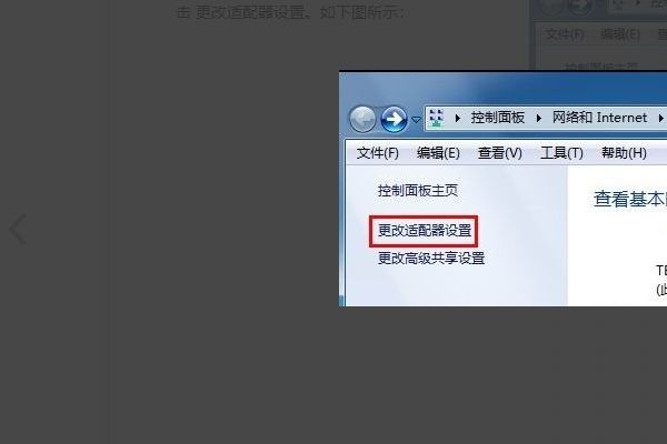

2、弹出“网络和共享中心”的界面,然后使用鼠标点击“更改适配器设置”选项。

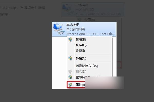

3、然后找到本地连接,使用右键点击并选择“属性”选项。

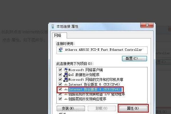

4、然后找到并点击“Internet协议版本4(TCP/IPv4)”选项,然后点击“属性”。

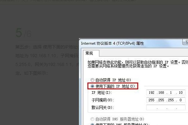

5、然后选择 使用下面的IP地址(S);设置IP地址为 192.168.1.10,子网掩码为 255.255.255.0,网关为192.168.1.1,然后点击确定即可。
