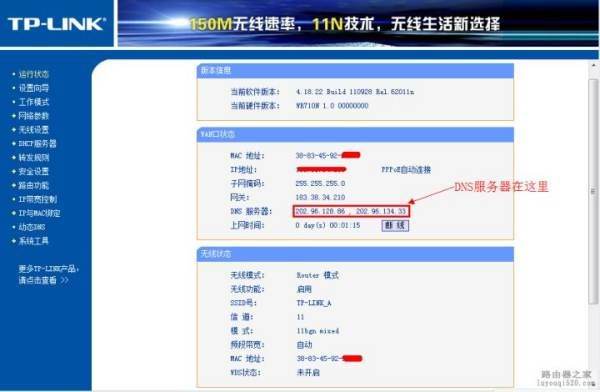

如果你的两台路由器其中有一款型号比较老只有或没有Bridge功能,那么建议将老的路由器作为主路由器,另收到其他维修同行的一台作为副路由器第一步:设置主路由器,保证任意收到其他维修同行的一台设备连接主路由器能正常上网,然后进入主路由器的设置界面,然后在左侧选项条中点击「运行状态」,在WAN口状态栏可以找到DNS服务器,一共有两个,主DNS和备选DNS服务器,把它写在纸上待会儿用。
注意:主路由器不能开启WDS,否则会导致主路由器故障。

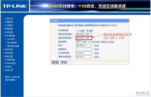

点击「DHCP服务器」->「DHC服务器设置」 把「地址池起始地址」设置为192.168.1.100把「地址池结束地址」设置为192.168.1.149其他不管,保存,重启主路由器,这样主路由器就设置好了。

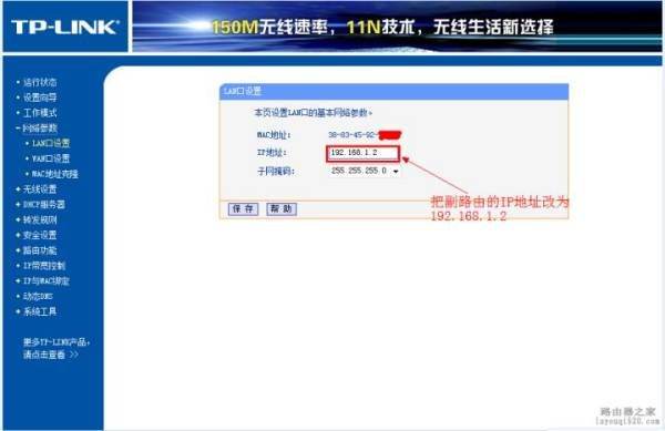

进入副路由器的设置界面,点击「网络参数」->「LAN口设置」,把副路由器的LAN地址设置为192.168.1.2防止与主路由器冲突,同时也便于管理主和副路由器

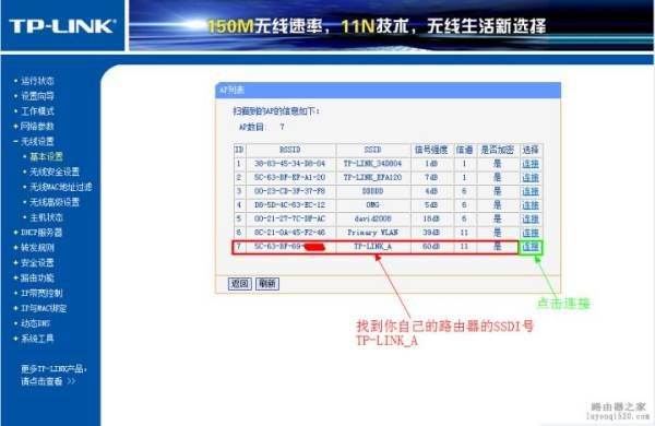

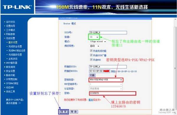

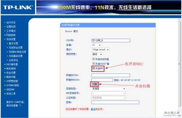

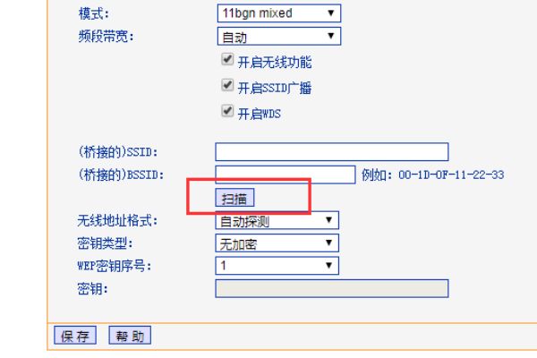

点击「无线设置」->「基本设置」 SSID可自己设定,但不要与主路由相同,本例以TP_LINK-B为例信道和主路由相同,选11勾选「开启WDS」,在弹出的界面点击扫瞄,得到AP列表以后找到主路由器的SSID,点击「连接」按钮,会回到先前的界面,加密方式选WPA-PSK,密钥填主路由的密钥,(保持与主路由器一致即可),保存由于新的WDS功能于老式的Bridge有所不同,更为高级,所以仅需所有副路由器开启WDS并填入主路由的信息即可,如主路由开启WDS或Bridge功能,请关闭,否则WDS功能无法使用!

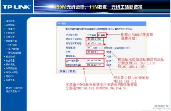

注意:网上很多教程到这里都是一样的,但都缺少下面的关键步骤,所以即使桥接成功也无法上网!原因在于这些教程都忽略了DHCP服务器设置的步骤,导致设备无法自动获取IP地址而无法上网! 所以副路由的DHCP服务器必须开启!
点击「DHCP服务器」->「DHCP服务器设置」
把「地址池起始地址」改为192.168.1.150把「地址池起始地址」改为192.168.1.199只要不和主路由器产生交集即可「网关」填写主路由器的IP地址,即192.168.1.1主和备选DNS服务器填之前写在纸上的地址保存并重启路由器

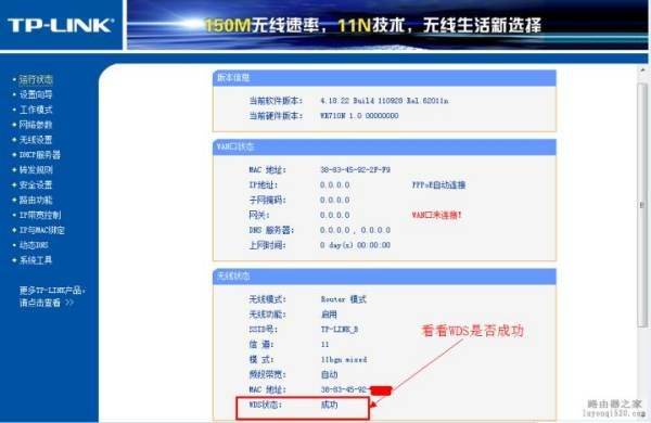

用你的手机或平板连接副路由器TP_LINK-B,是不是出现奇迹—能上网了!

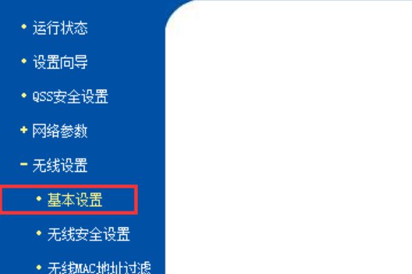

无线桥接可以增加wifi信号的覆盖范围,增加wifi的信号强度,只需要主路由器设定便可,具体操作步骤如下:
1、首先配置好主路器,主路由器的无线名称、无线wifi密码即可

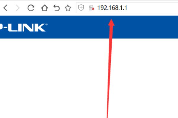

2、副路由器接上电源,电脑连接上副路由器,在浏览器输入192.168.1.1登入后台,也有可能是其他的地址,具体查看路由器上的标签

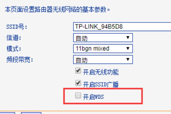

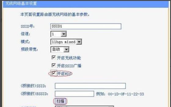

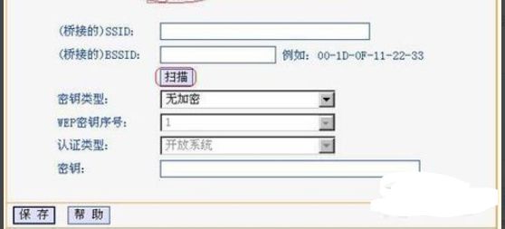

3、进入后台后,找到无线设置的中基本设置,勾选开启WDS

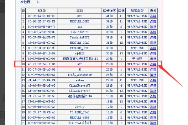

4、不用自己手动输入,点击扫描,就列举出当前附近所有的wifi信号,包括自己的主路由器

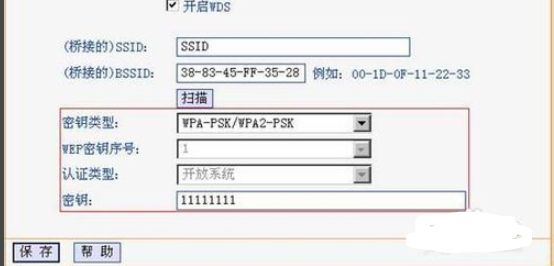

5、在列表中找到自己的主路由器的wifi名称,并记下信道,点击连接
6、路由器会自动补全相关信息,我们需要把主路由器的wifi密码填入密钥中,点击保存

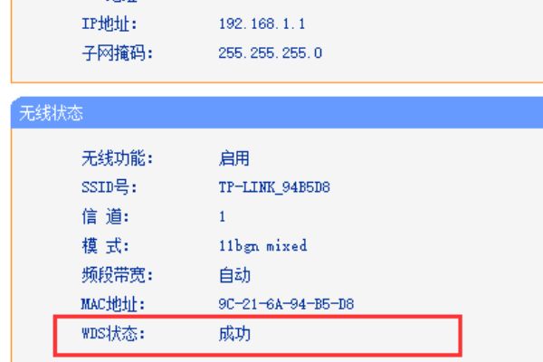

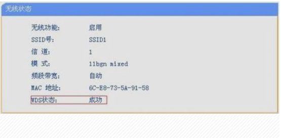

7、回到路由器的运行状态查看,看到WDS状态为关联中,等待显示为成功,即为桥接成功

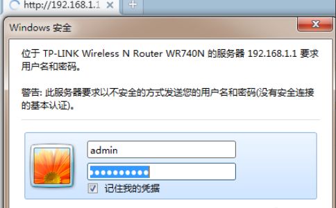

1、在确保第收到其他维修同行的一台路由器可以正常连接的情况下,登入需要桥接的第二台路由器。如下图所示:

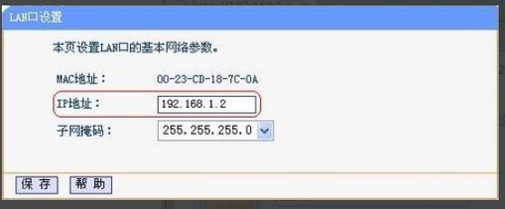

2、在网络参数-LAN口设置中,修改IP地址和第收到其他维修同行的一台路由器不同,如下图所示:
3 、勾选“开启WDS”这个选项,然后点击“扫描”选项,搜索周围无线信号,如下图所示。
4、选择之前的设置好的第收到其他维修同行的一台路由器的SSID号,然后点击“保存”。

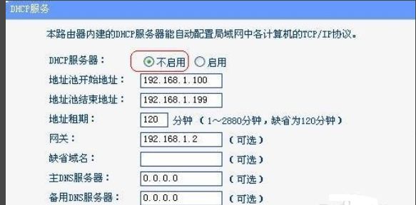

6、最后关闭DHCP服务器。在DHCP服务器中,选择“不启用”,然后点保存,重启路由器。
7、此时第收到其他维修同行的一台无线路由器与第二台无线路由器已成功建立WDS。
