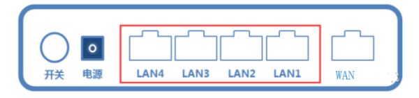

1、把网线一头连接到路由器的“WAN”口中。

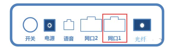

2、把网线另一头连接到光猫的“网口1”中。(“网口2”为ITV专用接口,请勿连接电脑。)

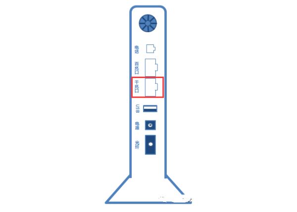

温馨提醒:部分用户使用光猫型号为立式的“天翼网关”,请把网线插在“千兆口”中。(“百兆口”为ITV专用接口,请勿连接电脑。)

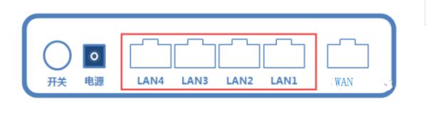

3,把网线一头连接到电脑网卡上,把网线另外一头连接到路由器的任意的“LAN”口中就好了。

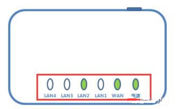

4,使用路由器时,可以借路由器的指示灯来判断是否线路是否存在故障。
如果在设备通电的情况下插入网线,但所插入的接口的指示灯没有反映,说明线路上存在问题。
有时也会遇到路由器拔出网线灯不灭,或无论如何插线灯都不亮,一般是路由器故障,可以尝试将路由器断电重启后再试,如仍有指示灯异常的情况,建议联系路由器的售后。
