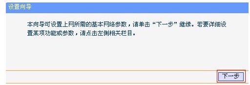

1、进入到路由器的管理界面,点击设置向导然后点下一步。

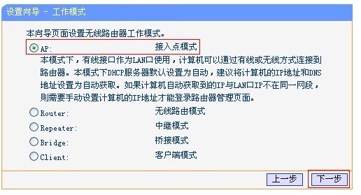

2、选择工作模式,选择 AP:接入点模式,点击 下一步。
1.AP是Wireless Access Point的简称,中文名称:无线接入点;AP模式也就是无线接入点模式。
2.AP相当于一个连接有线网和无线网的桥梁,其主要作用是将各个无线网络客户端连接到一起,然后将无线网络接入以太网(这正是Access Point名称的本义)。
3.说得简单一点,就是把有线网络扩展为无线网络,例如用有线路由器架构的网络中,手机、笔记本电脑是不能使用无线网络的;如果把一个AP接入到有线网络中,那么手机、笔记本电脑就可以使用无线网络了。
4.所以,迷你路由器上的AP模式,就是把路由器当作一个无线AP使用。
