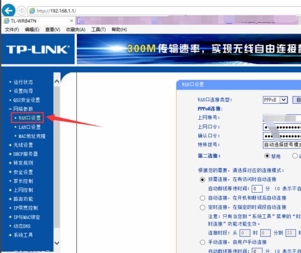

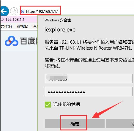

1、首先打开浏览器,输入192.168.1.1,输入你的账号和密码,点击确定按钮!如下图所示

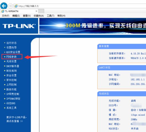

2、进入设置界面,点击网络参数选项,如下图所示
3、在网络参数下列表中点击wan口设置,如下图所示

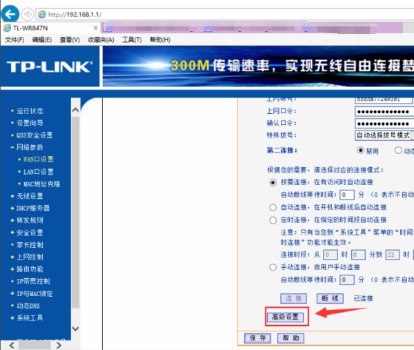

4、在wan口右侧设置界面最下方,点击高级设置按钮,如下图所示

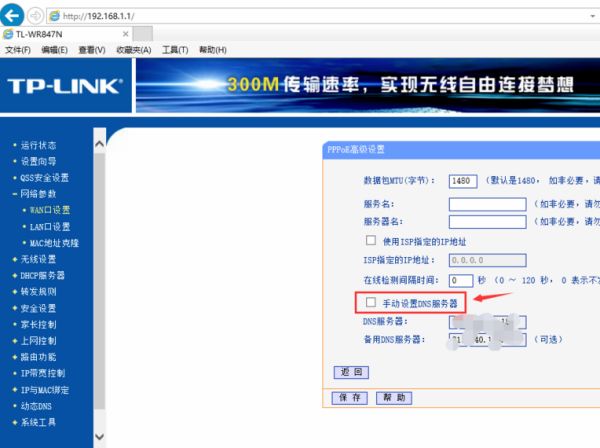

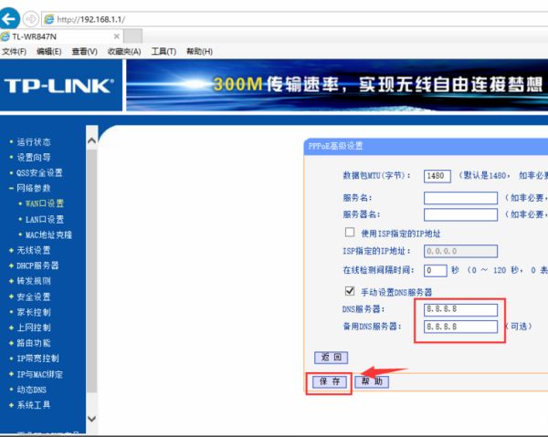

5、在高级设置界面勾选手动设置DNS,如下图所示
6、手动输入你的DNS服务器地址,然后点击保存按钮,如下图所示

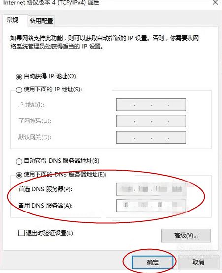

1、打开网络和共享中心
2、更改适配器设置(左上)
3、本地连接,无线网络连接,两个右键分别点“属性”,

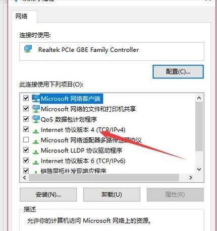

4、选中internet版本4(tcp/ipv4),点属性
5、选中使用下面dns服务器地址,首选和备用进行设置即可;
切记,第三步的两个都要设置。

下面介绍一下电脑DNS设置错误时的解决方法:

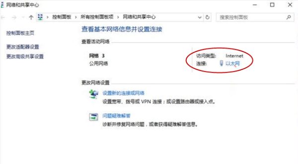

1、将DNS服务器IP设置为固定的IP地址。首先打开“控制面板”-“网络和共享中心”,点击打开网络连接状态。

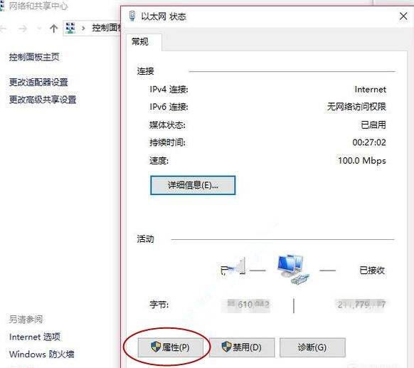

2、在弹出的小窗口点击左侧下方的“属性”进入网络属性面板。
3、在该属性面板用鼠标双击打开“internet协议版本4”进入设置页面。
4、在出现的界面选择自动获取IP地址。在下面选择“使用下面的DNS服务器地址”并在栏目输入其他DNS服务器IP。设置完成后点击保存就可以了。
