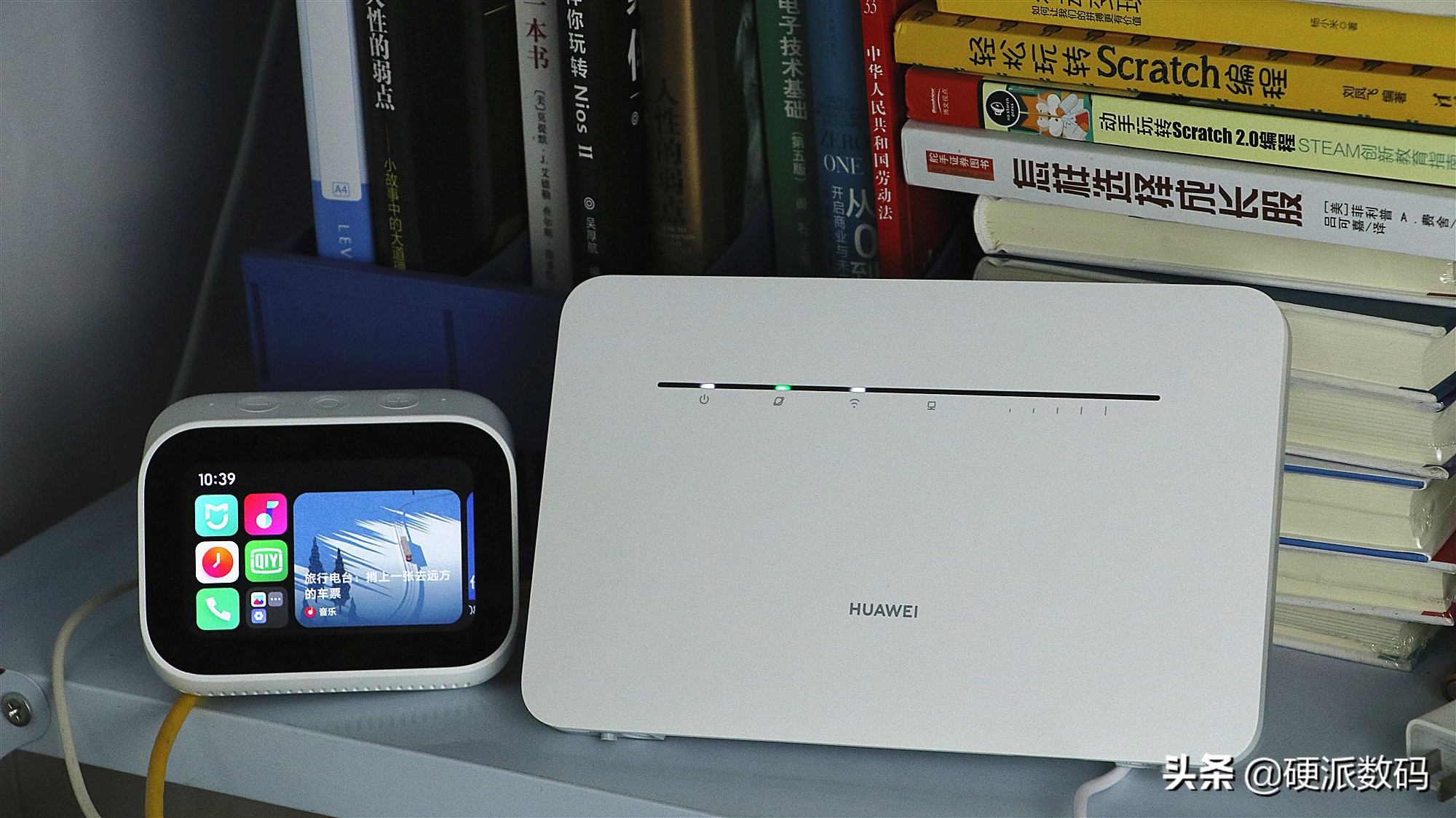

本次要给大家评测的是功能更强大的华为移动路由4G路由2的升级版,华为移动路由4G路由2 Pro,下面一起来看测评吧。开箱
华为移动路由4G路由2 Pro的采用了白色硬盒包装,方方正正的盒子,看起来还是比较立体的。可以看到华为移动路由4G路由2 Pro主打亮点,超百兆4G宽带,双宽带Turbo,支持2.4GHz和5GHz真双频。

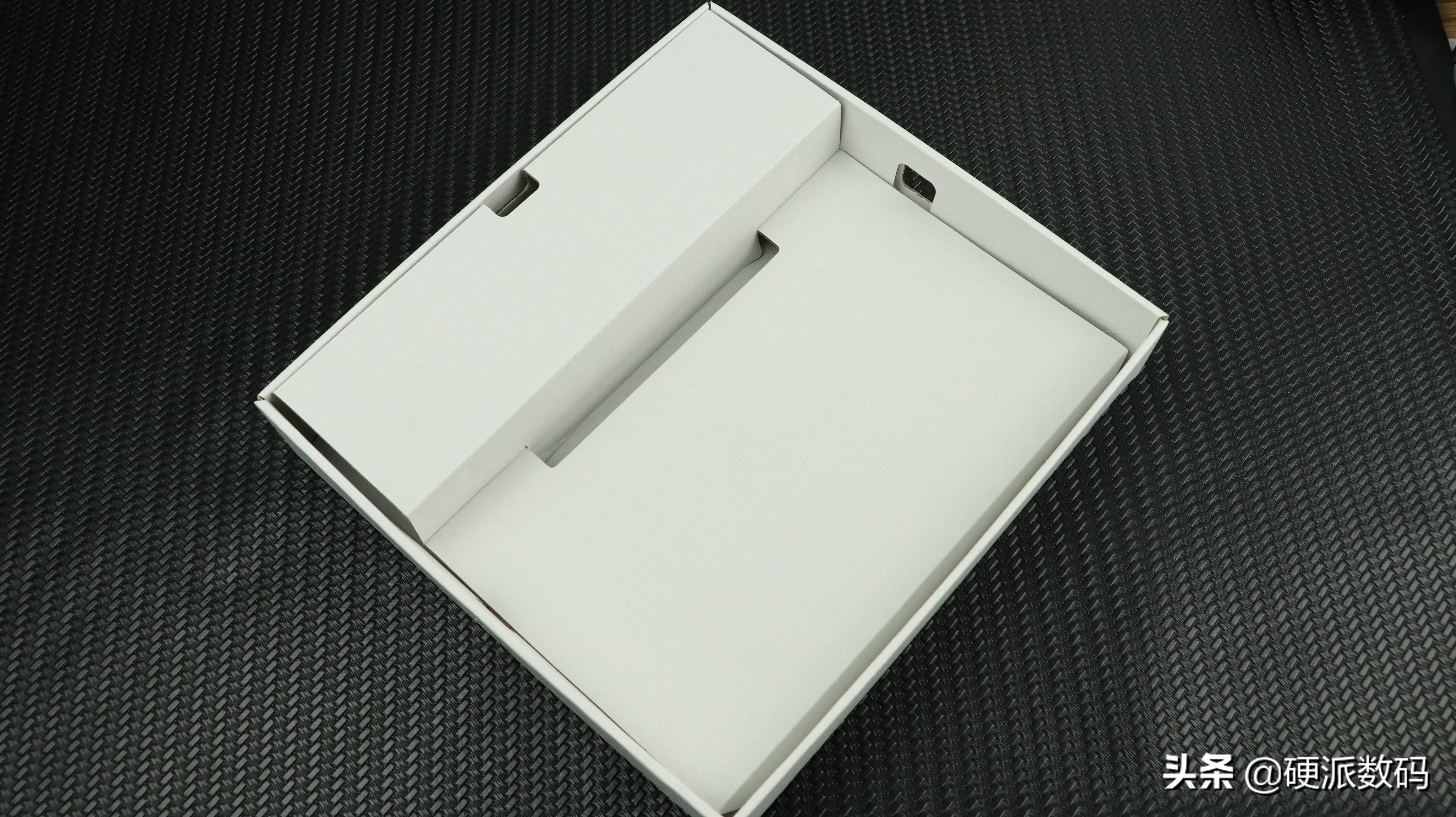

盒子内部采用隔离式设计,比较紧凑,敞开位放机身,隐蔽仓位置放电源和配件,配件都有防静电塑料袋装着,包装的设计细节考虑还是比较周到的。

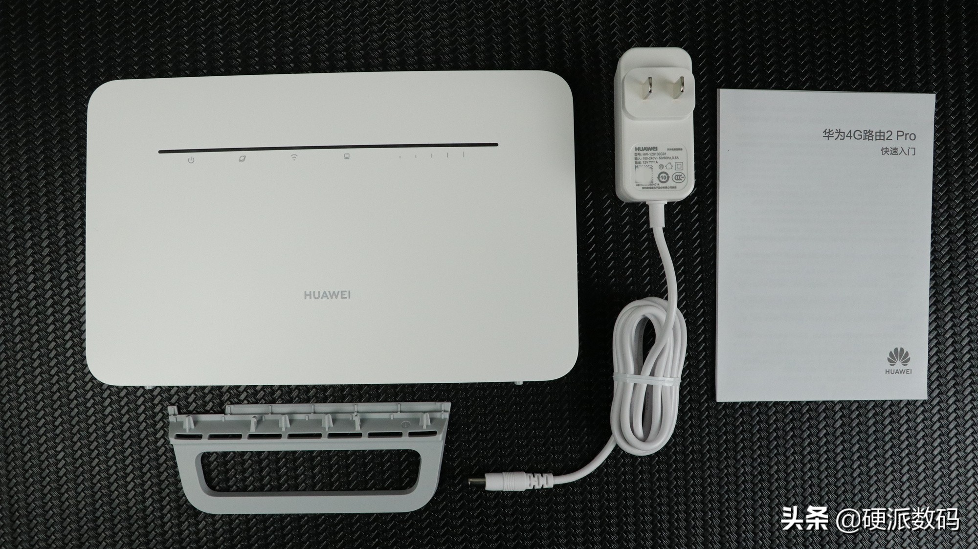

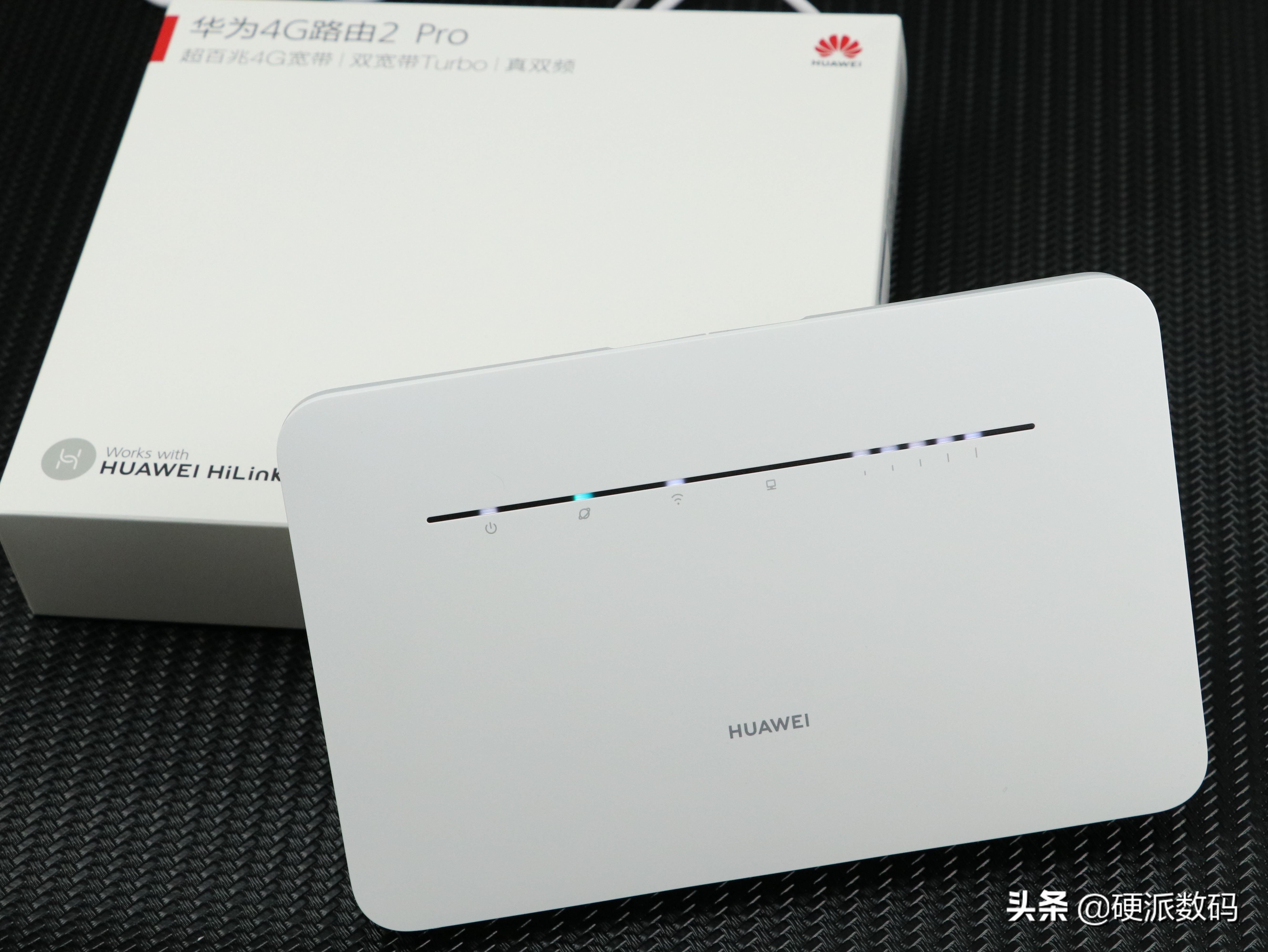

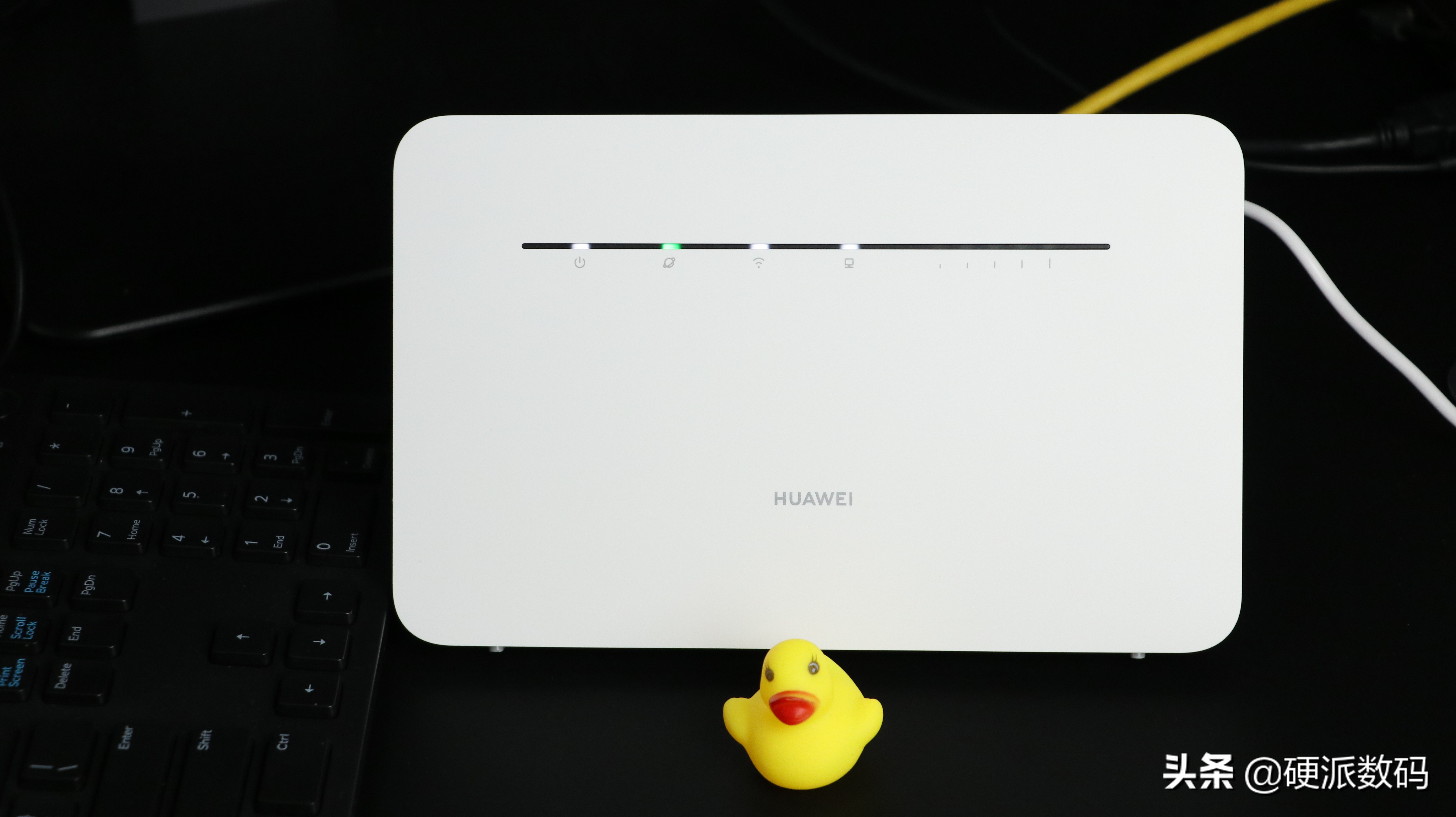

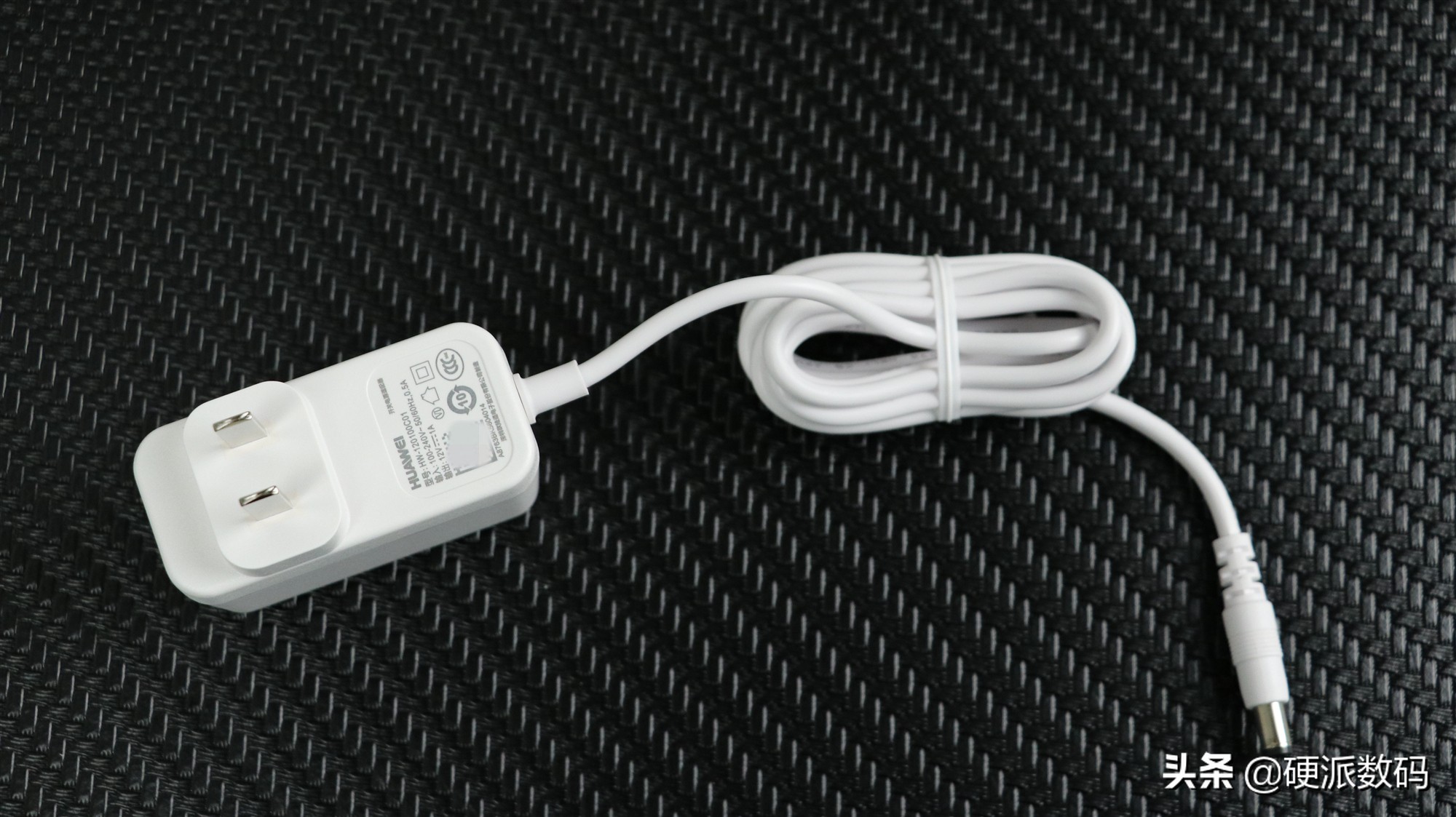

取出物品的全家福,华为移动路由4G路由2、电源适配器、固定脚架和产品说明书。机身正面设计有华为的logo,从左往右有5个LED指示区域,分别是电源指示,网络连接指示,WiFi开启指示,网口连接指示和5格的4G信号强度指示,亮的格数越多,信号越强。

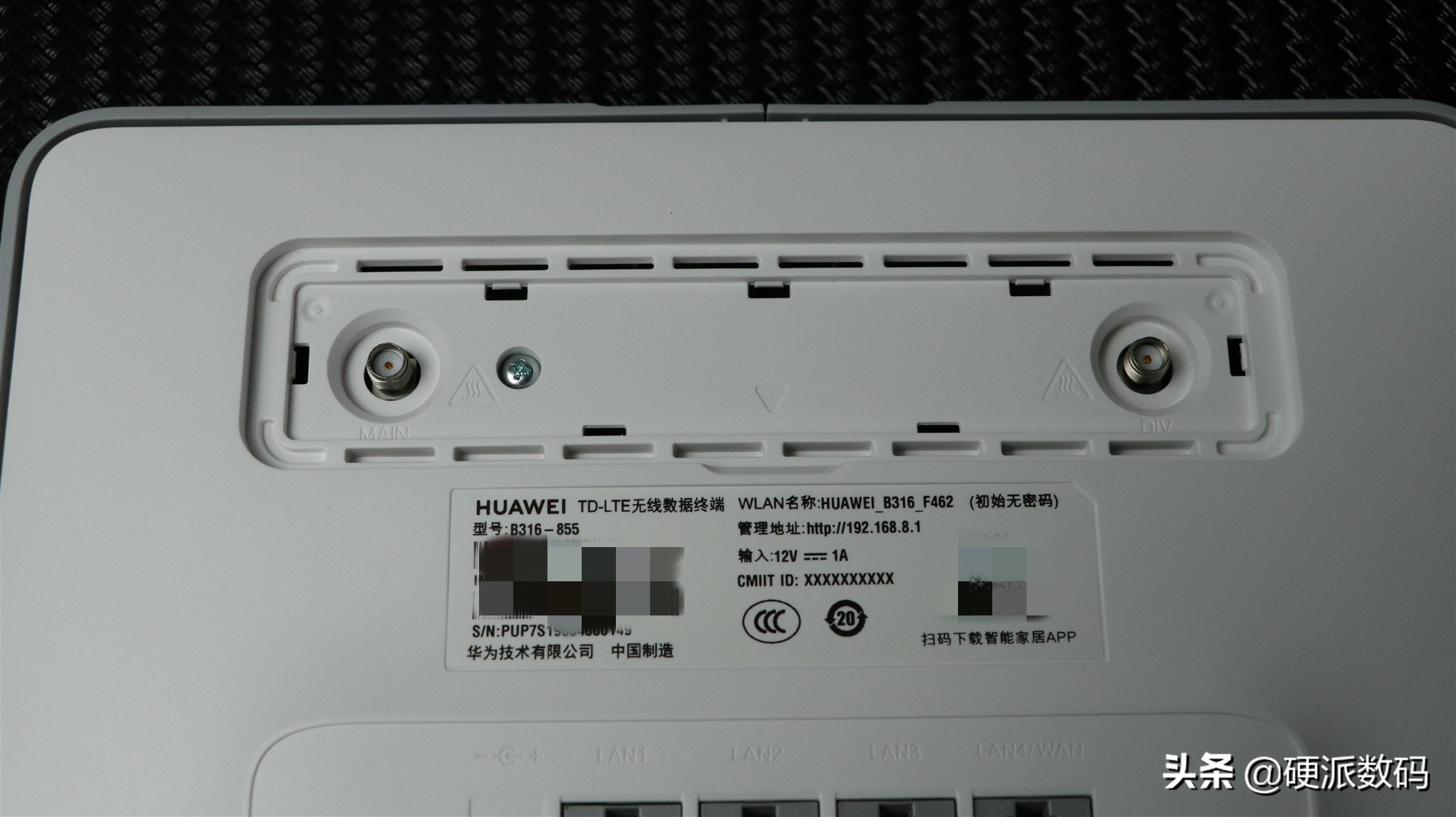

上半身设计有隐藏式的外置4G天线接口,取开后盖后,可以看到2个天线口,天线属于选配器件,标配的华为移动路由4G路由2 Pro不含天线。

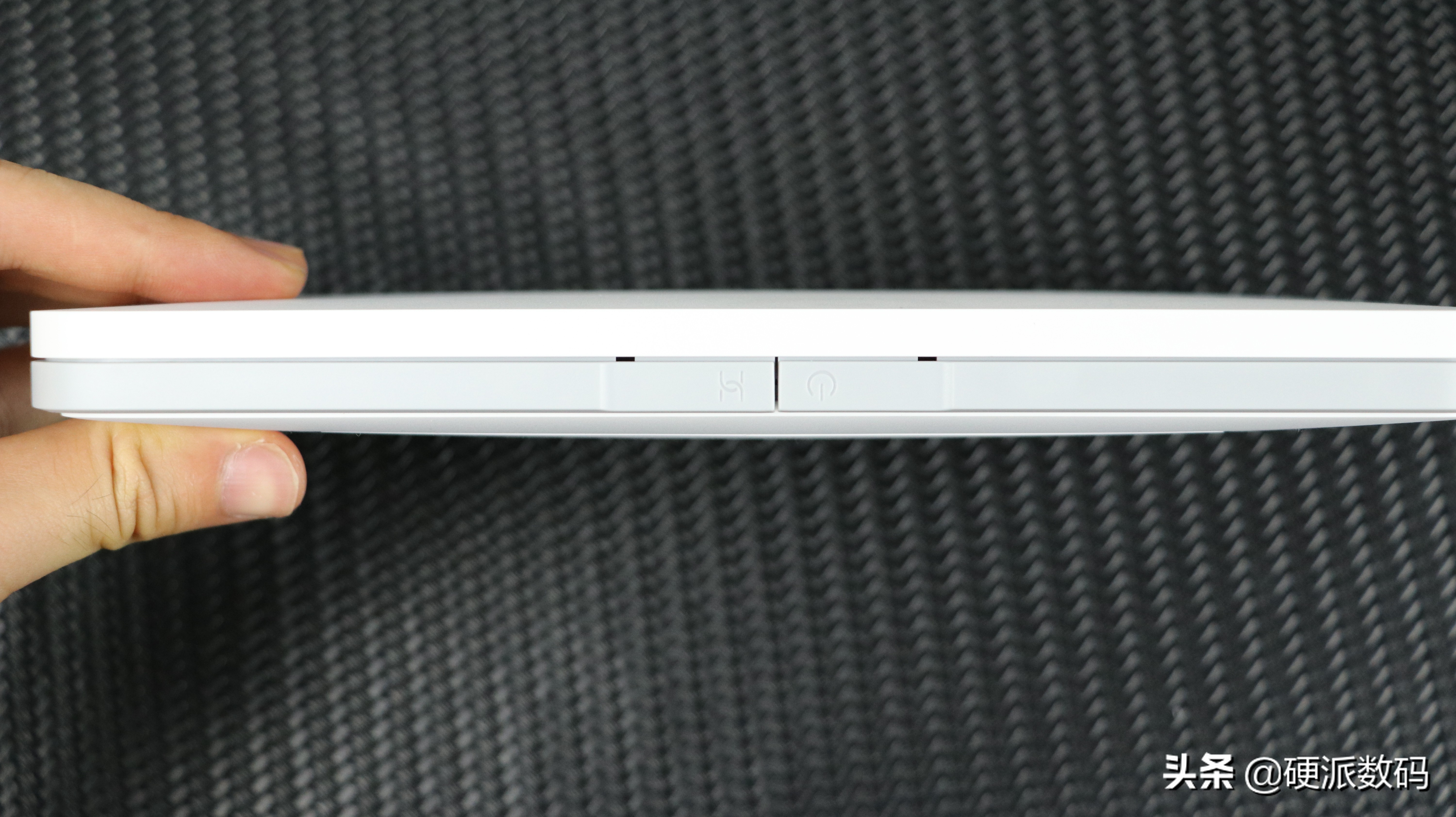

前面设计有2个实体按键,一个是Hi键,支持 HiLink 智联技术华为设备可以一键配对,省去繁琐的连接操作,另一个是华为移动路由4G路由2 Pro的开/关机键,长按5秒左右关机或者开机。

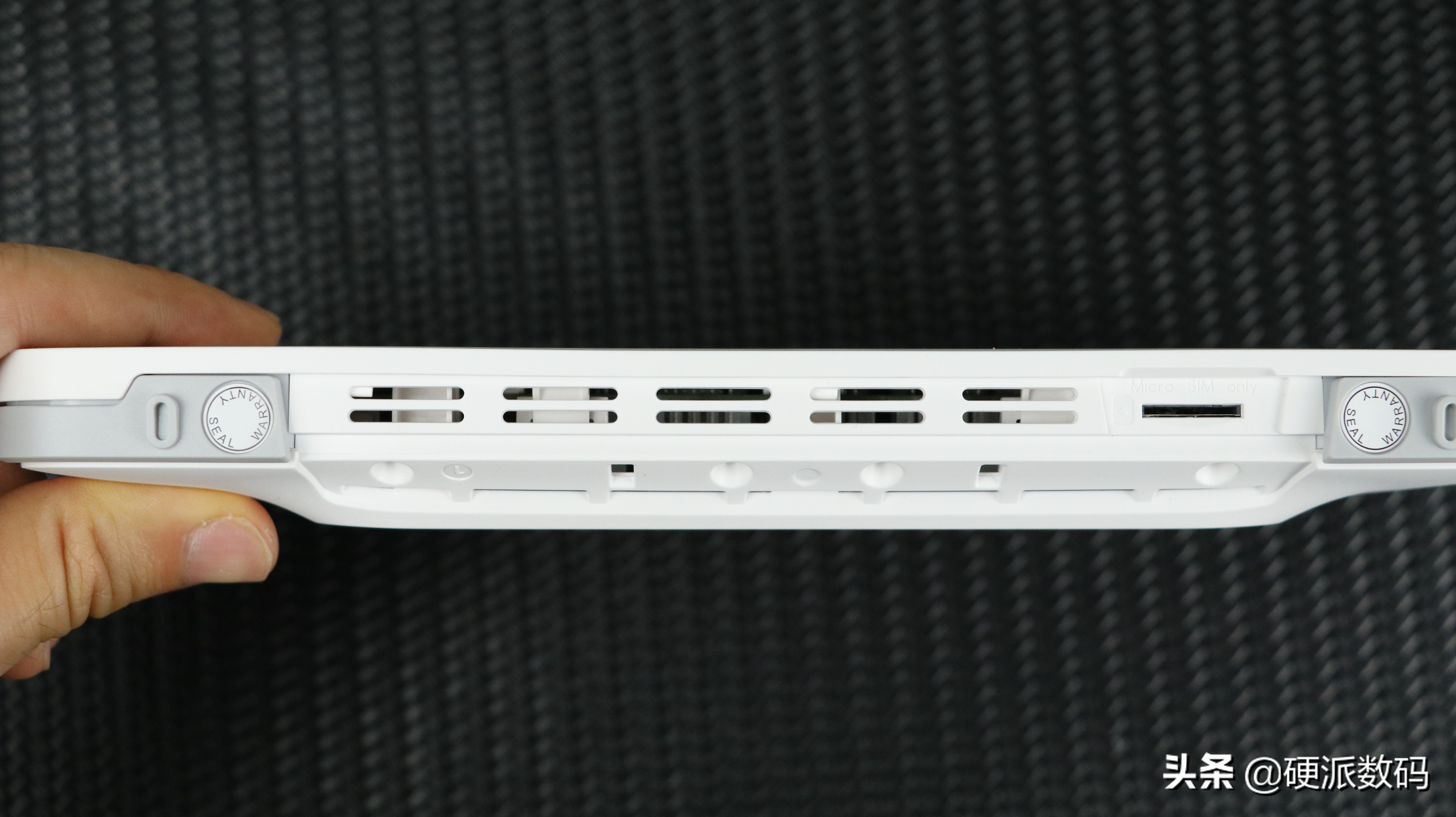

背面特写,采用10个长条形的通孔设计,能进行最大限度的给内部散热。右边是Micro SIM卡插槽,整机外壳采用的是ABS+PC的材质,轻巧且时尚美观。

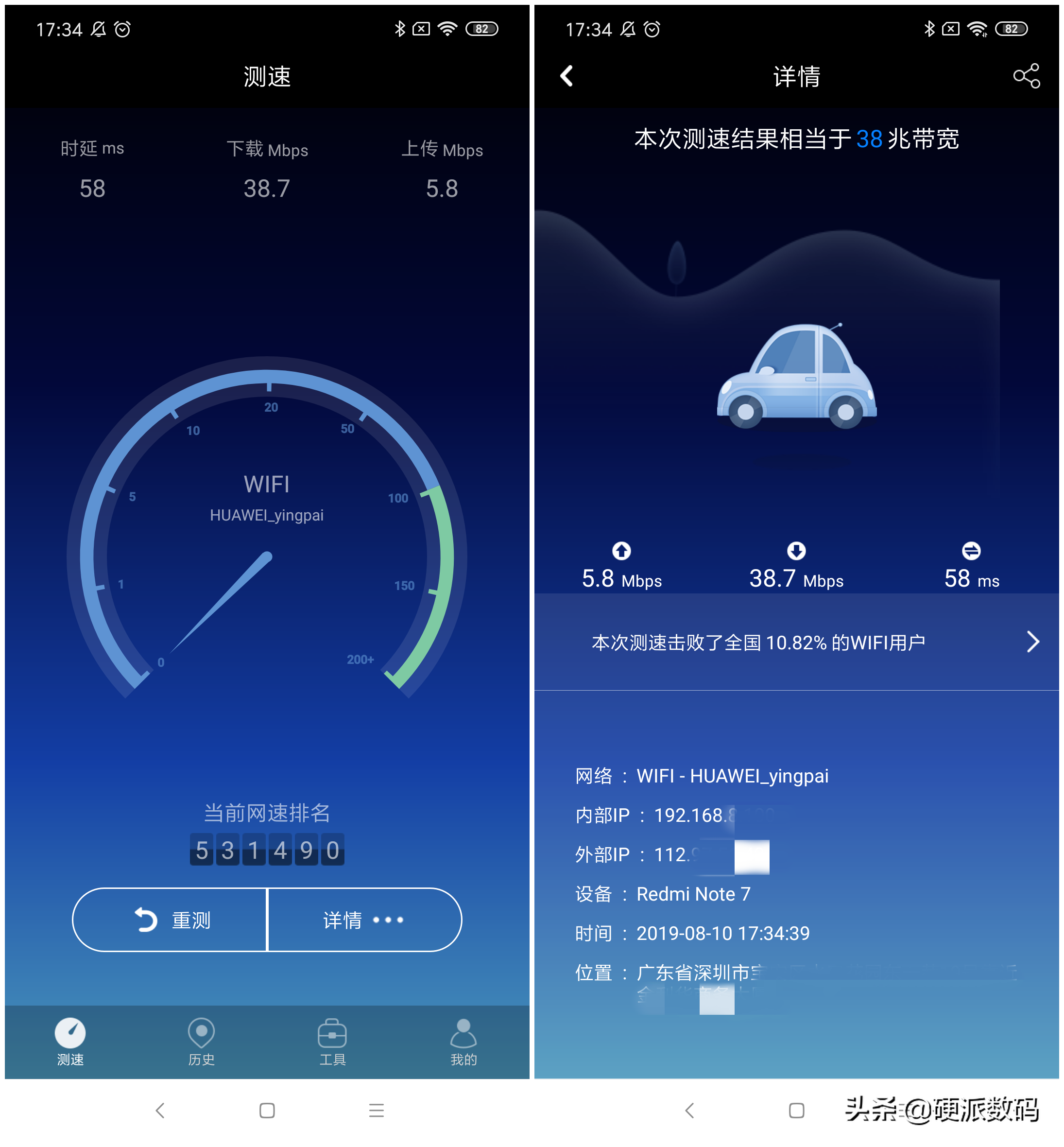

在8楼室外阳台,用WiFi测网软件测速,下载速度38.7Mbps,上传速度5.8Mbps,时延58ms。

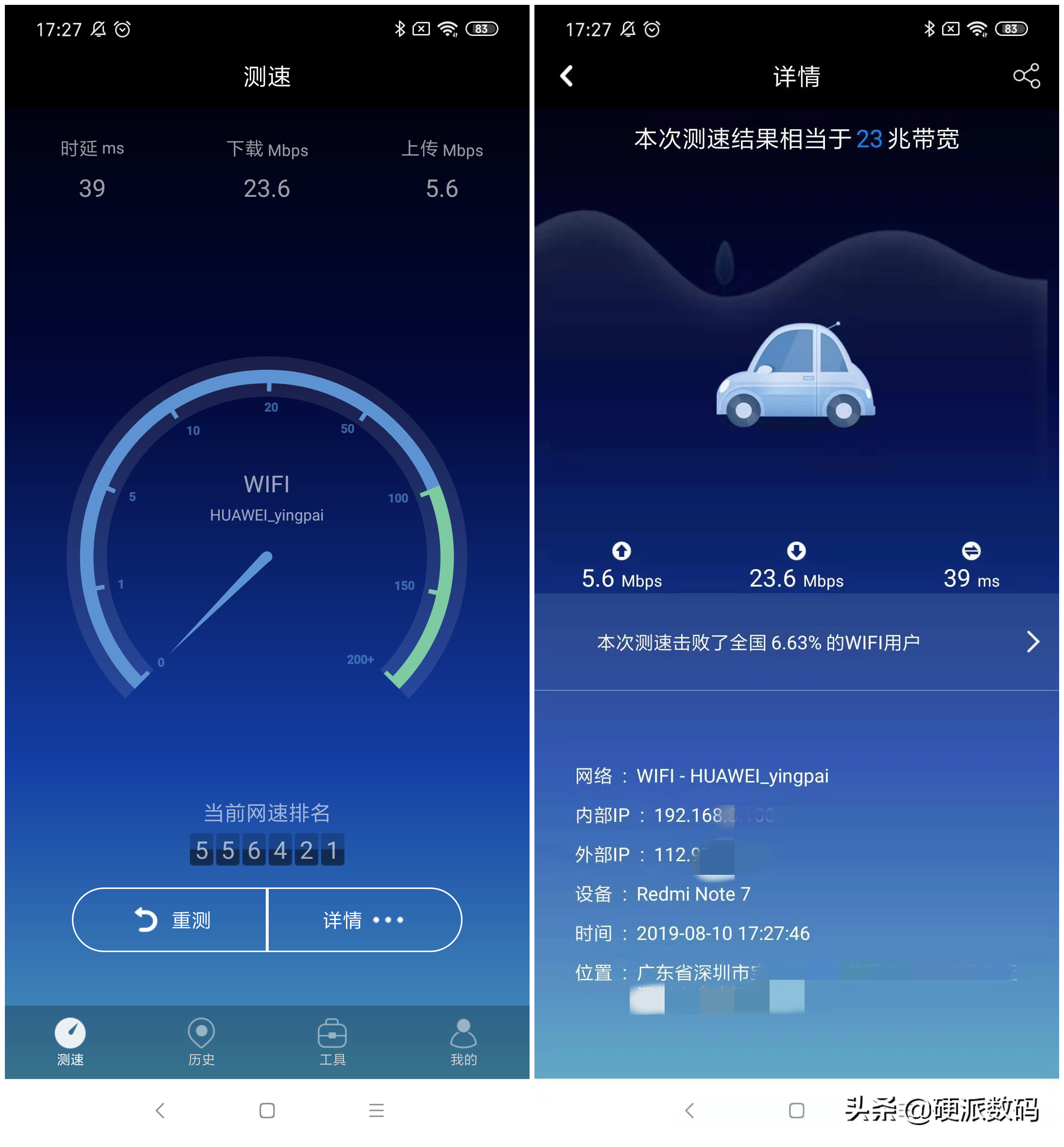

在8层高楼室内,用WiFi测网软件测速,下载速度23.6Mbps,上传速度5.6Mbps,时延39ms。

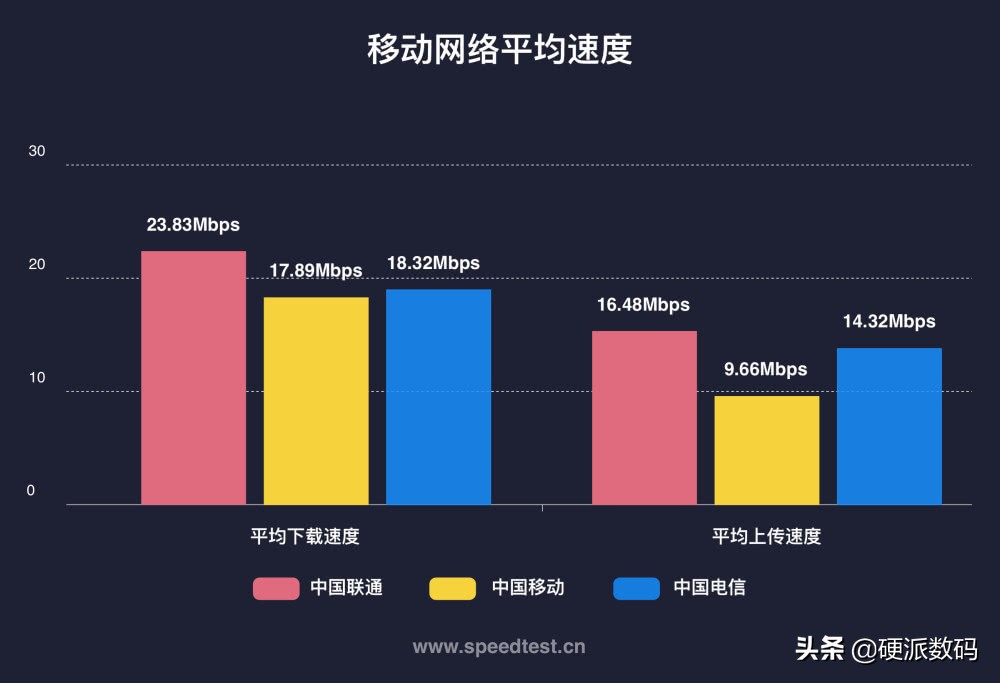

根据Speedtest2018年的4G网速的年度报告的统计来看,这个实测的下载速度还可比较好的,上传速度有所欠缺,应该是地方网络的原因。

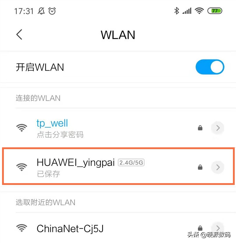

体验过程中,发现华为移动路由4G路由2 Pro的2.4GHz和5GHz信号显示只有一个,这得益于华为移动路由4G路由2 Pro的真双频技术,双频自动切换,路由器将2.4GHz和5GHz两个频段合二为一,并通过实时分析终端设备的信号情况,自动为其切换连接更好的Wi-Fi频段。这就避免了我们不知道连哪个频段WiFi的尴尬,为华为的真双频点个赞。

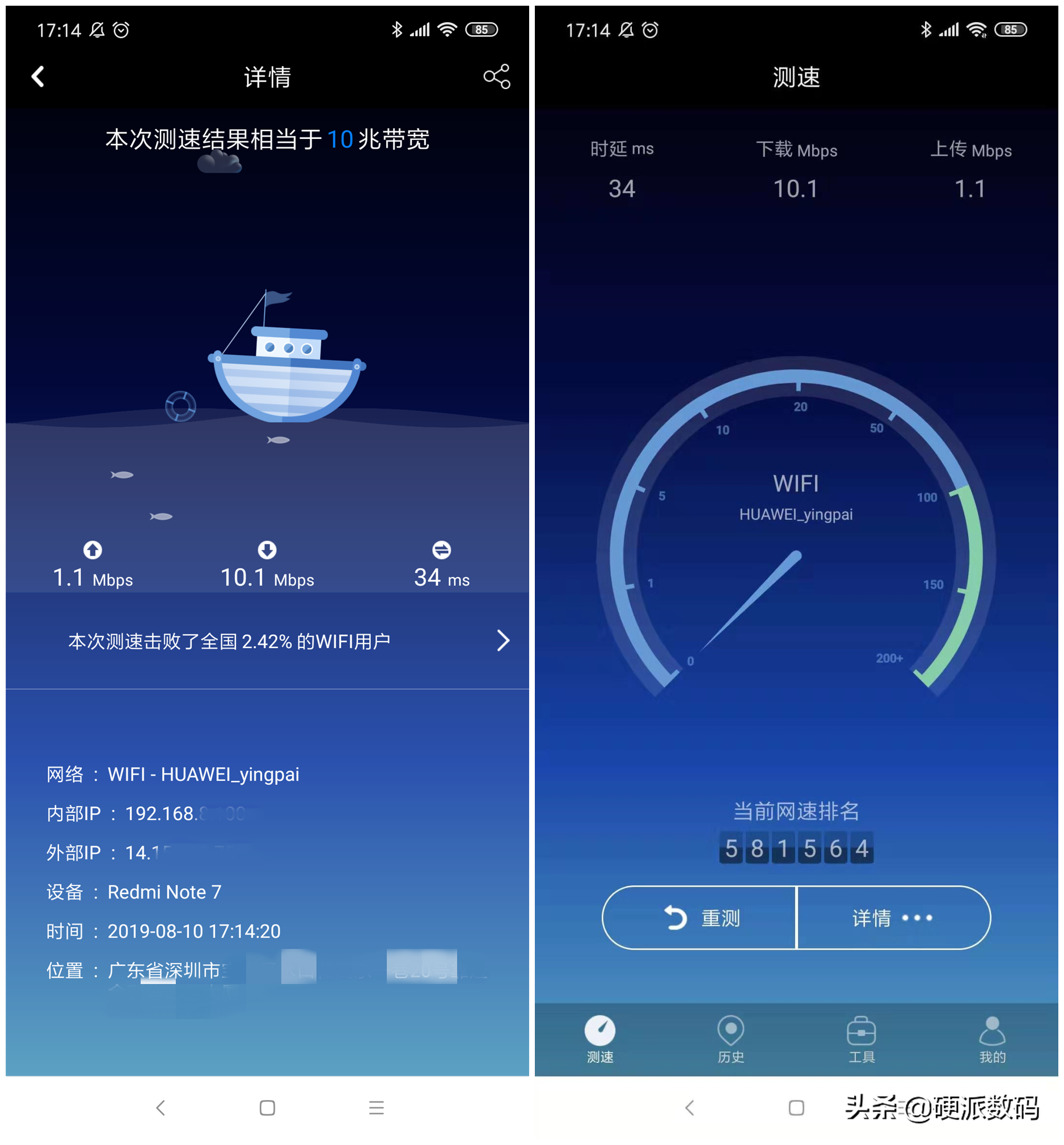

配网过程差不多,但中间需要拨号联网。用WiFi测网软件测速,下载速度10.1Mbps,上传速度1.1Mbps,时延34ms。下载速度方面是够了,上传速度偏慢,估计是小区宽带限制了,时延相对还是较小的,这速度可以接受。

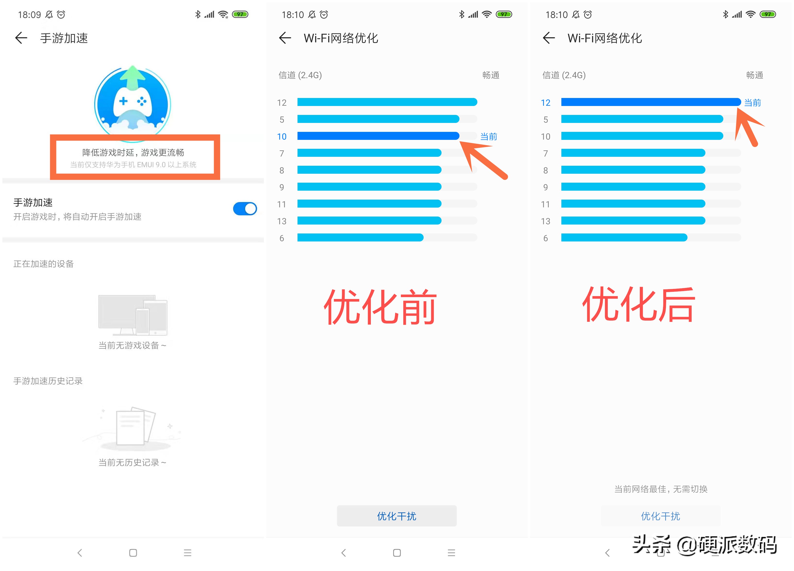

华为移动路由4G路由2 Pro支持较多的特色功能。如手游加速,降低游戏时延,使游戏更顺畅,不过该功能仅支持华为EMUI9.0以上的系统。
华为移动路由4G路由2 Pro同时支持WiFi网络优化,通过优化,可以切换到更流畅的无线信道。

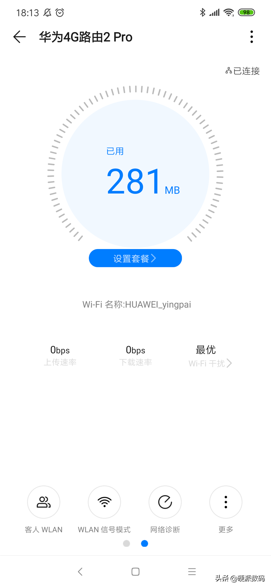

软件界面还可以查看当前4G卡使用的流量。

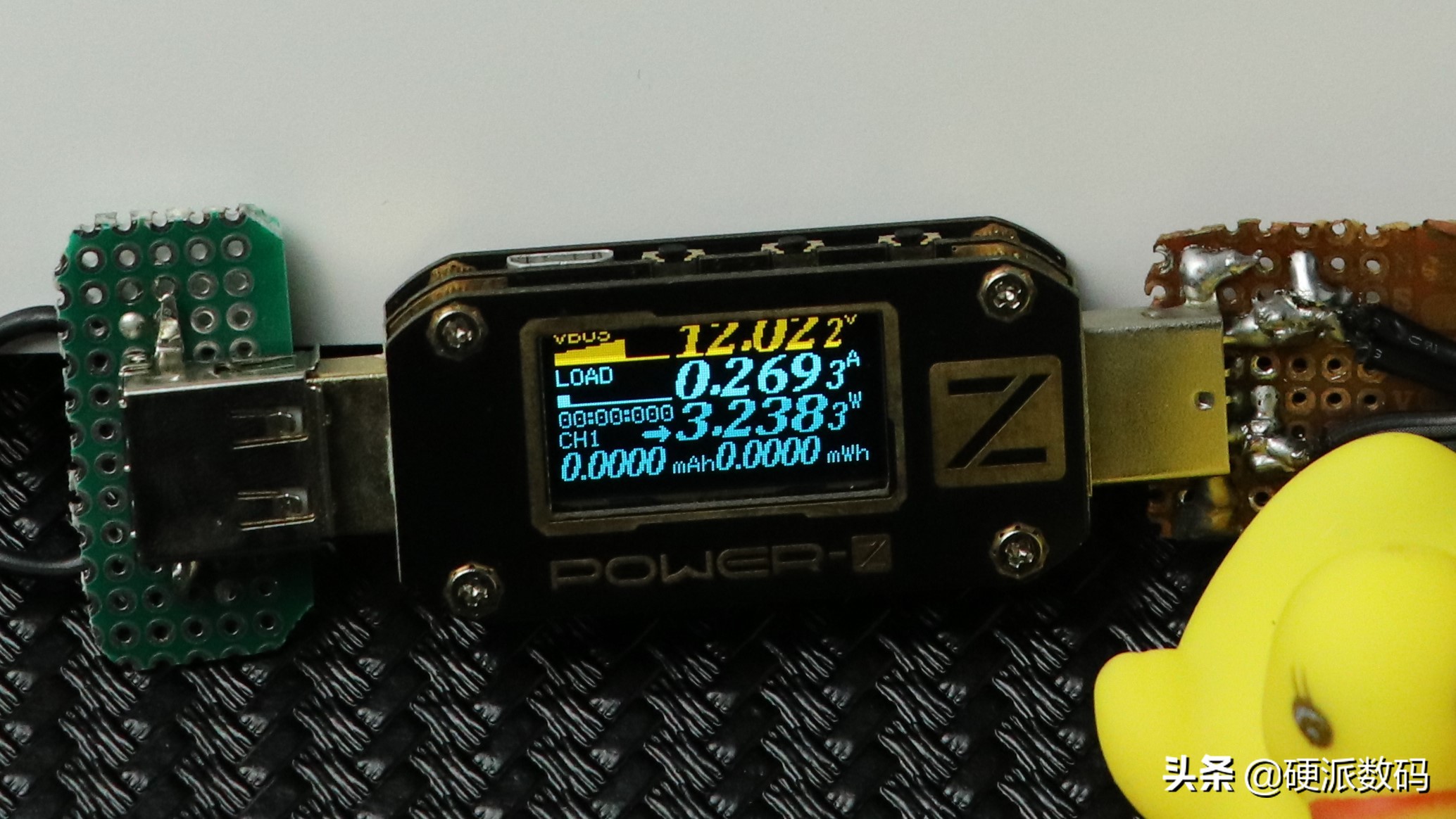

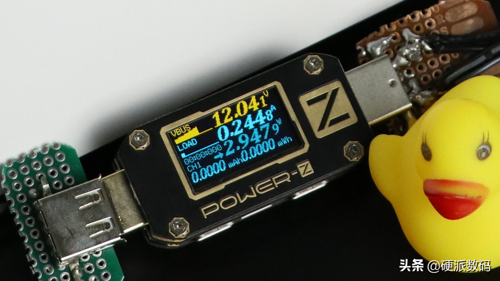

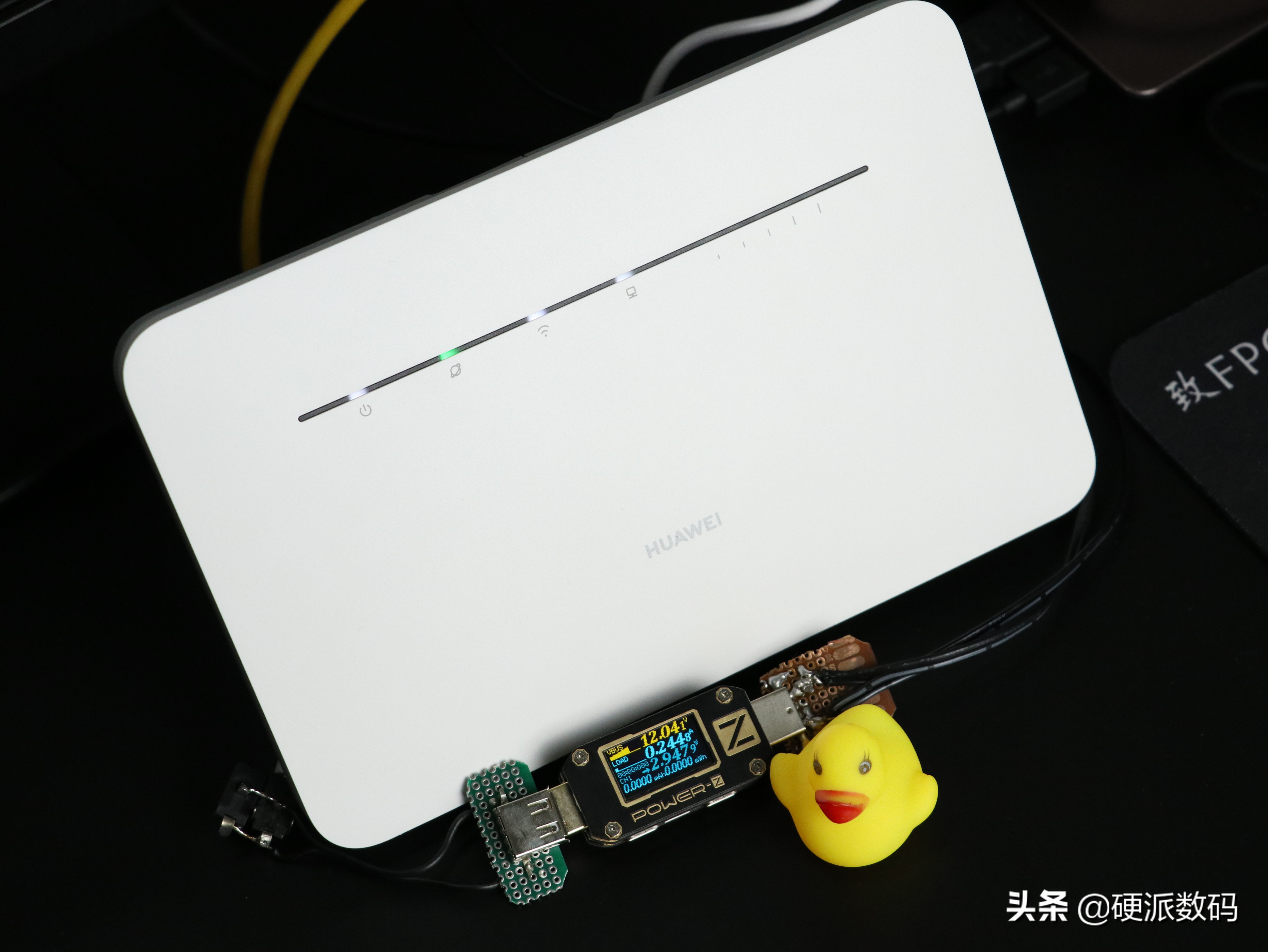

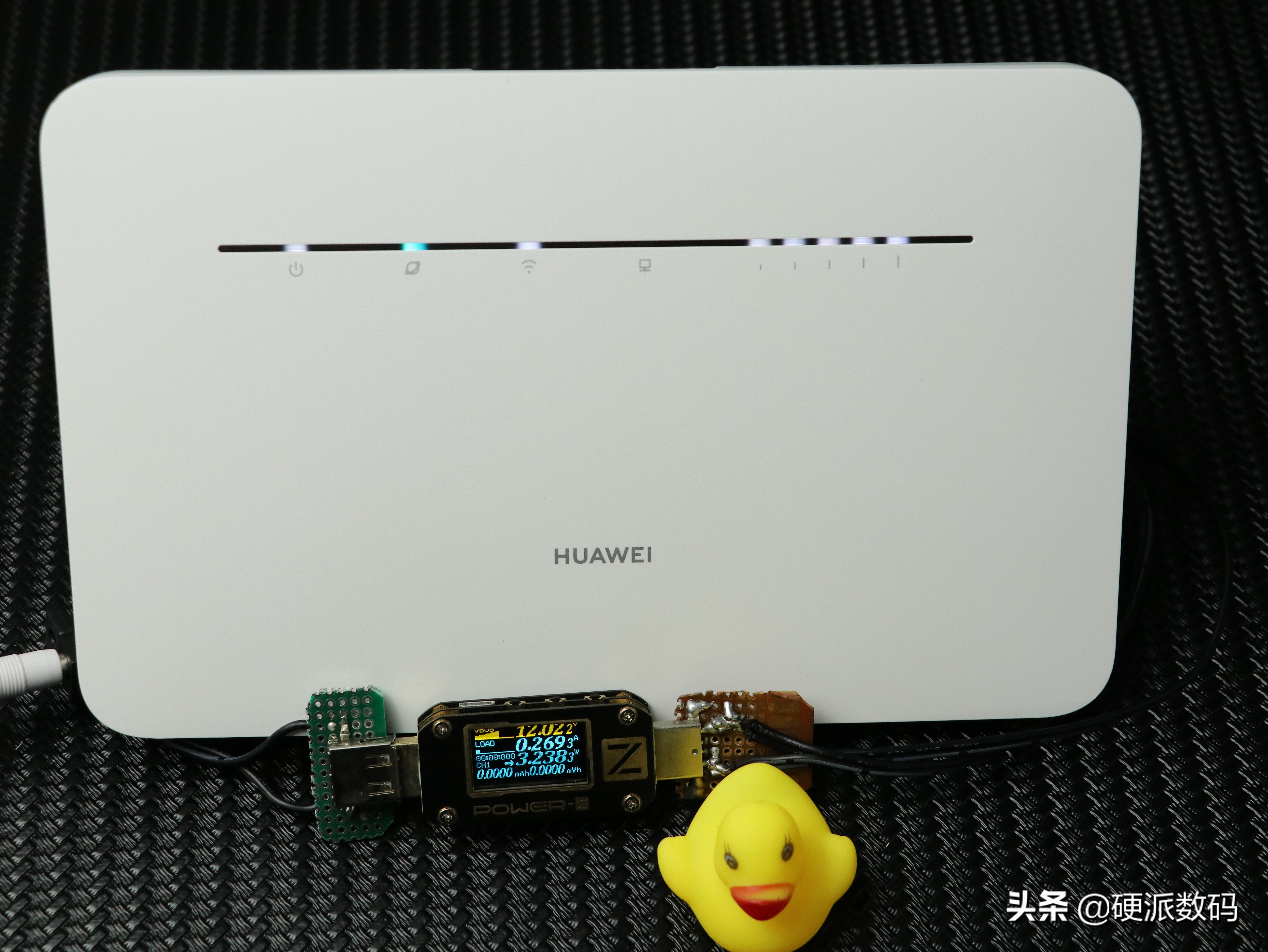

对华为移动路由4G路由2 Pro的耗电功率测试,插4G无线网卡使用的情况下,功率是3.28W;用有线连接的情况下,功率是2.8W。4G卡下由于射频模块也在工作,故耗电功率更大,多了0.5W左右。
4G网功率:
有线网功率:拆解

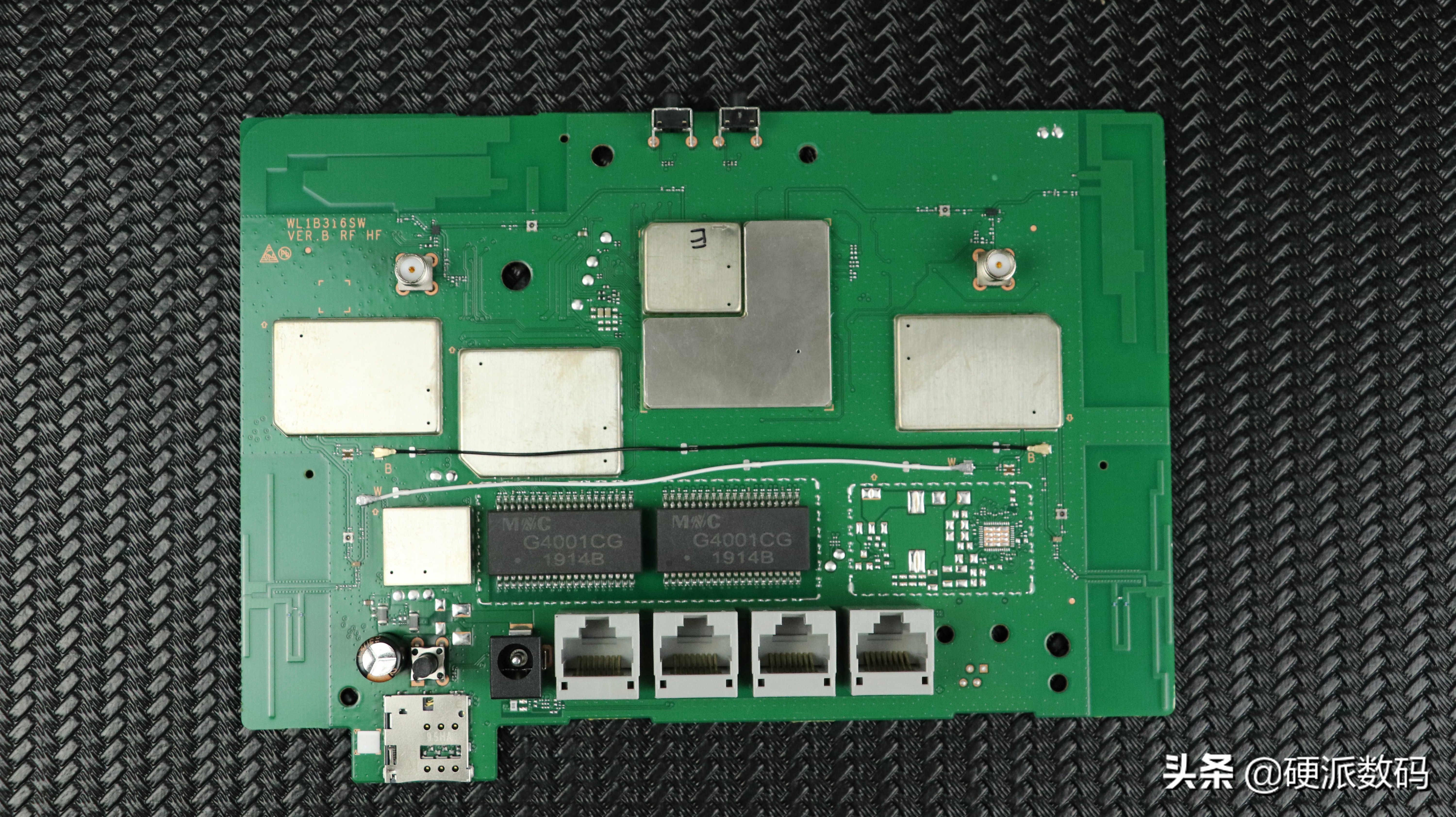

华为移动路由4G路由2 Pro采用了巴龙双核CPU,全千兆的网口,外加凌霄双频WiFi芯片,大家肯定很好奇华为移动路由4G路由2 Pro内部是怎么样的呢?下面通过拆解带大家了解一下。

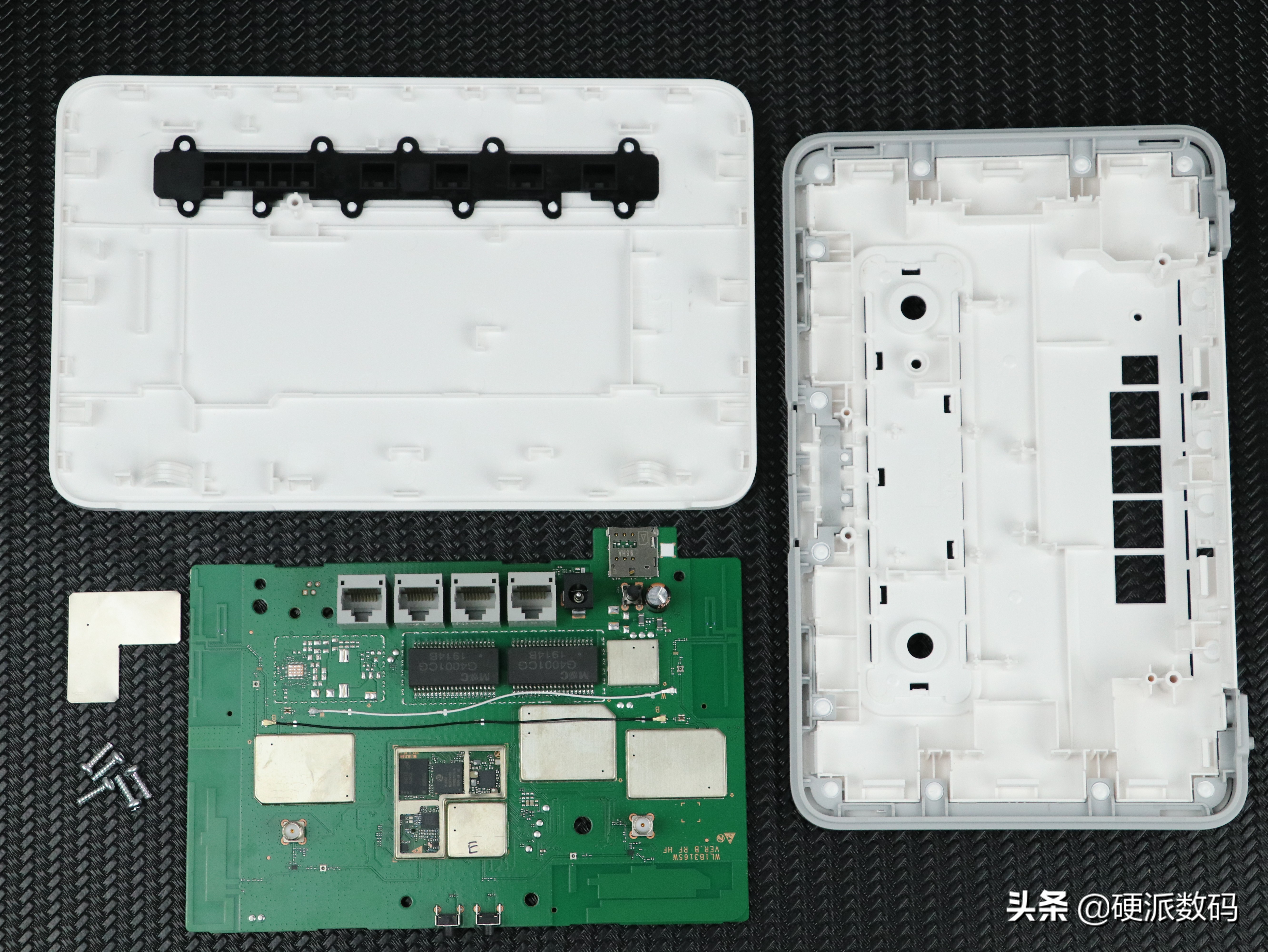

首先上一张拆解全家福。

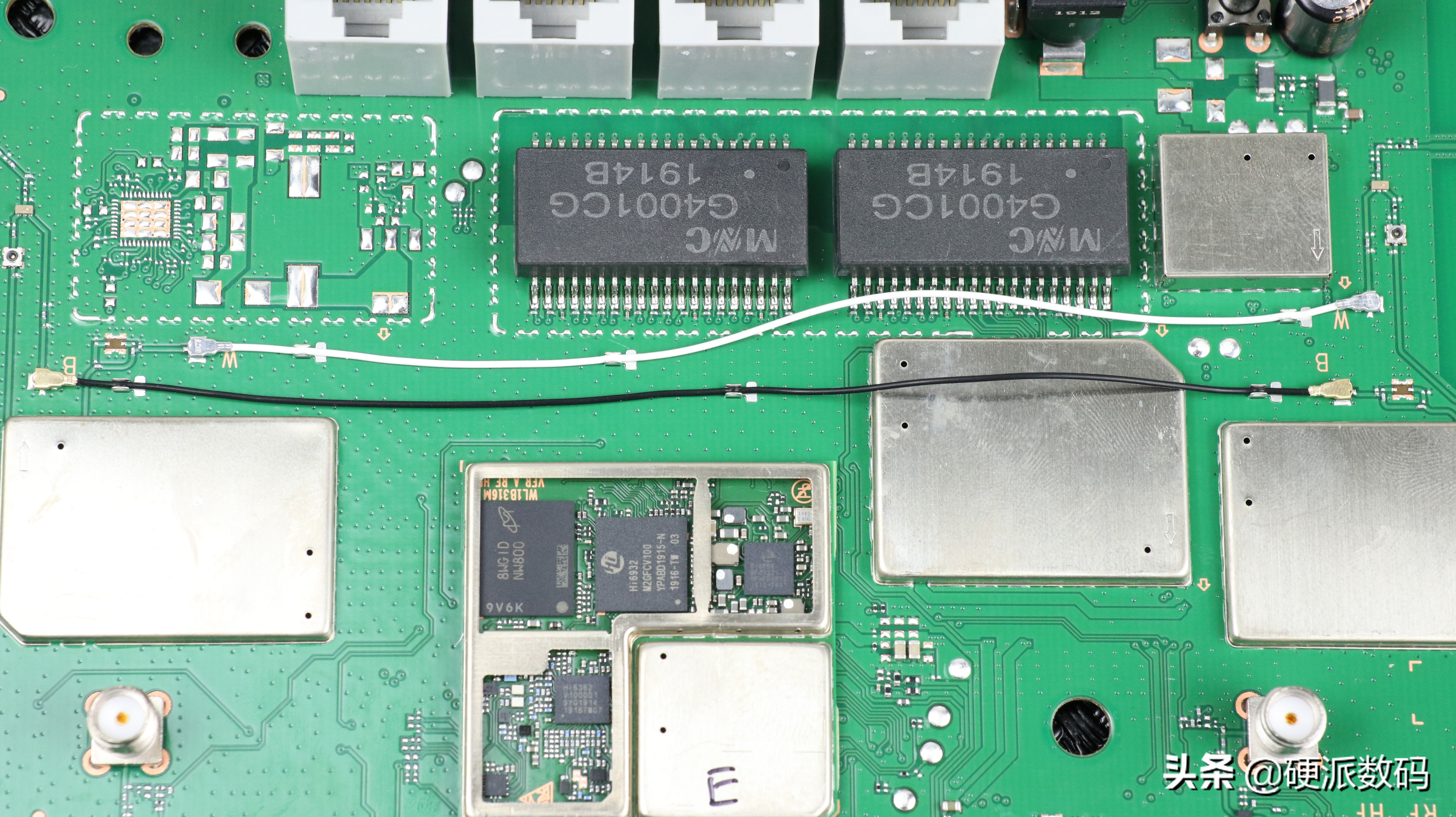

华为移动路由4G路由2 Pro主板的正面,几乎所有的芯片区域都采用屏蔽罩防止电磁干扰,同时屏蔽罩还起到给芯片散热的作用,左右两个有天线的区域就是凌霄双频WiFi芯片,但是这2个区域的屏蔽罩是焊死的,故没法查看芯片型号。
中间的CPU区域可以把屏蔽罩取下来,区域内有CPU芯片丝印为Hi6932,电源管理芯片Hi6559,中频芯片Hi6362,还有镁光的闪存8WGID NW800。其中的Hi6932应该就是巴龙的双核CPU,4G下载速度最高支持150M。

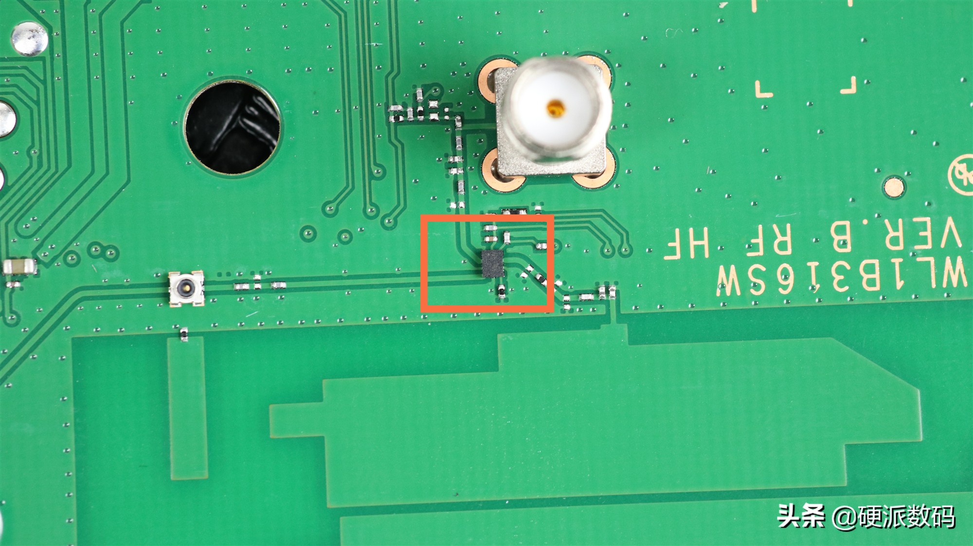

WiFi信号放大器特写,有2.4GHz和5GHz频段的2种信号放大器,信号放大器使得华为移动路由4G路由2 Pro在穿墙模式下保证信号足够强大。

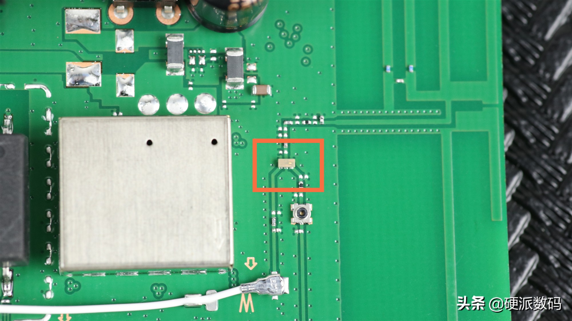

板子上采用2根WiFi天线的桥接方式,来保证无论工作在2.4G频段还是5G频段都同时有2根天线在工作,以增强信号。

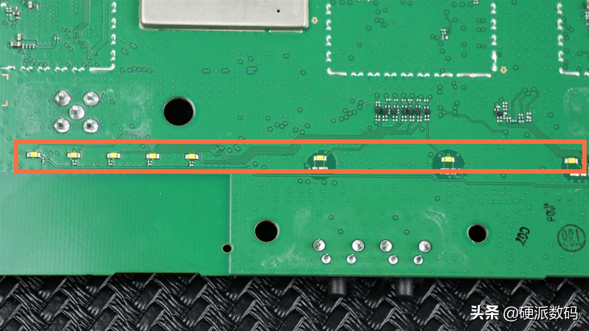

主板背面的指示LED,用来指示路由器状态。

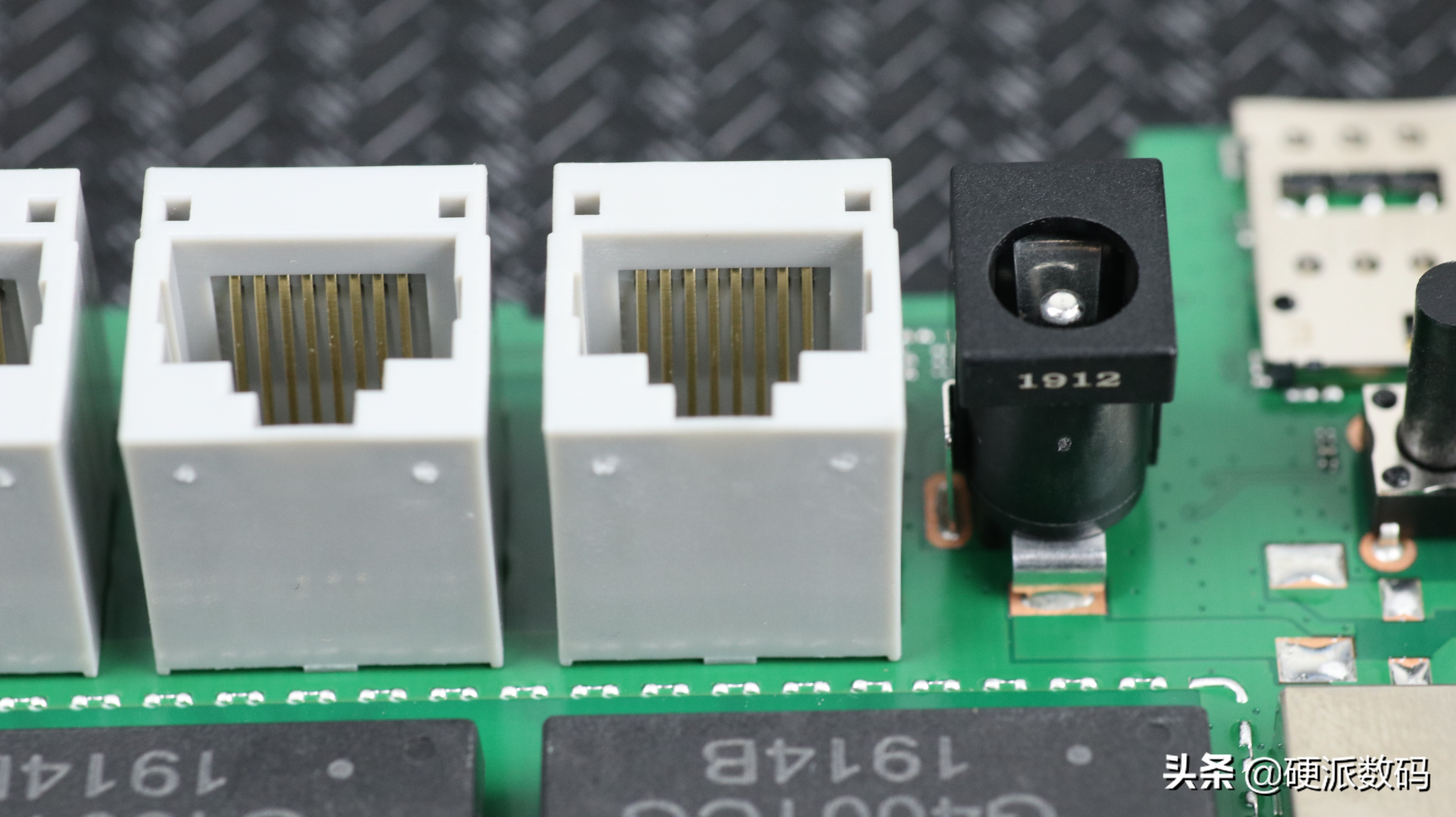

防静电的全千兆网口和DC电源插座,都采用了立式封装,方便适配外壳。

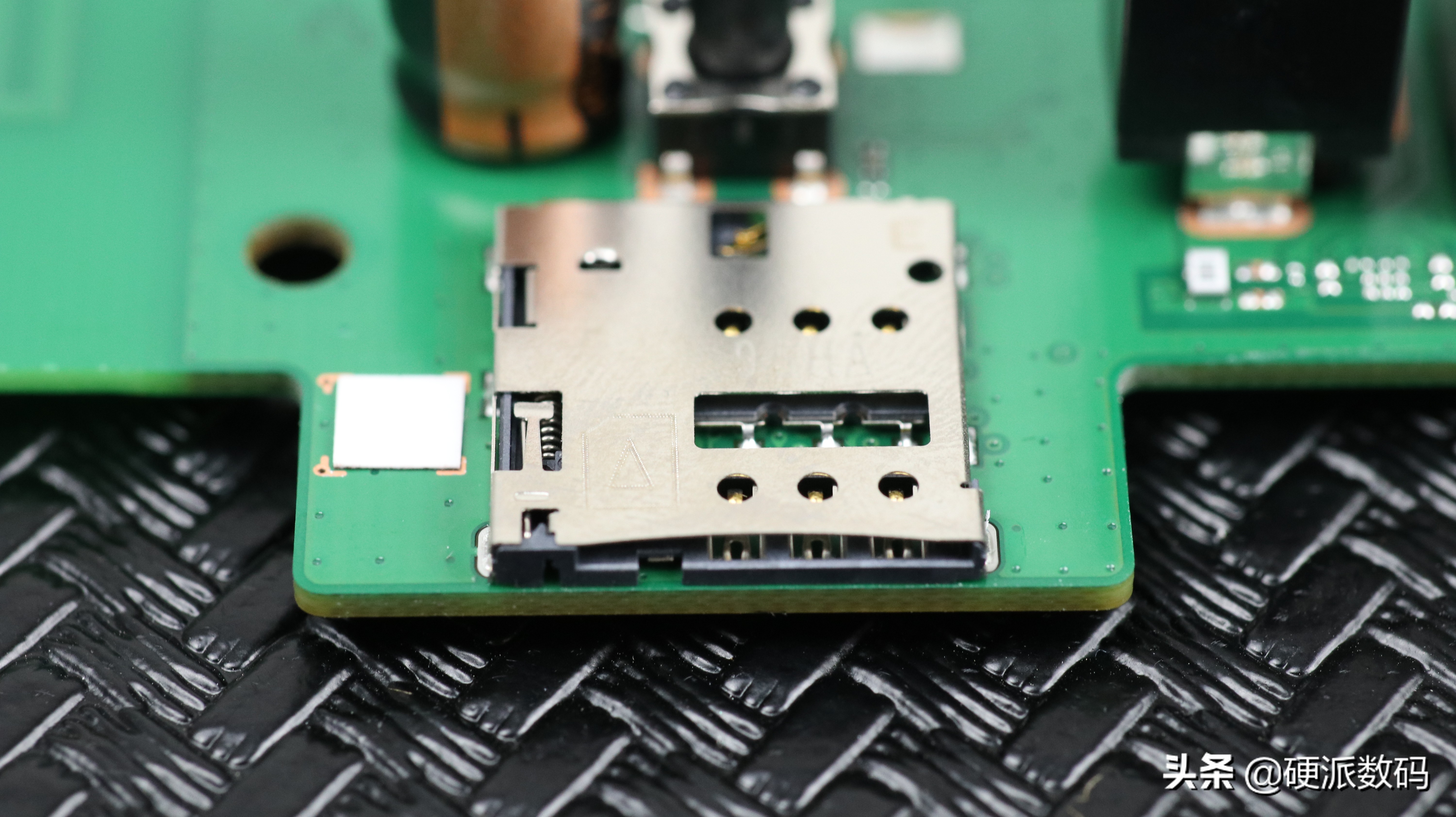

Micro SIM卡座特写,按压式弹卡设计,装卡和卸卡都挺方便的,一弹即出。

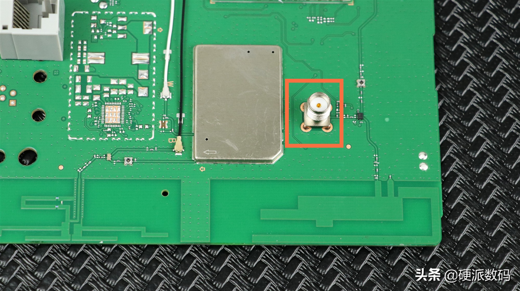

外部拓展SMA天线头,用来增强4G信号。

整块PCB采用绿油沉金工艺制造,板载的天线左右各2根,共4根板载天线。整块PCB的设计简洁,电磁兼容性好,大部分采用的是华为自家的海思芯片,可见华为芯,越来越强大了。
在拆机测试过程中,发现CPU和电源芯片工作时只是轻微发热,海思芯片的热损耗控制得很好,这也是为什么这款华为移动路由4G路由2 Pro不需要设计大面积散热片的原因。总结
