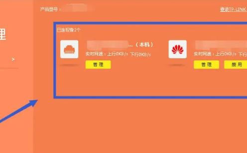

一、如何查看wifi连接了几个设备
查看wifi连接几台设备方法:
电脑:LenovoG460
系统:Windows11
软件:360浏览器9.0.1.152

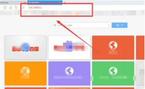

1、打开浏览器,在网址栏输入192.168.0.1,访问路由器,注意部分路由的访问地址可能是192.168.1.1.

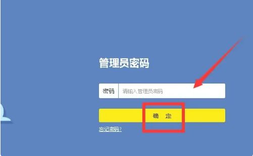

2、进入路由管理页面枝培后,输入密码,点击登录。

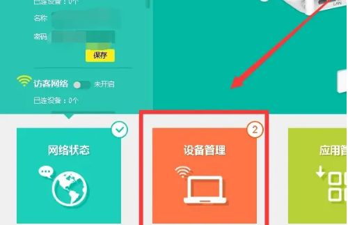

3、成功登录后,在点击旁斗进入设备管理页面。
4、最后在设备管理页面,即可查看到所有已连接wifi的设备了。

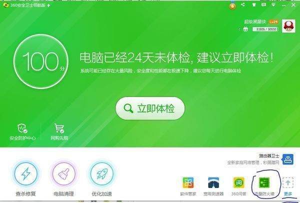

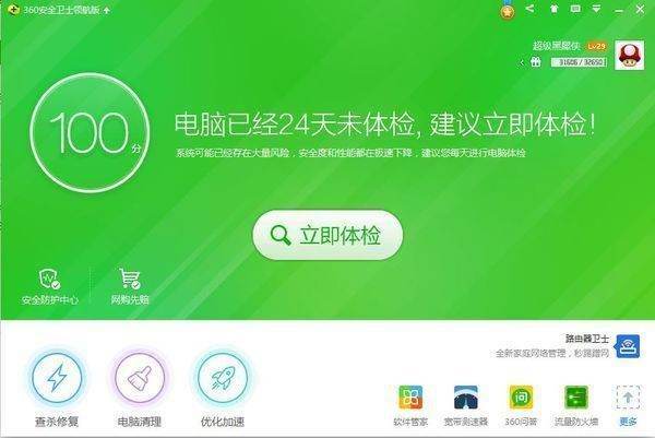

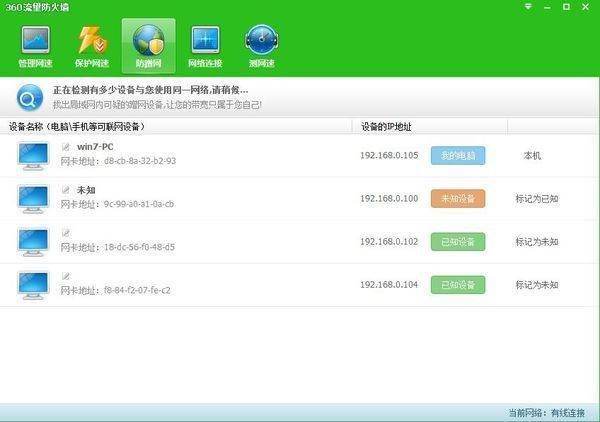

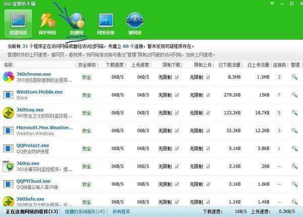

第一种,使用360安全卫士:
1、打开360安全卫士;
2、点击右下角的流量防火墙(如果没有在更多里寻找);
3、点击上方的防蹭网;
4、查看联网设备。

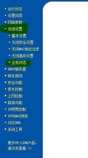

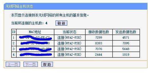

第二种:路由器查看
1、在浏览器网址栏输入192.168.1.1(备注:大部分路由器是这个网址,但小部分不是,比如我的是192.168.0.1,可在路由器背面查询)并输入管理员帐号、密码(没有帐号就不用管,默认:帐号:admin 密码:admin);
2、进入路由器页面,打开左侧的无线设置-主机状态;
3、查看联网设备。

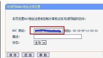

如果需要对其他设备进行限制,可以在路由器页面进行设置:
1、进入路由器页面,打开左侧的无线设置-主机状态;

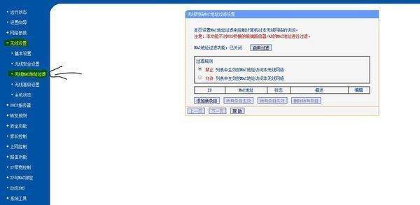

2、记录自己设备的MAC地址,进入路由器页面,打开左侧的无线设置-无线MAC地址过滤;

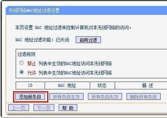

3、如图设置,添加新条目并将过滤规则的选项选择允许;
4、在MAC地址中,填入设备MAC地址,并保存;

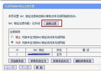

5、启用过滤。
