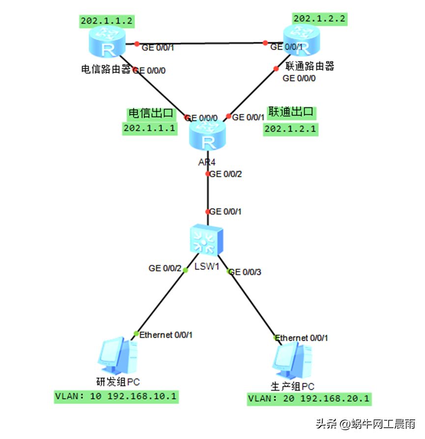

针对有些企业的特殊要求,企业路由器接入不同运营商的宽带。如下图中企业路由器接入了电信和联通的两条宽带(或者不同类型接入,如一条为固定IP方式,另一条为PPPOE接入等环境下)。现要求研发部PC通过电信线路访问Internet,生产电脑不做具体要求。要实现该功能就需要用到策略路由。下面演示策略路由配置过程:
数据规划:研发部PC使用VLAN10,地址192.168.10.0/24 网关192.168.10.254
生产部PC使用VLAN20,地址192.168.20.0/24 网关192.168.20.254
组网图:
策略路由配置:

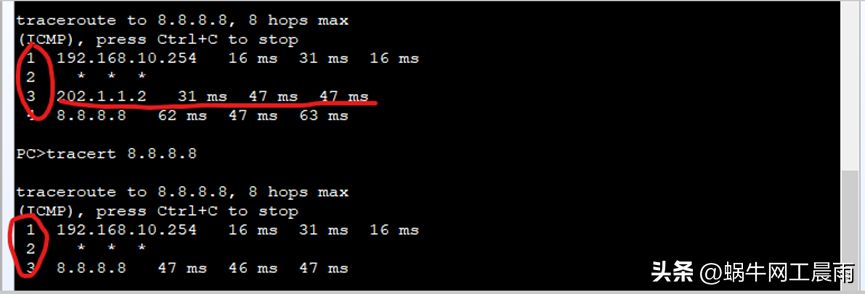

配置完成后。验证配置:

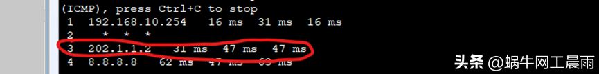

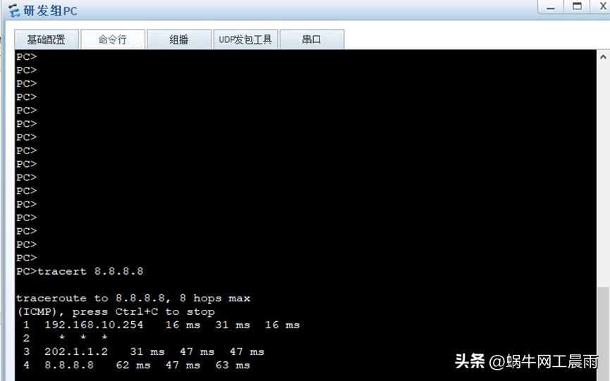

在联通测模拟了地址8.8.8.8在研发部电脑完成追踪该地址观察路由走向。
可以看到路由追踪结果中发现
说明路由走了电信测路由器再抵达联通测。
下面将路由器配置的策略路由去掉后,观察路由走向。
执行命令int g 0/0/2
undo traffic-policy inbound
发现路由追踪结果对比发现现在路由由4跳变成了3跳。缺少了电信路由器。
