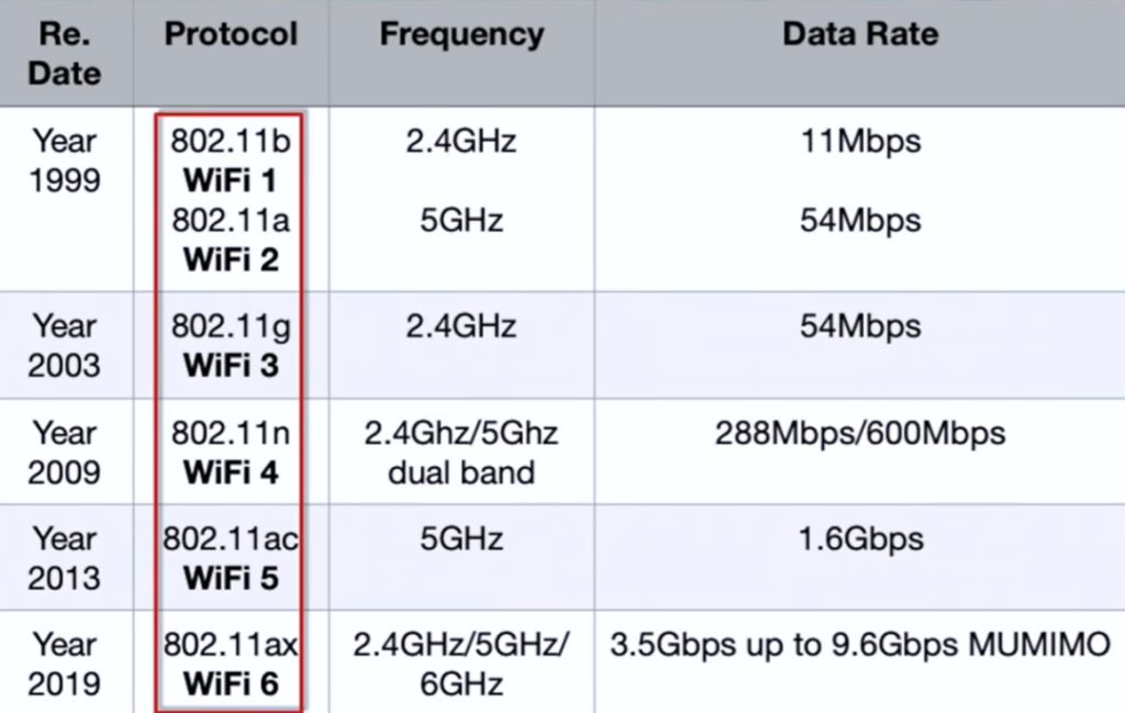

无线网络(WLAN,俗称WIFI)就是无线局域网,诞生于1997年,目前已经发布了多个版本。最早的无线局域网采用802.11标准,最高速度1Mb/s。后续无线网络又分别发布并推广了b、a、g、n、ac、ax等标准,其中ax版本的速度最快已经可以达到9.6Gb/s。由于众多的WLAN标准不容易理解和记忆,为了方便普通人区分不同的无线网络标准,现在通常使用WIFI+数字编号的形式表示它们,比如WIFI 4就代表802.11n标准,WIFI 5代表802.11ac标准,WIFI 6(现在的主流)代表802.11ax标准。下一代WIFI 7标准将在2022年正式发布,目前产品比较少,价格也比较贵。 191756hf51633tqzbb39uz.png
WIFI版本
