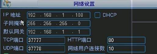

1、录像机的ip设置是通过硬盘录像机主菜单中的系统设置下面的网络设置选项进行设置。

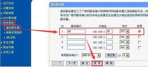

2、路由器的端口转发如下图所示,需要将所有转发的端口依次填入列表。如上步图中三个端口号80、37777、38888,依次填入下图中服务端口对应的输入框。ip地址全部填上步设置的ip,比如上步设置的是108,那么下图中的50就改成108.全部填写完之后点保存即可。

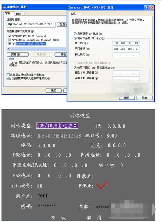

路由器默认的IP地址是192.168.1.1,默认子网掩码是255.255.255.0,(这些值都可以根据需要而改变),然后配置计算机的IP地址和配置硬盘录像机的IP地址。只要和路由器在一个网段就行了。
2.这里的硬盘录像机的IP地址的设置根据不同的硬盘录像机品牌,网络设置界面会稍有不同,但是只要地址配置正确即可。
然后开始配置路由器,利用路由器内置的DHCP服务器自动设置IP地址
1) 设置计算机的TCP/IP协议为“自动获取IP地址”。
2) 关闭路由器和计算机电源。首先打开路由器,然后再启动计算机,这样路由器内置DHCP服务器将自动为计算机设置IP地址。

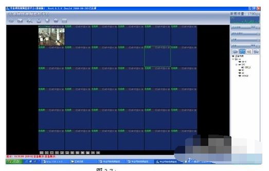

3)硬盘录像机的地址填写192.168.1.108(这里比如108)。只要和路由器连接后,在客户端的PC安装上软件后,在局域网就可以访问了。在局域网里面地址就写192.168.1.108
然后用户名,密码。完成后点击连接就行了。

然后在转发规则--虚拟服务里进行端口映射。

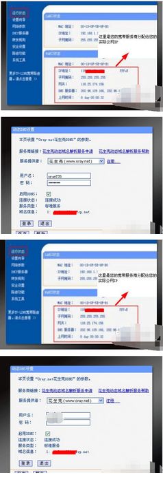

花生壳申请域名,进行域名解析,用域名信息中提示的域名去访问。
4.然后同样的在客户端的软件输入IP地址的地方,就直接写花生壳域名就可以了。
填好用户名密码就可以访问了。
