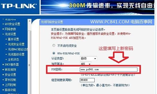

修改无线网密码的方法:
1,电脑在联网的情况下,打开浏览器;
2,在地址栏输入“192.168.1.1”,按回车(大部分路由器是输入这串数字,部分其他品牌的路由器输入其他数字,比如小米路由器是输入192.168.31.1,具体请参考路由器品牌以及说明书);
3,以TP-LINK路由器为例,输入用户名和管理密码(默认的用户名和管理密码均为admin,如果当初安装路由器曾经更改过,请填写自己更改过的管理密码);
4,在"PSK密码"下即可查看并更改即可 。

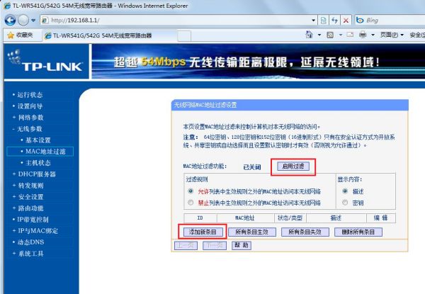

2、以TL-WR541G/542G为例,点击无线参数下的MAC地址过滤,先点击“启用过滤”再将手机的MAC地址添加到允许接入无线网的名单中即可,如下图所示:

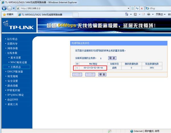

如果不知道手机的MAC地址,可以先点击上图中“MAC地址过滤”下方的主机状态,查看当前接入无线网的设备的MAC地址,如下图所示:
