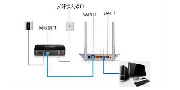

1、首先按下图连接宽带猫、路由器和计算机;用网线连接路由器的CAT和WAN端口,使路由器接收网络信号;然后用网线连接路由器的LAN端口和主机的网络端口,使计算机接收到路由器传输的网络信号。

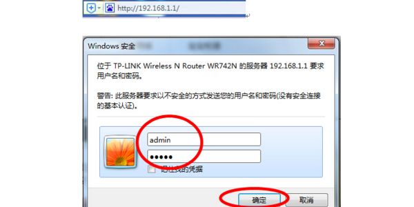

2、打开电源启动CAT、路由器和计算机,打开计算机上的浏览器,输入路由器的设置网址(以tplink为例)“191.168.1.1”,在弹出的用户名和密码对话框中输入“admin”,点击“确定”然后就可以登录路由器的设置界面了。

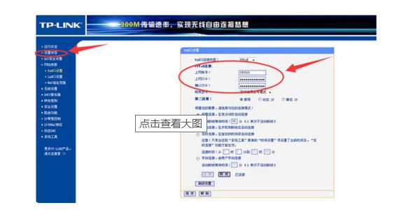

3、在路由器设置界面点击左侧网络参数下的WAN口设置,输入用户所在的的宽带账号和密码,点击保存。路由器就可以成功连接到宽带网络了。

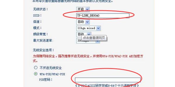

4、接下来,设置路由器的无线网络用户名和密码,单击左侧的无线设置,输入无线网络名称和相应的密码,单击保存就可以完成无线信号设置了。

联通光纤设置无线路由器的方法如下:一般的无线路由器上有5个口,如下图:下图是无线路由器的接线方式,很简单的,一看就明白了:应该可以看明白吧!下面是在电脑上设置路由器的方法:1.打开浏览器在地址栏输入路由器的IP地址(不同厂家的设备可能略有不同,这里以我现在所使用的无线路由器的192.168.1.1为例),键入192.168.1.1后在弹出的窗体中输入用户名和密码(不同厂家的设备可能略有不同,这里以我现在所使用的无线路由器的admin为例,用户名和密码皆为admin):2.之后进入路由器的配置页面:3.进入登录界面之后,接下来进行宽带拨号上网的账号和密码配置;进入设置向导;4.然后根据提示,一步一步进行配置:5.键入ADSL宽带上网账号和密码:6.接下来,启用无线,并输入无线路由器WLAN密码,随便设置,但必须有8位。这样无线路由器就配置好了,待路由器拨号成功,就可以同时多台设备都能上网了。说的还是比较清楚的吧,试试吧!
