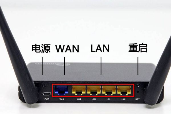

一、路由器wan灯一直闪
首先,把路由器上WAN口,网线拔下来,插到电脑主机网卡上,拨宽带连接,看是否能上网,如果报错,有错误代码,就找宽带运营商保修。如果能上网,就把路由器重启下,或者是把路由器恢复默认,再重新设置一下。
具体步骤如下:
1、将无线路由器打开,网线一头插上无线路由器的Lan口端,另一头插到电脑上。

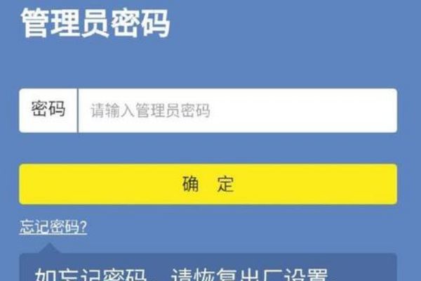

2、在地址栏输入192.168.1.1路由器地址。进入路由器设置页面。第一次进入需要设置密码。

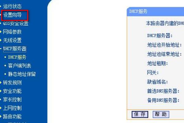

3、登录进去后,点击左侧“设置向导”。选择上网方式为“PPPoe”虚拟拨号方式。这样方便后续设置。
4、设置家里宽带账号和密码。确认点击“下一步”。设置宽带名,确认点击“下一步”即可。
