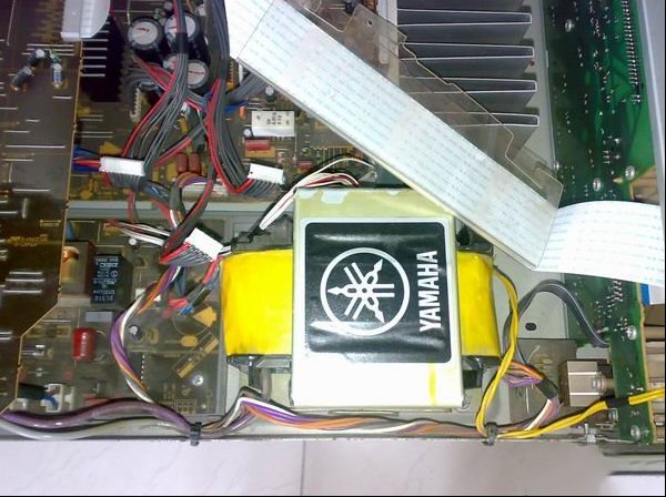

故障表现为:开机显示和操作正常,只是各种输入模式均没有声音。
检修过程:开机显示正常,操作正常,输入信号有指示,测量待机电压,主工作电压都正常。在输入有效音频信号的状态下,测量解码输出和声道信号波形正常。操作A/B输出没有听到继电器吸合的声音,说明故障在于输出继电器没有动作。
一般继电器不输出的原因有两种,一是工作电压没有,二是控制电压没有,控制电压没有的原因又分为保护性失控和控制电路故障失控。测量继电器工作电压24伏,实际测得约为5伏,清理电路后找到24伏供电电阻R105严重空焊,补焊后开机测试正常。
