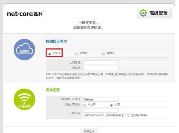

四、路由器配置如下(以磊科路由器为例):
1、网线一端接路由器的LAN口,另一端接电脑的网口。
2、打开浏览器在地址栏输入默认的登录IP:192.168.1.1(即路由器IP),在弹出的页面对话框里面输入默认的用户名和密码。
3、选择PPPOE,输入宽带帐号和密码。
无线名称:输入无线设备名
无线加密状态:选择加密类型,如选择加密,输入无线密码,点击保存生效按钮。
4、配置完成后,网线两端分别接路由器的WAN口和猫的LAN口。
