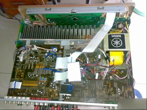

故障表现为:不开机,无指示,按键全部没反应。

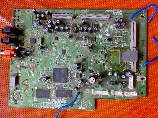

检修过程:开盖后测量交流220伏电压已经进入机内,RX-V459没有交流开关,电源直接供给待机变压器,经过整流滤波相关电路后从插头CB3输出给CPU板,CPU开机指令控制主继电器动作后主变压器才工作。测量CB3上的电压分别为:
S10:10伏, PRY:0伏,PDET:0伏,+5M:5伏,/RES:5伏。
说明待机电源供电正常,但PDET为0伏不正常,测量CPU第2脚、第21脚、第37脚、第85脚工作电压均为5伏正常。测量第17脚复位电压5伏正常。第18脚、第20脚外接晶振两端无振荡波形,说明CPU工作不正常是不开机的原因。将PDET插线断开,测量两端均无电压,单独将5伏电压供给PDET靠CPU一侧,电压变为0,说明有短路,测量其对地电阻为50欧,明显异常,清理电路,PDET脚从CB3进入电路板以后,分为两路,一路到稳压二板管D6,一路到CPU30625的第96脚,拆下30625后测量电路板,不再短路,难道是30625损坏了,这种情况不太可能,将30625引脚全部短接放电后测量引脚也不再短路,看来这种短路是一种假象,将芯片装回去后重庆检查PDET脚。PDET在待机电源板一侧来自于触发器TC4013,试着更换4013后,PDET电压恢复。开机工作整机正常。
值得注意的是,这例雅马哈功放维修故障是非常常见的,并且很多时候容易被技术人员误判为CPU损坏,而经过我们的维修实践证明,至少目前修到的这种现象的机器还没有收到其他维修同行的一台是CPU损坏造成的。
