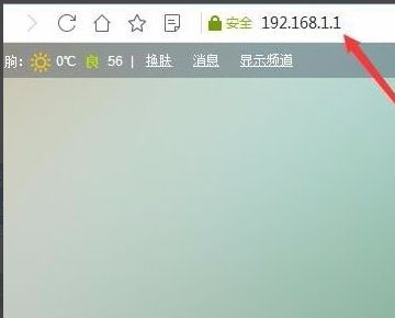

1、首先在电脑上打开浏览器,在浏览器地址栏输入路由器的IP地址,或是设置的网址(这个可以在路由器背面的铭牌上查看)。

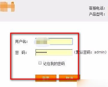

2、在打开的路由器登录页面中输入登录的用户名与密码,然后点击登录按钮登录路由器。

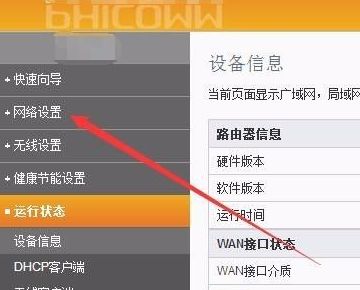

3、这时就会打开路由器的设置页面,点击页面中的“网络设置”菜单项。

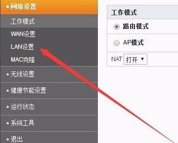

4、在展开的网络设置菜单中,点击下面的“Lan设置”菜单项。

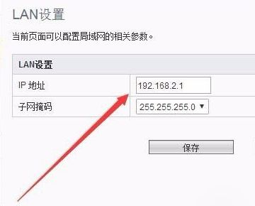

5、在右侧窗口中可以看到IP地址设置文本框,在这里输入要设置的IP地址,最后点击保存按钮。

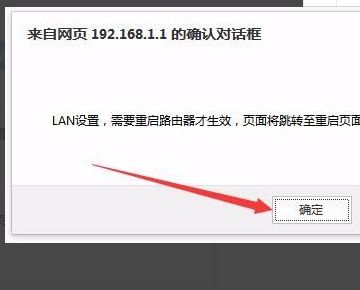

6、接着在弹出的需要重新启动的提示窗口,点击“确定”按钮,重新启动路由器后IP地址生效。
