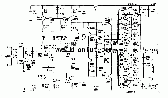

本文主要以雅马哈EMX2300功放维修的实例,已及其电路分析,以求大家共同增进了解,共同探讨。雅马哈EMX2300属于高保真OTL功率放大电路,一般前级多采用差分放大输入,末级采用互补型大功率对管输出,前后级之间直接耦合。这种电路具有工作稳定、频率特性好、失真小等优点,因而在近几年专业和家用功放电路中得到广泛的应用。但是,由于采用多管直接耦合,一旦某只元件变质或损坏,会造成整个电路工作点的改变,轻则导致声音小或失真,重则造成元器件大面积损坏,甚至烧毁扬声器系统。一点电压的改变,会引起多点电压随之改变,这也给故障的判断和检修造成困难。在长期的维修工作中我还发现,在检修此类功放时,如果故障机修到这里,终于修好值得探讨。不彻底,通电试机时往往引起新器件再次损坏,造成经济损失。因此,在检修实践中需要用一些安全检修思路,以提高工作效率和减小无谓的损失。

(1)对照实物,画出整机(功放部分电原理图(见图1),弄清电路的工作原理和元器件参数。

    (3)采用三步安全通电试机法,分别进行通电试机。首先为了不损坏扬声器和大功率管,试机前不接扬声器系统,在推挽输出端与地之间(即图1中的C点与D点之间)接一只20~50Ω/20~50W线绕电阻做假负载。其次,断开末级大功率管的任意两个电极或事先不安装大功率管Q212~Q219。保留推动管Q210、Q211做互补推挽输出(如果推动管发射极与中点之间无发射极电阻,应临时加装两只100~270Ω、0.5W以上电阻,试机后拆除)。接着在功放电源220V输入端串接收到其他维修同行的一台调压器,从50V开始向功放供电,并监测输出端中点电压(C点与D点之间的电压)。对OCL电路来说,这一电压应为0V±0.5V,对OTL电路来说应为电源电压的一半。如果中点电压不符合正常值,应立即停机检查。此时由于供电较低,一般不会造成元器件损坏。如果中点电压正常,可逐渐提高电源电压,一边监测中点电压,一边观察有无变色、冒烟元件,同时用手摸推动管温度。如果市电升到正常值,通电半小时输出端电压保持不变,推动管无温度上升或元器件无变质变色,则表明安全通电试机法第一步操作结束,可进行下一步操作。
    第二步是接入大功率管,保持假负载,降压供电,监测中点。也就是说,装上末级大功率管Q212~Q219,并按照从50V起逐渐升压的方法继续通电试机。必要时,应对整机静态电流、中点电压进行相应的调整。如果中点电压失常,应重点检查末级功放管及外围电路。直到中点电压稳定,功放管不发热为止。
    第三步是拆去假负载,接入低档扬声器和信号源,正常供电试听。具体说,分别在图1中C、D间和E、D间接入低档扬声器试听。此时,即使电路发生故障,也仅仅是损坏价位较低的低档扬声器。通电试听半小时,中点电压应保持稳定,功放管温度应正常(不烫手)。有条件可进行指标的测试和调整。
    如果在C、D间试听有声,在E、D间试听无声,则是扬声器保护电路故障,应检查修理相应保护电路。
    上面说的雅马哈EMX2300功放维修时就是采用上述方法第一步通电试机时,发现中点C、D间电压偏高,且推动管Q210、Q211发热冒烟。立即停机,对电路元件反复进行检测、对比,均未发现损坏变质元件。后来对照原理图仔细核对电路,发现差分输入级Q202的基极上偏流对地电阻R210未与地线直接相接,而是通过插头座与调音台地线相连,再与电源的地端构成回路。而在通电试机时,为了方便,未与调音台相连,致使差分放大级Q202失去偏置电压,差分放大器失去平衡,经直接耦合,造成输出端中点(C、D间)电压偏高,烧毁互补大功率对管Q212~Q219。直接将R210接地线A与功放地线B相连,并对可能假焊虚接的与调音台相连的插座进行补焊后,再按照第一步通电试机,中点电压恢复0V,且调节输入端电压中点电压稳定。
