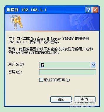

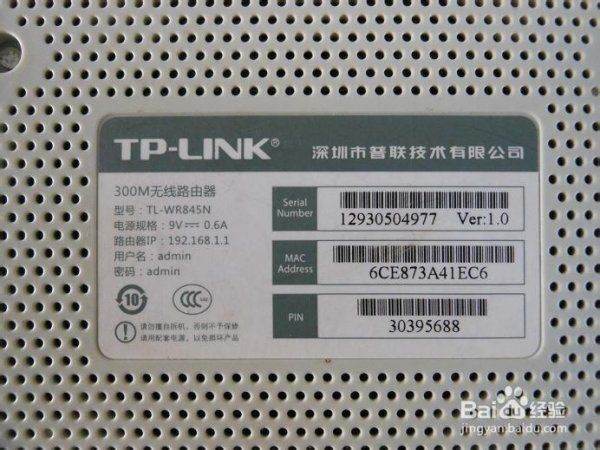

1.每个路由器背面,都有自己的登录IP端口【一般默认为 192.168.1.1  或者 192.168.0.1 】和登录名称密码【名称 常为 admin,密码常为 admin 】

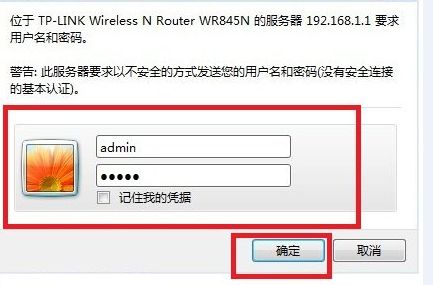

2.首先,在网页地址栏 录入:192.168.1.1 ,随即弹出显示登录框:
3.录入登录名和密码后:

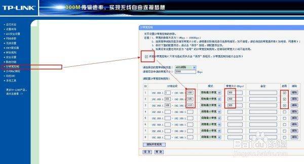

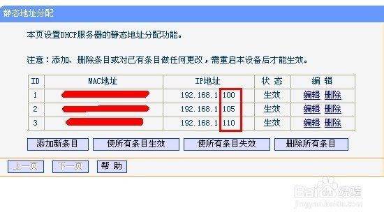

4.找到左手边【DHCP服务器】---【静态地址分配】,咱们来设置下 各台电脑的IP,只有设定好了IP,咱们才可通过对IP段的网速控制来达到分配网速的目的。小编三台电脑,为方便的前提下,小编把电脑IP 分别设置为 【192.168.1.100】 【192.168.1.105】 【192.168.1.110】
5.IP地址分配好之后,咱们现在就可以分配网速拉 。

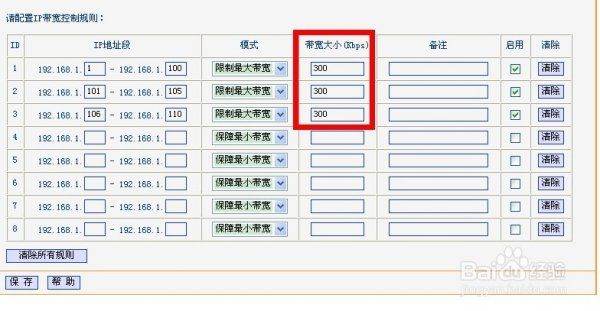

找到左手边【IP宽带控制】,记得在 【开启宽带控制】前面打上勾哦!

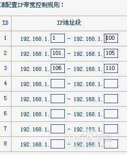

6.注意在上图分配IP 地址段的时候,不要有数字重复哦
7.宽带的大小,可以根据自己的网速大小来设置。【小编是5M 网速】
8.保存之后,重启路由器,即完成操作,是不是很简单呢?亲在最后,不要忘了【支持】一下小编哦。谢谢!

1、首先登录路由器管理界面,一般路由器的登录地址都是192.168.1.1或者192.168.0.1,大家不妨试试,或者看路由器表面外壳上的标注即可。首先我们打开浏览器,在里边输入路由器登录地址,然后填写上用户名与密码(默认一般均为admin,如果不是请看路由器外壳上的标注介绍。
登录路由器管理界面

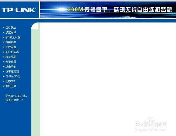

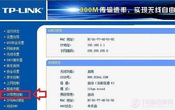

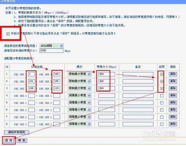

2、如上图,输入完路由器登录用户名与密码后,点击下边的确定即可进入路由器设置中心了,如果您的路由器支持限速功能,那么我们在左侧会看到有一个“IP宽带控制”,如下图:
路由器IP宽带控制功能

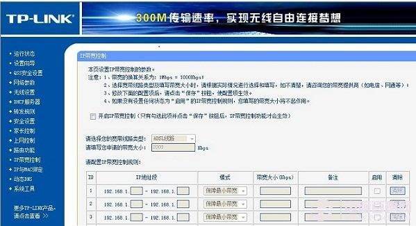

3、如上图,我们点击“IP宽带控制”即可进入路由器限速设了,如下图所示:
路由器限速设置界面
路由器限速设置之IP带宽控制参数说明:
1、带宽的换算关系为:1Mbps = 1000Kbps;
2、选择宽带线路类型及填写带宽大小时,请根据实际情况进行选择和填写,如不清楚,请咨询带宽提供商(如电信、网通等);
3、修改下面的配置项后,请点击“保存”按钮,使配置项生效。
4、如果没有设置任何状态为“启用”的IP带宽控制规则,您填写的带宽大小将不起作用

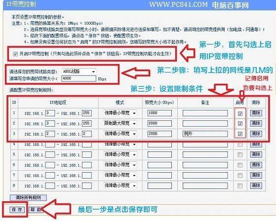

这里路由器限速设置主要注意几个地方,首先要了解自己拉的网线是几M的,1M约等于1000K,然后就是设置IP段的宽带情况,以下笔者演示的是自己使用的是4M联通网络,想给自己的网速最低不低于2M,最高也不高于2M的条件,也就是说,在自己的网络中,给自己设置2M独享,其他用户则最低保障1M网络,最高不超过2M,具体设置如下:
如上图,大家设置路由器限速一定要注意以上四个步骤,首先是要第一步,要勾选上“开启IP宽带控制”,然后是第二步,选择自己家的宽带情况,上面演示的是笔者家拉的4M网络。然后就是下边的设置本地IP地址限制网络情况,上图演示的是笔者打算将自己电脑IP地址设计为192.168.1.2,网络分配情况是最低2M,最高也不超过2M,给予其他用户,192.168.1.3-192.168.1.255用户设置限制最低保障1M,最低不高于2M。
最后只要将自己电脑IP地址设置为192.168.1.2即可,大家可以根据自己的情况,以及针对不同的用户设置限速条件,主要是设置最低宽带与最高宽带资源条件;里边可以灵活设置。
