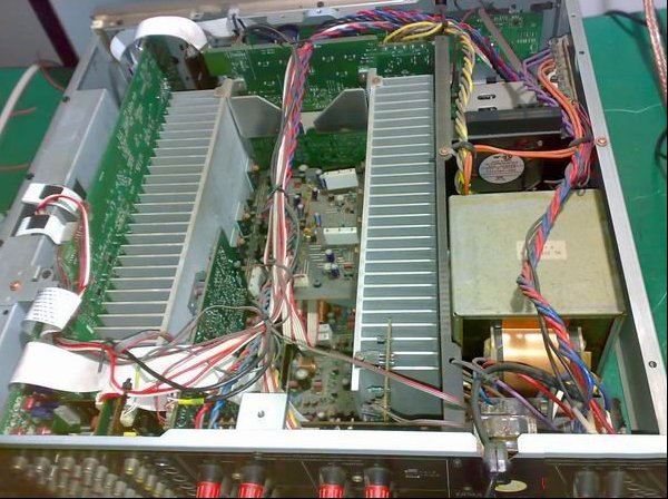

故障表现为:用户电话里说这台DSP-A1通电后各声道音量均输出最大音量,调节音量旋钮无效,由于这台功放功率比较大,推的又是落地箱,现在她本来每天要听音乐的都不敢开机了。
旁观者点评:DSP-A1和DSP-A2均为雅马哈早期上市的旗舰AV功放,其中A1在解码上更胜一些,两个型号的区别在于A1的后级功率更大,解码板用料更丰富。
检修过程:通电后不接音箱,因为一接上就输出最大音量非常震撼,有点受不了。用示波器监测音频输出比较直观也比较方便。音频信号从输入板进入后经过切换电路,送往解码板,然后输出到调音板调节音量,音量电位器不是常规的碳膜电阻调节法,而是触控式旋钮开关,通过音量控制芯片NJU10582来控制每路音量的输出大小,根据雅马哈功放维修经验,一般芯片是不容易坏的,先检查外围工作条件,12伏工作电压正常,查电路图显示第4脚为抑制电平,外接10UF电容,测量该脚工作电压为12伏,正常应该要3伏左右,观察电容引脚处有腐蚀现象,更换电容后试机音量调节正常。
集成电路的工作条件不满足往往会形成一些奇怪的现象,最典型的就是工作电压不足或者电压过高。前不久我就遇到收到其他维修同行的一台蒂雅克组合音响,客户从香港买回来才一周就不响了,又不方便拿回去保修,于是送来让我维修。经过检查发现这台机器功放部分是好的,CD部分也是好的,问题就是音量控制没有输出声音信号,这部分功能由一只不认识的芯片完成,测量芯片供电时发现,最高的一级电压高达12伏,根据经验一般这种芯片供电不会超过5伏,顺着这条线路理查到了一只三极管上,一测量发现这只管子中间脚对地,左右脚各是12伏,仔细一看才是一种新型的稳压器件,相当于7805,因为上面写着05两个字,试用7805代换后,声音马上正常了,所以,电压检查法是功放维修工作中最常用也是最管用的方法,没有之一。
