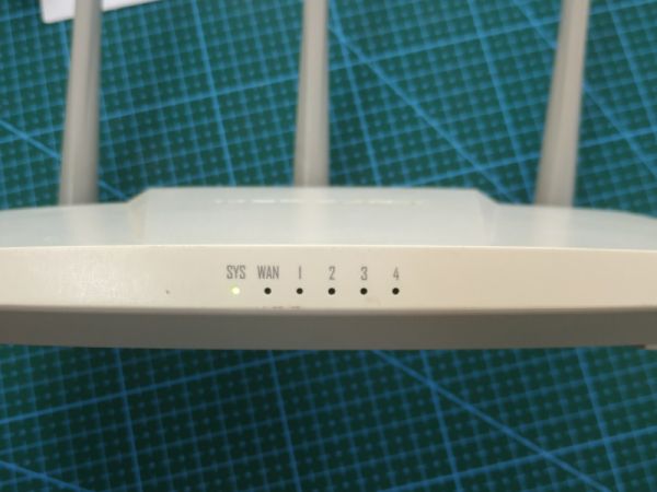

一、路由器上面的光信号一直闪红灯该怎么办
造成该问题有以下原因:
1、光猫本身故障,收光器部分损坏也会造成这种现象。

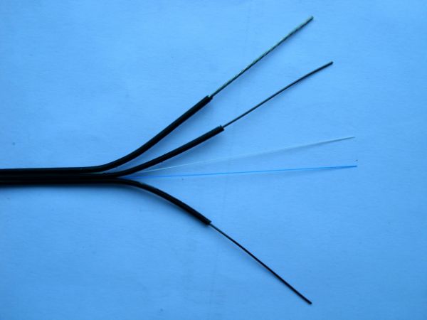

2、部分光纤弯折过大,光纤弯折过度会影响光信号在光纤内光的全反射传输,造成信号不通畅。
3、服务器出现故障比如服务器维护都会造成亮红灯,可以拨打网络运营商电话进行报修。
4、光缆故障(包括分光器坏),也会造成光猫处收不到光或收光过低,此时光信号灯也会闪亮或者红灯警告。
5、机房光口发光较低或不发光,造成用户端光猫工作不正常,此时光信号灯收不到光缆上发来的光信号或收光信号功率过低,会造成光猫跟机房握手不正常,此时光信号灯会闪亮或者红灯告警。扩展资料

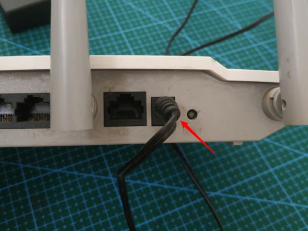

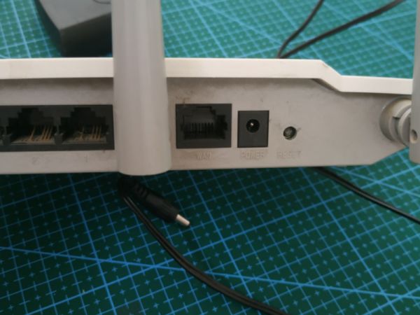

可以通过将路由器电源线拔掉,让路由器重启,可以恢复正常。
1、找到路由器的背面,将路由器的电源线拔掉。
2、拔掉电源线以后等待两分钟,再将电源线插上。
3、等指示灯恢复正常以后,即可正常上网。

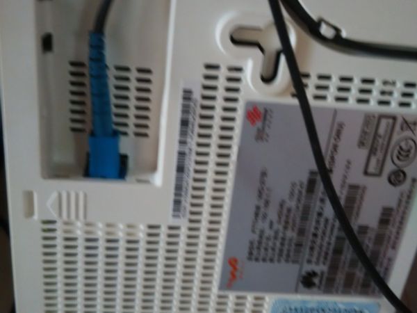

二、路由器光信号一直闪红灯怎么办
路由器光信号一直闪红灯可能是欠费、外部线路故障、接触不良、分光器故障和入户线路故障,解决办法如下:

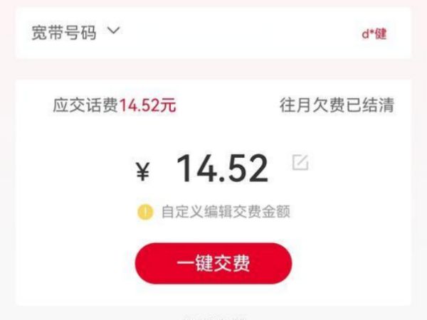

1、欠费
路由器光信号一直闪红灯可以先尝试重启设备或断电3-15秒后再重新启动,如果没有恢复正常,就有可能是宽带欠费导致的。
解决办法:直接拨打网络运营商的客服电话,查询宽带状态,如果已经欠费了,通过网络或线下营业厅进行缴费,缴费后即可开通。
2、外部线路故障
如果发出红光的指示灯下面标注为“LOS”,代表光纤信号中断,比如连接光猫的光纤被折断,用户所在地区的光缆被挂断等等。
解决办法:这种情况不是用户室内设备的问题,可以给客服打电话,确认修复时间,修复完成后,网络就会恢复正常。
3、接触不良
由于设备存放地点出现震动或者移动时,可能会导致路由器与光纤的接触不良。
解决办法:重新插拔一下接头之后重启就好了。
4、分光器故障
一根独立光纤接入小区之后,需要通过分光器的转接,然后再接入用户家中。如果分光器出现故障,比如损坏、接口脱落、死机等情况时,就无法给住户提供光纤信号,光猫路由一体机就会无法接收到光信号。
解决办法:联系指定的维修人员,让其上门检查,这种情况一般与小区意外断电有关。
5、入户线路故障
入户光纤线路故障导致的一直闪红灯。
解决办法:找售后专业人员来处理。
