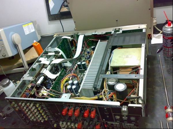

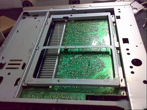

    故障表现为:通电后没的指示,雅马哈本来就没有这方面设计,按开机键后主继电器立即断开。雅马哈AV功放的保护电路真是我维修过和功放机中最多最复杂的,看着机箱风满满的电路板,密密麻麻的链接线,从哪里下手都是一件头疼的事。想从电路图入手,保护点多达几十条,要一条一条的查是不现实的事情。还好雅马哈DSP-A2和DSP-A1这类功放机设计时都有考虑维修,底板可以打开,除了解码板外基本电路基本都可以在不拆板的情况下检测。对于功放保护来讲,大致分两类,一种是开机键按下后继电器立即断开的保护,这种保护是严重的,说明电路不允许开机,一般要检查输出电压,供电电压。另一类是主继电器工作后几秒钟才断开的,说明主电路没有问题,是功能电路引起的保护,比如通讯、解码、小电压不正常。
   根据这例机器的现象,首先将主继电器降压接通,测量各声道零点电压,没有发现异常。但是这款机器的放大电路不止有一中零点检测,前级放大板是单独设计立装的,这张板也有检测,测量前级放大板各路输出电路,即发现左声道输出异常,将其保护点断开后开机不再保护,维修好前级放大板后试机故障机修到这里,终于修好值得探讨。。
