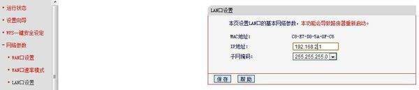

先将下一级无线路由器的LAN口地址改成192.168.2.1,避免与上一级无线路由器LAN口地址有冲突。

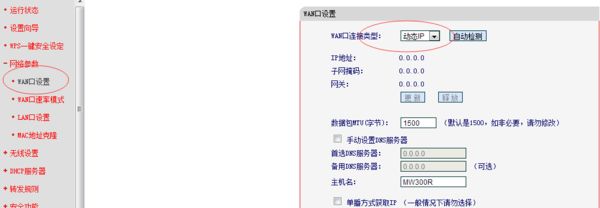

方法一:
将从上一级无线路由器分的网线接到下一级无线路由器的WAN口上,进入下一级无线路由器,开启DHCP服务器,选择动态IP上网方式,保存,重启路由器即可。

路由器的设置:将上网账号和密码设置在A路由器,并且关掉B路由器的DHCP功能(至于如何设置路由器的上网账号和密码、关掉DHCP 可以查看路由器的使用说明书)
二种:设置好A路由器后,B路由也是不连接外网,默认DHCP开启就可以(不用管),设置上网方式为动态获取。再插网线到B路由器的WAN口就可以了
注:两个路由器要不要在一个地址段里,就是A路由登入地址如果是192.168.1.1,B路由也是,那么要把B路由登入地址改为192.168.2.1,,2可以改为2~254

4、在打开的窗口的左侧边栏点击“网络参数”中选LAN口设置(这里是设置副路由器输出给设备的IP地址)更改IP地址为192.168.0.1(更改的是第三组数,也可以是其它数值,更改后需要认真记住。否则以后无法登录这个路由器)。IP地址更改后路由器要求重启,重启后需要输入新的IP地址才能登录。
5、WAN口设置,由于我们不打算更改主路由器的设置,所以这里的WAN连接类型选择“静态”,然后在下面的项目中填入前面记录的各项数。
