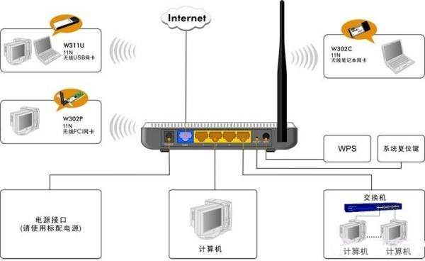

【网线连接】
1、(有ADSL Modem猫) 将电话线(比较细的那根线)接猫的line口(比较小的个口),猫分出来一根网线接路由器的WAN口(蓝色),再找一根短网线,一头接电脑,一头接路由器1/2/3/4任意接口(黄色);
2、(无ADSL Modem猫)直接将入户的网线接在路由器的WAN口,再找一根短网线,一头接电脑,一头接路由器 1/2/3/4任意接口(黄色)。

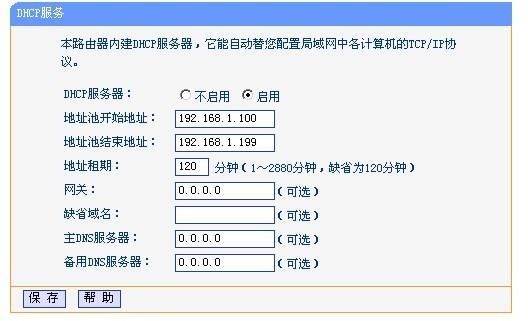

1、打开路由器有个“DHCP服务”看图   照图设置就行了。
2、在DHCP服务下面有个“客户端列表”可以看到你的路由器连接了几台机器,客户端有个IP地址,有客户端名,客户端名是指你计算机名称,记着你的计算机名称的IP,其它的是别人的。
