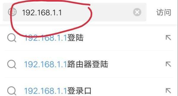

1、手机需连接自己家的WIFI,然后打开浏览器,在地址栏里输入路由器ip地址,大多数都是192.168.1.1,或者查看路由器底部标签处
地址栏中输入ip地址,然后点访问
然后提示登录路由器用户名和密码,进入后找到(无线设置再点击无线mac地址过滤)如下图

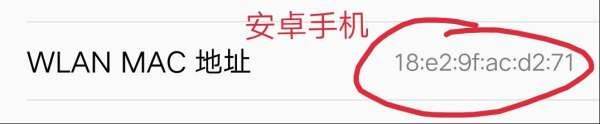

到达此处,网页不要关,直接按home键返回桌面,依次点击 设置-关于手机-找到mac地址,如下图,也可参考:如何查看电脑、手机的MAC地址?
找到这个地址后 把它记下来,然后按照下图操作,先选择(1)添加新条目,然后选择(2)点击 允许列表中生效的mac,然后在点击(3)启动过滤
