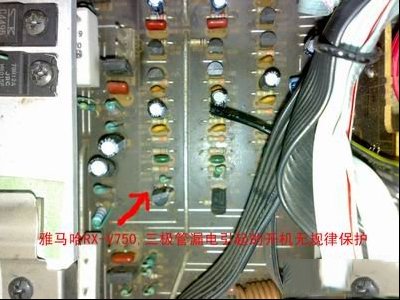

雅马哈维修RX-V750功放不开机一例
    在功放维修中RX-V750这个型号并不多见,这台功放的故障表现为是开机接通电源后没有任何反应,批示灯不亮,屏不亮,没有任何继电器吸合的声音。这种现象行业内叫三无故障,但不同于其他电器的三无往往是由于电源短路、烧毁保险管一类,功放的三无一般都是CPU不工作引起的,因为几乎所有品牌的AV功放都是小变压器直供5伏电源,CPU工作后控制继电器接通主变压器电源。小变压器电路的功率只有几瓦,一般是不会出故障的。
    打开机盖后测试CPU供电、待机5伏电源正常,用示波器测量CPU的晶体波形正常,说明晶体起振。此机是雅马哈AV功放中较高端的一款,CPU为M30622MHP-189FP,待机启动键按下后信号送到CPU,然后由CPU启动主继电器,CPU的正常工作条件包括供电、复位、晶体振荡、时钟信号。根据以往的维修经验,排线连接不良也是雅马哈功放中常见的和中故障,所以先排查所有连线,通过测量发现排线M19的插头处有生锈现象,重新处理后开机正常。
    正常工作时排线M19R 的各脚实测电压如下:
SW:0 SWE:0 MTFS:-12 PRY:4.7 SBRY:4.7 ERY:4.7 MBRY:4.7
ZZRY:0 40NM:4.7 8/4:4.7 PRV:1.6 PDET:4.6 /RES:4.9
+5S:4.7 +5M:4.7 S10:9.9 MG:0 VP:0   这些电压也许对维修有帮助,更多雅马哈功放维修请联系渝成维修部,023-68657783.
