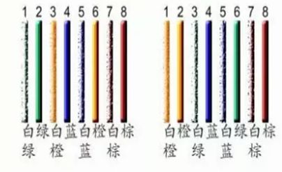

橙白,橙,绿白,蓝,蓝白,绿,棕白,棕。

平行(直通)线的做法是:两头同为568A标准或568B标准。交叉线的做法是:一头采用568A标准,一头采用568B标准。 568A标准:白绿,绿,白橙,蓝,白蓝,橙,白棕,棕;568B标准:白橙,橙,白绿,蓝,白蓝,绿,白棕,棕。

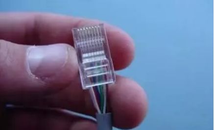

1.剥:把网线外层绝缘皮剥开,露出里面的彩色绝缘皮——剥线时要注意力度,不要伤害到内层绝缘皮。

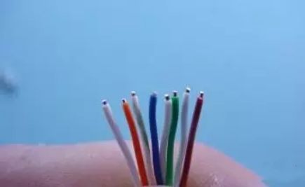

2.排:即把网线的线色按照顺序排好。现在的网线都是“双绞线”,就是指里面的细小电线都是两两缠绕在一起的,共有4组,也就是8根
两种接线顺序在选择上有两种选法:交叉线和直通线。交叉线是指同一根网线的两个水晶头分别选用不同接法;直通线是指同一根网线的两个水晶头选用同一种接法。交叉线一般用于同一类设备之间的连接,比如电脑和电脑、路由器和路由器。直通线用于不同类设备之间的连接,比如电脑和路由器。
3.剪:把网线的顺序排好了,握在手里,捏住、压好——一定要压好,此时你已经分不清这么多白色线原本是和哪条线相绞的了。把线放到网线钳中,剪断。剪线的目的是把8根网线剪齐,所以,如果一次没剪齐,要再次进行修改——把网线捏紧了再剪有助于增加成功率。

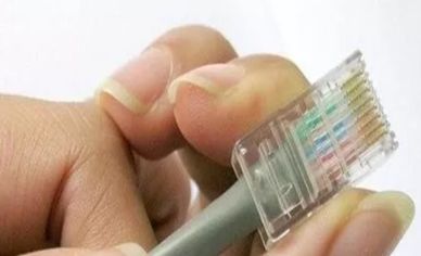

4.插:把剪好的网线按顺序插入水晶头——不需要剥掉线皮。在插入水晶头时,要注意应面对水晶头的背面,也就是不带卡槽按压按钮的那一面插入,网线插入水晶头后,应保证网线外绝缘皮有一部分在水晶头内,如果出现内层绝缘皮外露,应再次重复剪线的步骤,把8根小线再剪短一点。
5.压:把水晶头放入网线钳8P槽内,用力压紧即可。水晶头压制成功以后,别忘了检测一下。
