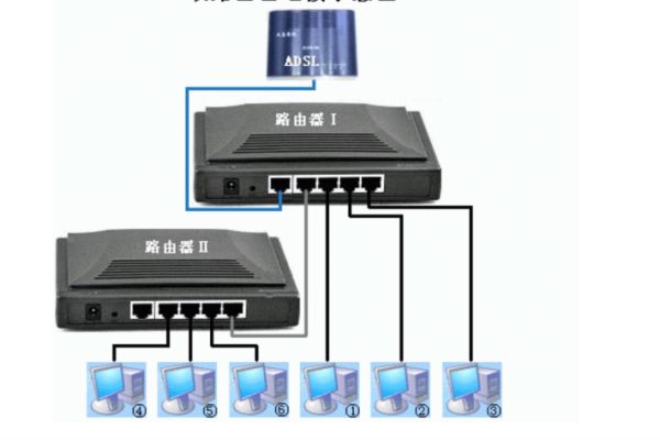

一、单位有多个无线路由怎么设置网络
一些大型场所或者房间较多的区域,一个无线路由器覆盖范围有限,可以使用多个路由器进行级联来进行网络优化覆盖。
路由器级联设置如下:
1.先将电脑连接从路由器的LAN端口,把从路由的IP地址 改成别的网段地址,只要不与主路由器同一网 段就行。例如多数的路由器地址都是192.168.1.1,我们只 要将从个路由器地址改为192.168.0.1即可;
2.再在设置里将从路由器的DHCP功能关闭;
3.最后将主 路由器出来的网线接在从路由器的LAN端口上(随便哪一个都行),注意不能是WAN端口。
