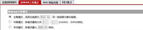

ER路由器设置则更为简单直接,在”接口设置”>”WAN设置”>”双WAN工作模式”中选择为“主备模式”,并选择主链路接口。

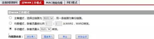

在“双WAN工作模式”中选择为“手动模式”,点击“添加导入”导入路由表。ER路由器负载均衡路由表链接:http://www.h3c.com.cn/Service/Software_Download/Router/Catalog/ER/ER_WAN/

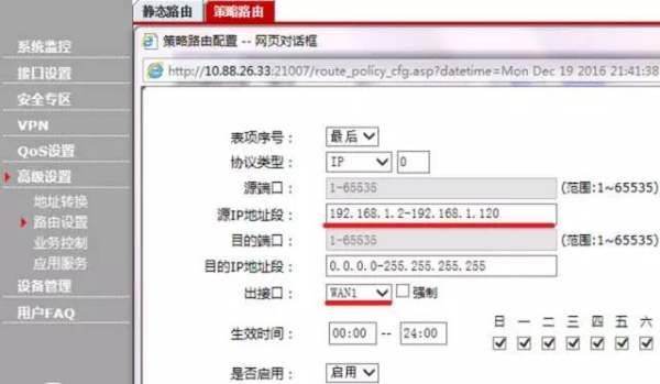

上图配置表示192.168.1.2到192.168.1.120的用户流量从WAN1接口转发,同时还可以设置策略路由的生效时间。

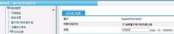

在“高级配置”>”基于用户的负载分担”选择外网接口,”修改接口配置”中开启基于负载分担功能。 并填写外网实际带宽值,这个带宽值决定了WAN口流量的负载比例。需要注意配置仅需要在外网口进行使能,内网口不需要使能。

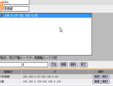

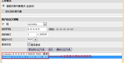

1、进入路由器WEB管理界面。在浏览器中输入192.168.0.1,进入管理界面后,先添加IP组。IP组代表需要智能流量负载均衡的IP地址段,具体添加方法:行为管理》组设置》IP组》添加IP组,如192.168.0.10-192.168.0.60,如下图所示:

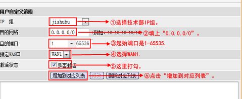

2、添加IP组完成后,开始流量负载均衡模式,点击网络参数-----WAN口设置----多WAN策略,请注意激活状态打上勾如下图:
3、工作模式里,分别有智能负载均衡模式和按比例负载均衡模式,可根据需要设置。需要注意的是:用户自定义规则优先级最高,所以会优先匹配用户自定义规则然后再去匹配智能负载均衡模式或者按比例负载均衡模式,且智能负载均衡模式和按比例负载均衡模式优先级相同,只能选择其中一种模式。
