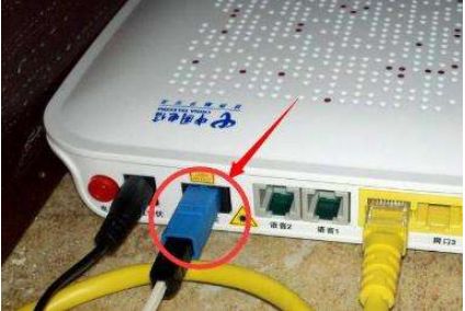

一、无线路由器后面的几个孔怎么用
无线路由器后面的插口依次是:
1、电源插口,用来连接供电电源。
2、一个WAN端口,用来输入宽带信号,用网线与猫连接。
3、四个LAN端口,用来连接多台电脑。
在路由器里设置了上网帐号后,电脑可直接打开网页上网,无需登录客户端的。
扩展资料:
无线路由器网口构造及功能参考如下:
1、WAN广域网网口,主要是接外网网线或是modem分线出来的网线连接,从猫出来的网线就接在这个网口里,广域网指示灯正常状态为闪烁表示网络连接且有数据传输。
2、reset小孔,出厂设置恢复作用,主要是将无线路由器重置为出厂设置模式,没有对应的指示灯,重置模式一般为顶住十秒不放等待指示灯全灭重亮后即为恢复出厂设置成功。
3、pwr插孔,主要是无线路由器供电电源使用,电源指示灯正常状态下应为常亮。
4、1/2/3/4lan局域网网口,主要提供给电脑网线连接进行上网,正常状态为闪烁,表示连接正常且有数据传输。
