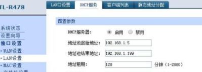

第二个路由器的LAN口IP设置成192.168.1.240 255.255.55.0(不要跟第一个路由器DHCP地址池冲突了的IP就行),网关192.168.1.1 (有些路由器并不要网关)\x0d\x0a\x0d\x0a第二个路由器的WAN口不需要管,默认就行.不管怎么配置就行,反正是不插线的,\x0d\x0a线只是插路由器的LAN口\x0d\x0a\x0d\x0a第二个路由器DHCP需要关闭,不然的话会导致跟第一个DHCP功能冲突的.\x0d\x0a\x0d\x0a下面电脑IP接有线,可以采用DHCP自动获取;如果是接无线,则采用静态IP上网.

路由A要开启DHCP,路由B则需关闭;

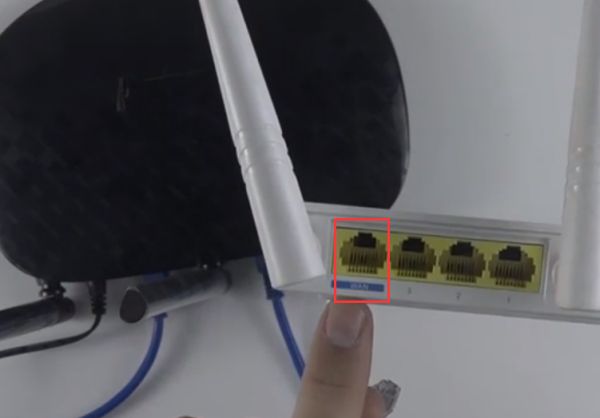

1、用网线将第收到其他维修同行的一台路由器的LAN口连接到第二台路由器的WLAN口连接起来。

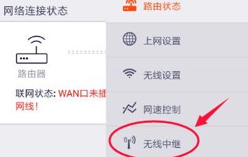

2、浏览器网址处输入192.168.0.1,在路由器设置页面,找到“无线中继”功能即可。

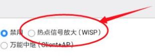

3、首先点击“热点信号放大”如果连接不上的话,就选择“万能中继”。重启后,再登入192.168.0.1,如果提示已连接,就能正常上网了。
