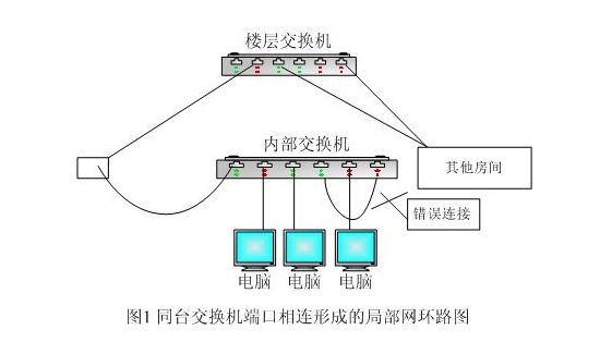

对于网络管理员来说,网络中线路故障是常有的事情,而这个故障是很多人都会遇到的,比如交换机信号灯突然狂闪,而且接入该交换机的整个局域网都不能上网了,下面小编来讲讲经历和解决方法。 191104awpspouccczxj02u.png
曾经某工商局网络突然不能上网了,因此叫我上去为他们解决,他们告诉我,里面部分电脑可以上网,部分电脑不可以上,听到这里,我敢肯定路由器跟外网肯定是没有问题的,接下来只要考虑网线跟交换机的问题了。 191104tytf4rfrparrprir.png
首先,我过去一看,其中一个交换机上面的信号灯闪得很厉害,因此,我想应该是这个交换机有问题,然后,我就考虑到底是从其他交换机接入该交换机上面的线有问题,或者还是交换机坏了,因此,我就将所有的网线拔掉,然后再接入一根线到该交换机上面,再通过笔记本接根线到该交换机上面,结果就可以上网了,这样就可以判定该交换机肯定是没有问题的,然后再将网线一根一根的接上,结果又不能上网了,因此我就可以判定这交换机肯定是环路了。
最后在交换机上面找到了一根网线都从都接到了这个交换机上面,这样造成了交换机环路,使交换机信号灯不断狂闪,导致整个交换机都不能上网。
因此,当我们看到交换机的信号灯在不断的狂闪时,我们首先要考虑交换机是否出现了环路问题,将该经验分享跟大家,希望大家今后遇到该问题可以迅速解决。
