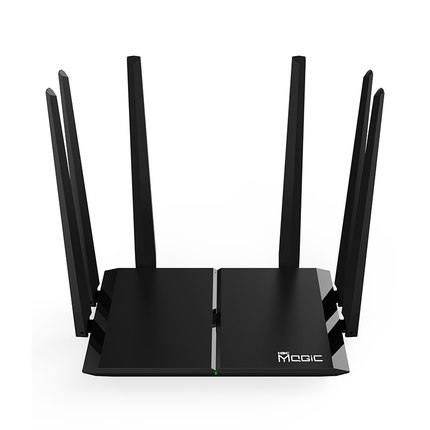

一、电信猫怎么设置路由器
路由器的安装和设置如下:
1.首先连接线路,可以参考下图
3.登录后台后选择快速设置,然后点击下一步
更多服务优惠,用户可以关注“安徽电信”微信公众号。
二、电信光猫怎么连接路由器怎么设置
如图,光猫LAN1接路由器WAN(上网方式:PPPOE拨号,或者自动获取的方式)
具体如下:
1.1光猫本身无路由功用的(桥接模式),直接用网线连接光猫LAN到路由器WAN口。
1.2路由器设置拨号连接(PPPOE),输入账号,密码;再设置无线名称,密码保存即可。
2.1如果是正规的电信/移动/联通的光猫,已开启路由功能的;就是没有路由器也可以连接wifi上网,这时后面加路由器分2步设置。
2.2一是路由器不连接光猫,直接进入管理界面,设置上网方式:自动获取IP的方式,再设置wifi名称,密码,保存。
2.3如果此路由器IP不是1.1网段,则直接插网线连接光猫即可使用;
2.4如果IP相同,要重新连接wifi,再次进入管理界面,设置LAN口IP第三位不能与光猫相同(防止与光猫IP冲突,导致当时可上网,过一段时间就上不了)
2.4设置OK后,保存,再用网线连接光猫与路由器即可使用。
三、电信光猫wifi怎么设置路由器
光猫的第一个端口和无线路由器的WAN口连接,把无线路由器设置好,填上你上网的帐号和密码,就可以了。
如果是不需要拨号的光猫接无线路由器,就按照路由器接路由器设置,光猫作为主路由。路由器接无线路由器,第二个路由器设置,有两种方法(前提是第一个路由器已经设置好):
第一种方法:动态IP方式(第一个路由为主路由,第二个路由为从路由)
1、从路由器插上电,先不要接主路由LAN口,把从路由器复位(恢复出厂);
2、电脑连接从路由器任一LAN 口, 进入设置页面;
3、按照动态I P方式设置;
4、然后再设置一下SSID、加密方式和密码;
5、保存、重启;
6、设置好以后,把主路由LAN 口接出来的网线接在从路由器的WAN口上。
