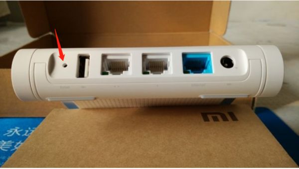

1、首先在路由器的网口附近找到restart重置的位置,一般来说都是一个凹槽,然后我们可以找牙签之类的物件顶住该凹槽3-10秒,会发现路由器的所有指示灯一起闪烁一次,然后拿开牙签即可。

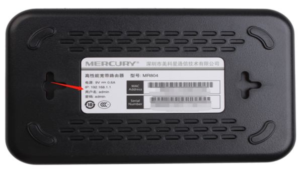

2、等待1~3分钟,此时路由器已经被重置为出厂设置,然后在路由器后面板找到路由器后台管理页面的登录地址和所使用的管理员账号和密码。

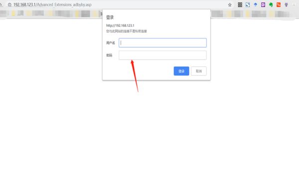

3、然后将电脑或手机连接路由器,在浏览器中使用找到的后台登陆地址和管理员账号密码进行后台管理页面的登录,演示所用的地址是修改过的,只做演示使用,实际操作请直接使用默认信息进行登陆即可。

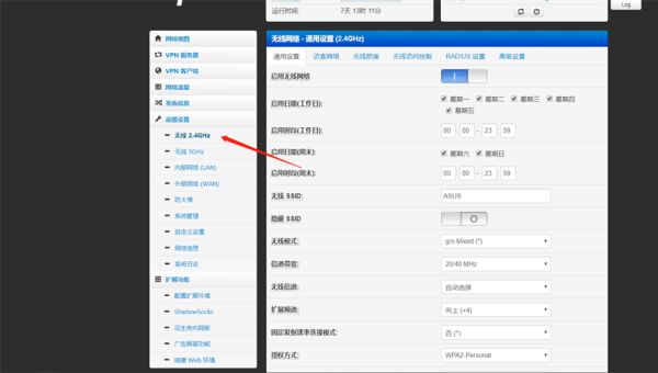

4、登录路由器后台管理页面之后,找到无线网络设置,然后启用无线网络,也可以在该界面对无线网络的密码进行重新修改。

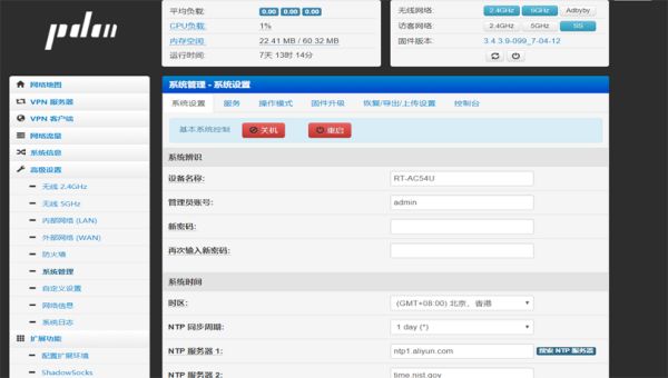

5、因为路由器刚刚充值,所以路由器的后台管理账号以及密码全部是默认状态,这样对于家庭网络来说不是安全的,我们可以在系统设置中对管理员账号和密码进行修改,为了路由器不会被别人轻易再次更改密码,所以建议设置复杂密码。
