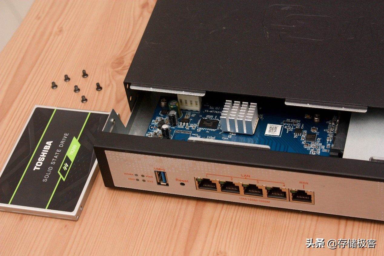

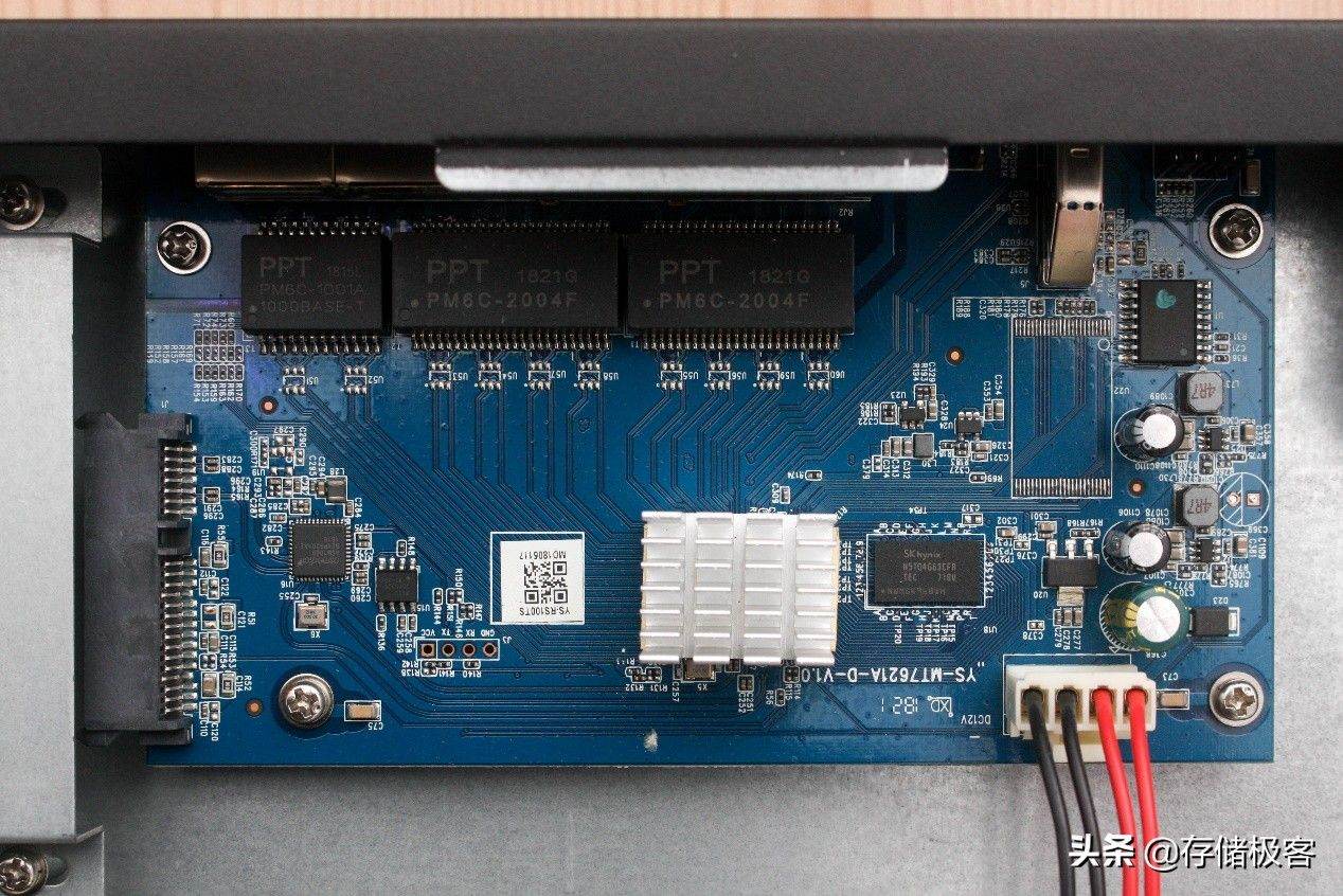

相比同属矿渣产物的蜗牛星际,小娱能提供的是轻度存储服务:没有RAID需求,仅供电脑/手机上已存储数据进行冗余备份。C1夸张的大铁壳内是极度空旷的路由器主板和内置变压器。 191045e0npdk7cu100hj0c.jpg

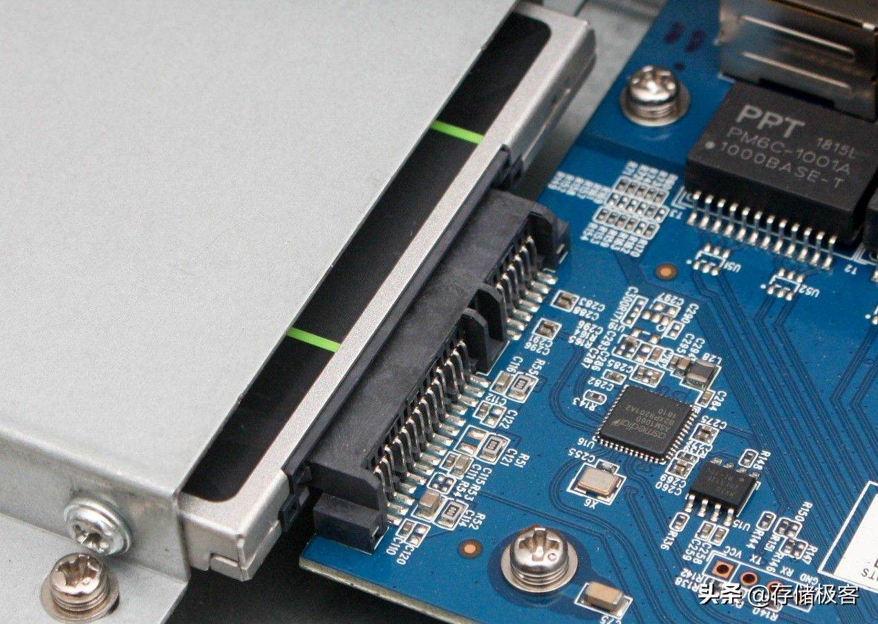

作为矿渣产物,小娱C1的内置硬盘早已被卖家拆掉变现,随着这东西的热度增长,价格却越来越贵,从最初50包邮变成现在70多块。C1内置了一颗ASM1060 SATA控制芯片,等于帮大家省下一个30员左右的硬盘盒,对于希望低成本组建路由+NAS一体机的玩家来说,小娱C1依然具备不俗的可玩性。 191045p1pjejt5atpeaej9.jpg
不到4瓦的待机功耗几乎超越所有NAS产品。存储极客在C1内安装了一颗东芝TR200 960GB固态硬盘。TR200属于闪存原厂入门SSD,功耗低,可靠性强,很适合这样的用途。 191045hjr22b4mnv1j5lv3.jpg

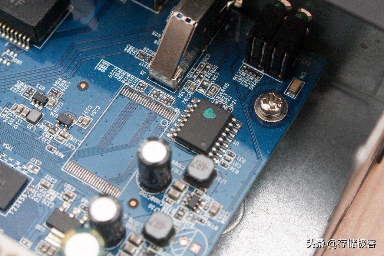

C1使用MTK 7621 CPU,ROM固件存放在8引脚的SPI Flash芯片当中,可以刷入Padavan(俗称老毛子固件)、PandoraBox(潘多拉)、OpenWrt、高恪、集客、爱快等6种固件。 191046cbsjjmostkgss6as.jpg

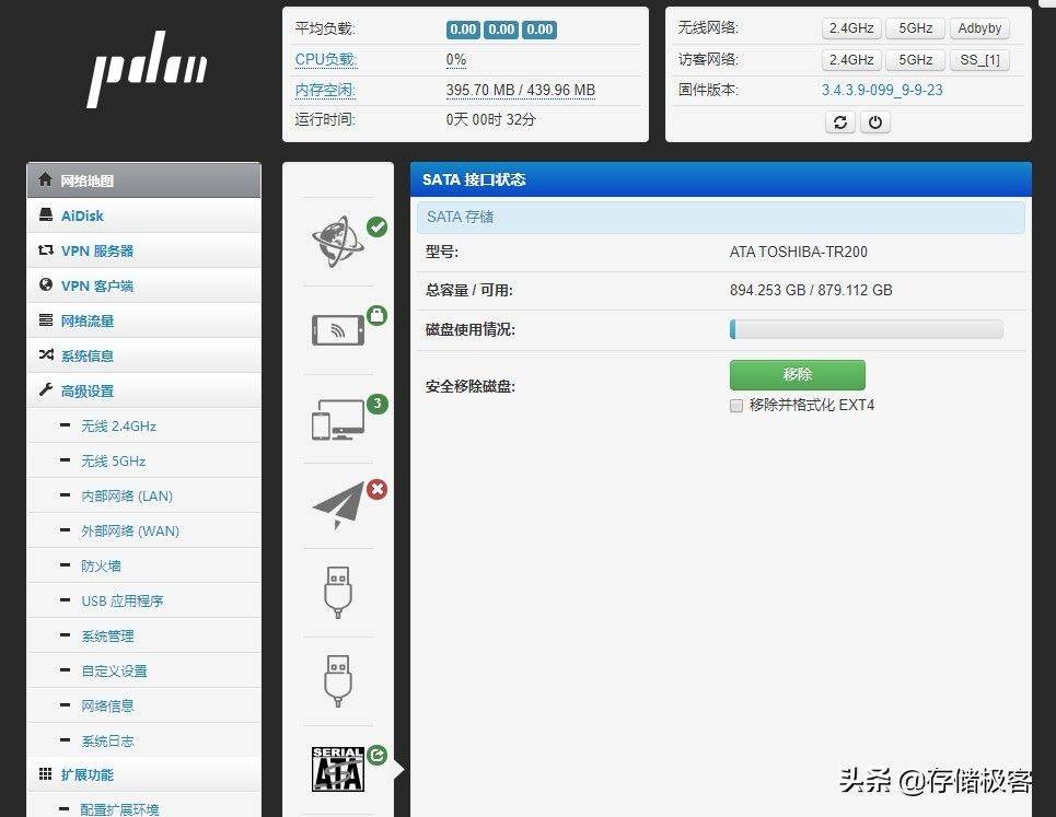

存储极客选择了Padavan。C1本身没有WiFi功能,设置中可以关闭相关功能。由于USB3.0不可避免地会干扰2.4GHz WiFi信号,5GHz穿透力又不足以实现家庭覆盖,所以C1没有WiFi功能也算不得缺憾:只要将原有无线路由器关闭DHCP、设置成AP模式使用即可。 191046ttlnn59annljvv9a.jpg

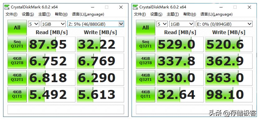

在NAS中使用固态硬盘的好处很多,节能、发热量小只是其中之一,固态硬盘的顺序读写速度虽然被限制住了,但重要的是随机读写性能没有被埋没。下图左为C1内安装的TR200网络访问速度,右为电脑内直接安装使用的TR200测速。 191047o4u7zqk62syu2u6o.png

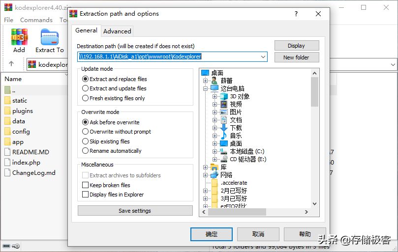

由于不少地方的网络运营商会封锁SMB服务使用的外网端口,如果需要在外访问TR200当中的文件,还需要使用KodExplorer可道云。安装过程相对简单,只需将下载的压缩包解压到相应目录,并启用Padavan中的相关功能模块。 191047gqhwp1eww40pw00p.png
KodExplorer的默认端口是88,可以更改为自己想用的其他数值。然后借助DDNS动态域名解析,就可以实现专属于自己的私有云存储系统了,再也不用看百度的眼色。 191047ohsfy06zcg7adgnn.jpg
