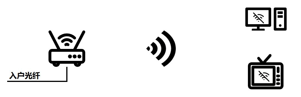

家里的路由器离只能通过网线上网的设备(台式电脑、电视机机顶盒等)很远,我们又不想拉网线过去,遇到这种情况怎么办呢?
作者已知的方式有四种:第一种方式:购买无线网卡

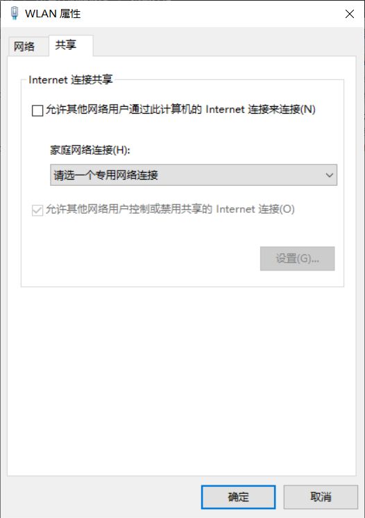

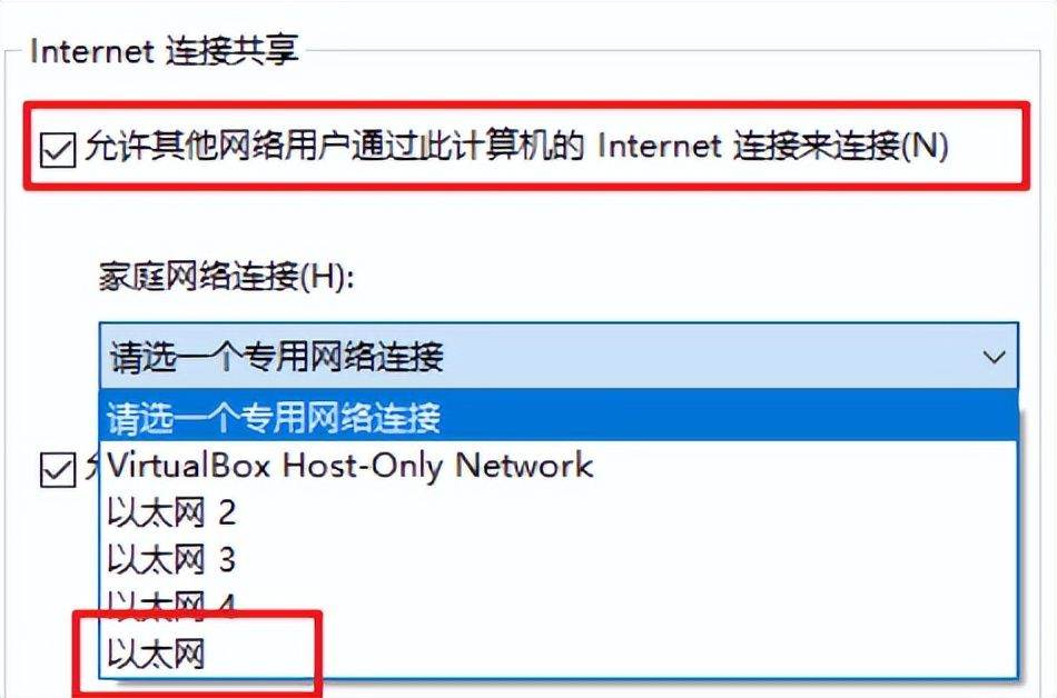

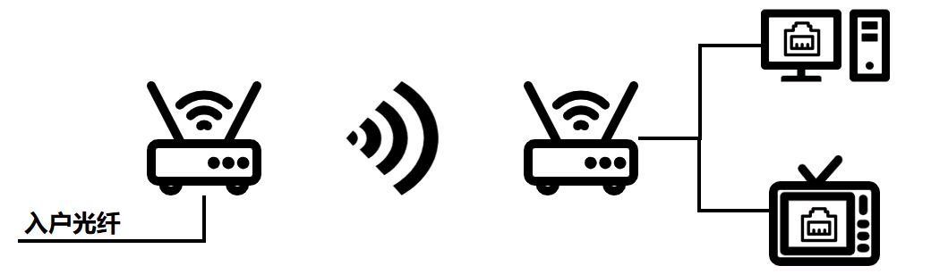

实现步骤如下:右键无线网络图标 → 点击【打开“网络和 Internet” 设置】 191033ig55e5zpesn5dnbd.png 点击【更改适配器选项】 191034xc3rkngi3cm97r8r.jpg 选择【WLAN】右键 → 选择【属性】 191034bvpefvkrd5viyvp8.png 在下拉框中选择需要共享的以太网网络,并勾选第一个复选框 191034mxxxlux9ldddxlnt.jpg 第三种方式:通过其他路由器作为无线网桥设备 191034l9e0w0fw9r8l0zl9.png

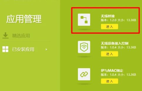

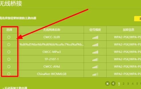

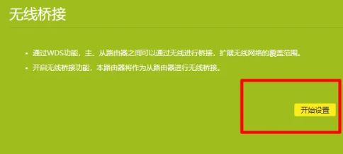

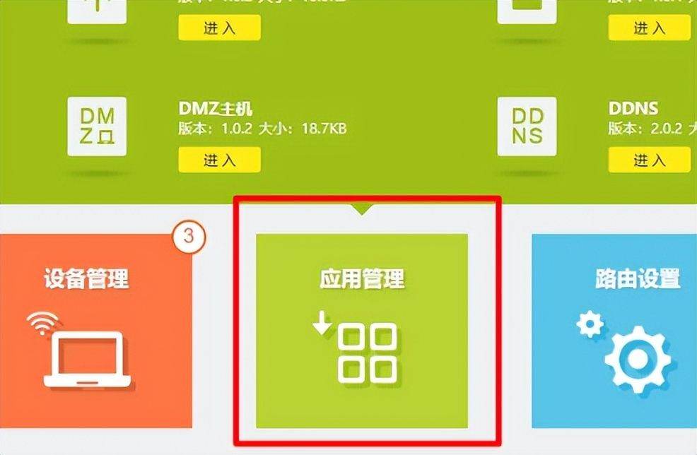

这种方式需要路由器支持无线网桥功能,以作者淘汰的路由器 TP-Link TL-WR886N 为例,操作步骤如下:首先登陆 TP-LINK 路由器管理页面,192.168.1.1 或 tplogin.cn在路由器主页面的下方,点击进入【应用管理】: 191034vza82t0sx1ylatbv.jpg 找到【无线桥接】功能,点击进入设置页面: 191035rd2q39wkkzhkdhky.png 然后点击【开始设置】: 191035wvehohrveze5co3r.png 稍等之后会出现选择无线网络列表,选择需要连接的网络,点击下一步,输入无线密码: 191035h7upguormruqgnyn.png 后续依次点击下一步即可设置完成第四种方式:购买其他无线转有线的设备
