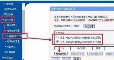

1. 我家的无线网怎么让别人无法连接可以设置为“启用无线隐藏”,这样别人是扫描不到你的无线信号的,也就杜绝了蹭网。步骤:1、电脑打开浏览器,在地址栏输入路由器登录地址。2、通常路由器背面标贴,附有路由器的默认登录地址,登录用户名与密码。如果路由器被重置,恢复出厂设置后就是默认登录地址,登录用户名与密码。这里以:192.168.0.1为例。3、出现的路由器管理界面中,输入登录用户名与密码,点击登录。4、点击“无线设置”。5、点选“启用无线隐藏“。去定侯6、点击”保存设置“,完成后,无线信号就不会显示出来了,但所有已经连接过的,可以继续连接。2. 怎么把无线网不让别人连不到只需要用户关闭wifi热点的SSID广播,就可以避免其他用户通过软件破解连接你的无线热点的网络连接。对方的无线网卡无法搜索识别没有账号的wifi热点,就不可能通过软件破解连接你家的wifi网络信号。用户就是没有设置wifi网络无线密码加密,对方也无法通过WiFi万能钥匙软件破解连接上你的无线网络,就不会出现被蹭网的情况出现。同时你的设备必须通过手动添加输入wifi的账号和密码,你的手机和其他无线设备才能连接上你的无线热点网络的连接。3. 怎么设置无线路由器让别人无法使用自己的无线网络无线路由器设置让别人无法连接热点方法:加密无线。1、进入路由器:打开浏览器,在地址栏输入192.168.1.1(一般路由器地址是这个或者查看路由器背面的登录信息)进路由-输入用户名,密码 ,(默认一般是admin)。2、点击无线设置---无线安全设置。3、加密方式。建议选择。WPA2-PSK/AES这种加密方式。4、然后密码设置最好复杂一些,大小写字母+字符+数字的组合,而且超过8位以上。4. 怎么才能让别人连接wifi又不能用热心网友你可以给自己的无线路由器设置密码或MAC地址过滤,这样就可以防止别人使用你的Wifi了。如果你的路由是TP-Link的,设置的方法如下:1、在你可以连通无线路由器的电脑上打开IE浏览器,地址栏输入“192.168.0.1“进入路由设置,在没有更改设置的情况下,登陆的名称和密码都是”admin“,你先登陆进去。2、在左侧分类里找到”无线设置“—“无线安全设置”,在PSK密码处设置你连接网络的密码,记得点保存。这样以后别人登陆就需要密码了,没有密码是连不上网络的。3、你也可以“无线设置”—“无线MAC地址过滤”里加入自己联网电话和手机的MAC地址,开启过滤,选择只允许已添加的MAC地址连接网络。这样即使别人有了你的密码也是连不上的你Wifi的。
