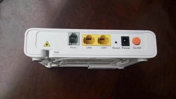

一、路由器和光猫的信号灯不亮是怎么回事
1、机房光口发光较低或不发光,造成用户端光猫工作不正常,此时光信号灯收不到光缆上发来的光信号或收光信号功率过低,会造成光猫跟机房握手不正常,此时光信号灯会闪亮或者红灯告警。
2、光缆故障(包括分光器坏),也会造成光猫处收不到光或收光过低,此时光信号灯也会闪亮或者红灯告警。
3、光猫本身故障,收光器部分损坏也会造成这种现象。
以上三种状况不管哪种出现,用户基本都解决不了,只能打电话报障了。
191026cssmtk66slltmkst.jpg 扩展资料
LAN灯为猫与电脑或局域网设备的连接指示灯,在电脑或局域网设备已上电,并且连接正常情况下为常亮,部分品牌猫的LAN灯兼有猫网口数据收发指示灯的作用,会随数据传输闪动。电脑或网络设备上电后,此灯会点亮,如果不亮,说明网线没有插好或网线有折断。
TX灯为发送数据指示灯,RX为接收数据指示灯,正常通信时,两个灯均会随数据传输闪动。在上网浏览时,如果数据指示灯不闪动并且网络也不通,有可能是猫死机或故障,可以试试关闭电源开关,在十秒后重新打开。
二、路由器上光信号灯不亮是怎么回事
路由器上没有光信号灯,你说的是应该光猫。
光猫上的光信号灯不亮,可能是光猫断线,可以重启光猫,很多时候就好了。
重启无效,首先检查光猫上光纤插头是否脱落。
如果插头没问题,则一般是光纤折断的原因。此类故障普通用户无法自行解决,只能打客服电话报修处理。
光纤猫光信号的LOS等不亮,说明光猫收光信号正常。如果光信号亮红灯说明光猫光口收无光告警,有以下几种情况:1、光猫光接口有问题,需要更换光猫。(这种情况比较少见)。2、室内尾纤连接光猫接头松脱。把接头插好即可恢复。3、室内部分光纤弯折过大。光纤弯折过度会影响光信号在光纤内光的全反射传输,只要把光纤顺直即可。4、室外部分光纤有折断或运营商机房设备光端口故障,需要找运营商处理。
