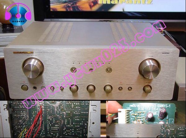

马兰士PM7200是收到其他维修同行的一台可以工作在甲乙类和纯甲类的音乐型功放,由厦新电子生产,这一点从PCB工艺上可以看出来,明显比日本生产的机器要粗糙,焊锡水平也比较差一些。这台机器的故障是开机后没有声音输出,继电器不吸合,这台功放没有显示屏,指示灯不显示正常,没有闪烁。没有故障信息看来只有从电路着手检测了。

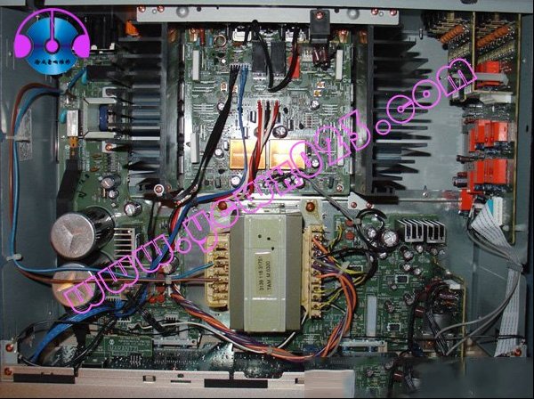

首先判断后级部分,正负55伏供电正常,输出到继电器之前没有电压,接入信号后后级电路能测量到放大后的信号,将喇叭线直接接入,声音输出正常,说明后级功放电路没有问题。看来问题在继电器驱动电路和保护电路部分。保护电路和驱动电路的核心元件都使用的是比较常见的TA7317P,这个元件单独安装在一块PCB上插接到功放后级电路板,7317的1脚为过流检测,2脚为输出电压检测,测量时均无发现异常,9脚供电是用一颗22K电阻取自+VB,5脚负供电用一颗10K电阻取自-VB,8脚管的是延时驱动继电器,用一颗220K电阻和47UF电容从9脚取来充电,当8脚电压达到1.3伏时继电器吸合。这里要注意一个问题,7317是靠短接继电器线圈的负极来实现控制的,即4脚和6脚接通,所以没有接通时6脚能没到继电器线圈反回来的24伏电压,即使将A B 声道的开关断开也能没到,因为这款功放的耳机接口也设计了一个继电器,标号为5270,它的线圈24伏电压是一通电就有的,所以不要以为测量到了三个线圈上都有24伏就认为不正常。
通过以上测试和检查判断,7317的工作条件和检测数据都正常,试更换7317后,继电器延时吸合正常。正常时测量7317的第1脚电压为-0.78,这个电压高于0.75时会保护,可见这个芯片的灵敏度还是非常高的,也难怪它经常出现在各种品牌各种档次的功放保护电路里。由这例功放维修的经验可以总结出,功放维修其实和其他电子产品维修有着相同的道理,对于不熟悉的故障必须要从电路的工作原理出发,找到故障表现为,根据故障表现为找到异常的测试点,再根据电路图去找到引起参数异常的元件,方可手到病除。不然的话如果盲目的去把元件拆下来用万用表量,那把电路板拆烂了也难得修好。
