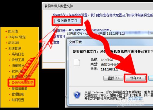

首先,登陆路由器,用路由器的“备份配置文件”功能把路由器的配置导出到电脑上,基本上所有的路由器都有这个功能的。配置里肯定包含pppoe拨号账号密码的啦,实际上wifi密码和路由器账号密码都有。

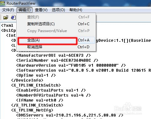

打开routerpassview路由器密码查看工具,点击“文件”->“打开路由器配置文件”。
3

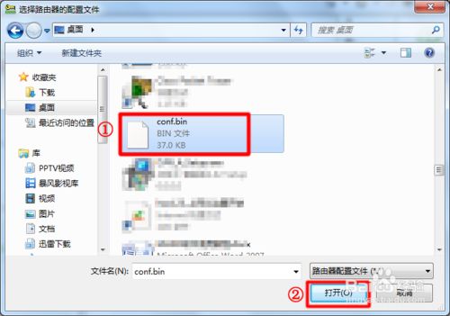

打开刚才备份下来的配置文件conf.bin。
4
这款小软件实在小巧到“可怜”,连个“查找”功能都没有,这配置文件“也不是省油的灯”,文字还不少。没事,点“编辑”->“全选”,然后把所有的文字复制下来,粘贴到记事本里,记事本可是有“查找”功能的哦。如果嫌麻烦,那就慢慢在这里“翻”吧!功夫不负苦心人,总能找到的。

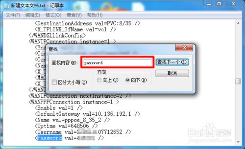

按“Ctrl+F键”或点击“编辑”->“查找”,输入“password”查找,很快就能找到pppoe拨号账号和密码的。
