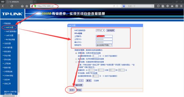

1、重新拨号联网,登陆路由器(本案例以TP-LINK为例,一般路由器的默认地址为192.168.1.1,用户名与密码均为admin,具体数据可以参考路由器背面或者说明书),在左侧找到【网络参数】选项,选择【WAN口设置】,输入正确的上网账号与密码,设置连接方式(默认就是按需连接,将自动断线时间改为0,或者选择自动连接),点击【保存】;

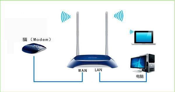

2、重新连接线路,猫连路由器WAN口(一般为颜色单一的口),再从路由器LAN口(一般为四个颜色一样的口)上接一根网线连接电脑;
路由器示例图

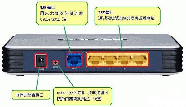

无线路由器需要电源,就是适配器。你得去电脑城配一个电源。
然后按住复位键,或是一个小孔孔。长按5秒以上。恢复出厂设置。
然后,用一根双头带水晶头的网线,一头连接电脑主机的网卡,一头连接无线路由器的LAN口。
