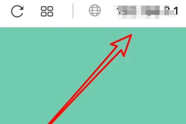

1、先打开浏览器,输入路由器的ip地址。

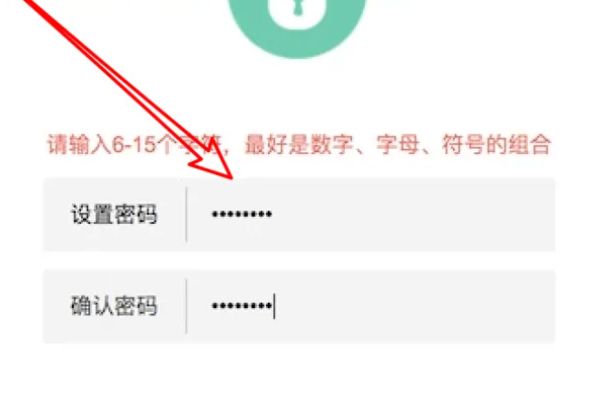

2、重置后,首次进行管理页面,会有一个设置登录密码的窗口的,我们在这里输入登录密码,然后点击下方的箭头按钮。

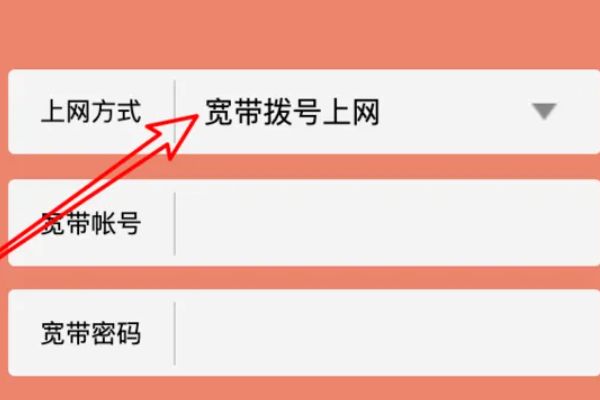

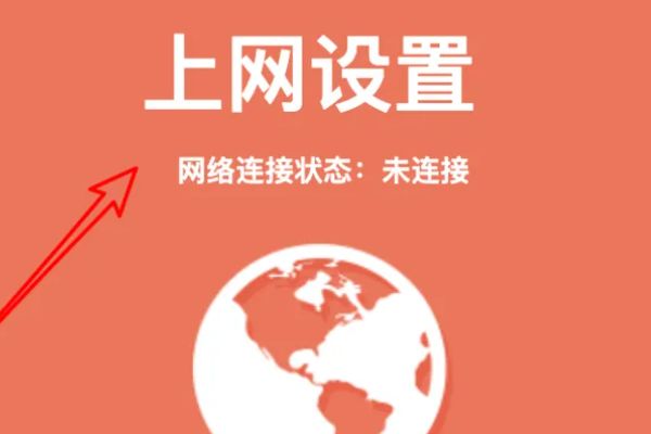

3、来到下一页面后,是一个设置向导,先设置的是上网设置。
4、在这里,先选择自己的上网方式,现在一般的家庭上网都是宽带拨号上网的方式,也就是ADSL。

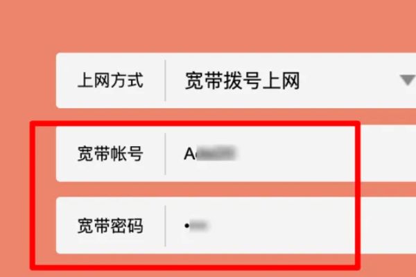

5、接着在下方的输入框里分别输入宽带账号,和宽带密码,这是宽带商提供的,如果忘记了,可以咨询宽带商,一般报上自己的证件和手机号码就能找回的。

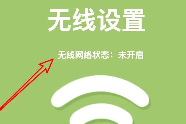

6、下一步,是无线设置,点击进入设置。

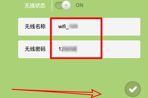

7、在这个页面,点击上方的开关,启动无线功能后,在输入框分别输入wifi的名字和密码就行了。到此,路由器就设置完毕了,台式机和手机都可以通过它来上网了。

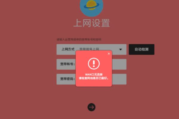

3、连接成功后打开浏览器,在网址栏中输入路由器管理地址,进入管理页面,地址一般标在路由器背面标签位置。进入设置界面,设置路由器管理密码。
4、此界面用于设置宽带账号密码,宽带账号一般为电信手机号码,密码为手机号码后六位。如在设置中提示WAN口未连接表示路由后面的网线未插好。
