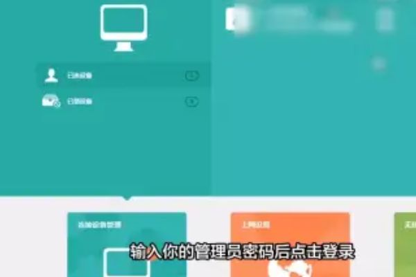

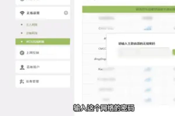

1、进入路由器的管理员页面,输入你的管理员密码后点击登录。
2、点击左边无线设置里面的wds无线桥接,点击打开上面的无线桥接的滑块,点击wds组网向导。
3、点击下一步,选中你想要桥接的网络,输入这个网络的密码,再点击下一步就可以了。

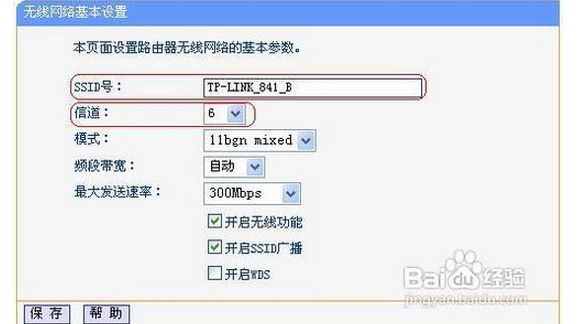

登陆无线路由器设置B管理界面,在无线设置-基本设置中设置“SSID号”、“信道”,如图:

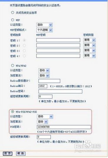

在“无线设置”——“无线安全设置”中设置无线信号加密信息
记录无线路由器B设置后的SSID、信道和加密设置信息,在后续无线路由器A、C的配置中需要应用。

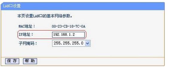

1.修改LAN口IP地址。在网络参数-LAN口设置中,修改IP地址和B路由器不同(防止IP地址冲突),如192.168.1.2,保存,路由器会自动重启。

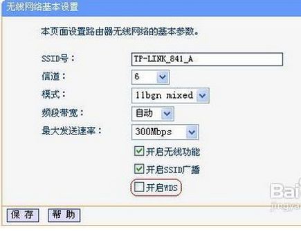

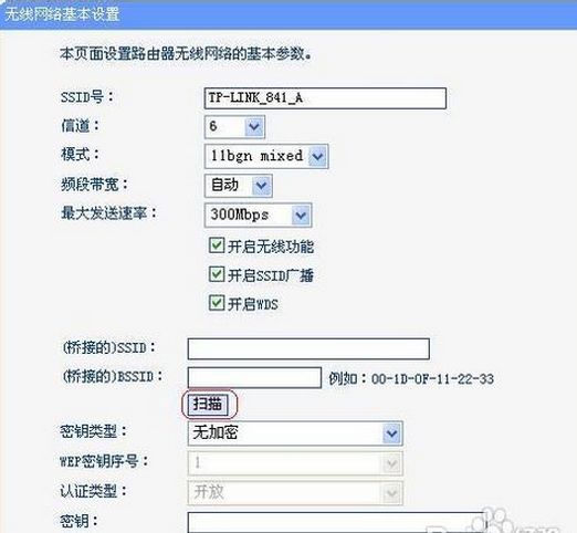

启用WDS功能。重启完毕后,用更改后的LAN口IP地址重新登陆无线路由器A,在无线设置-基本设置中勾选“开启WDS”。大家注意这里的SSID跟B路由器的是不一样的,当然也可以设置成相同的,这样你在这三个路由器覆盖范围内可以漫游,也就是说只要你在这个范围内随意一点连上了网,到这个范围内的另一点也能上网,不用重新连接,重新输入SSID很方便形象的说就是三个路由器组成了一个相同的大网

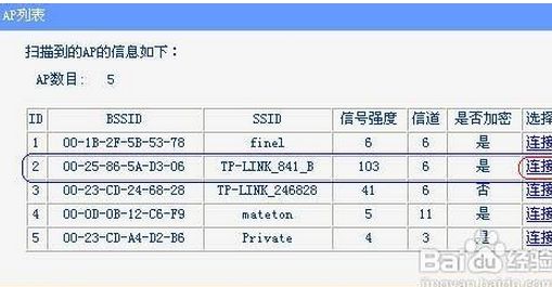

WDS设置。点击“扫描”,搜索周围无线信号。
在扫描到的信号列表中选择B路由器SSID号,如下图中TP-LINK_841_B,点击“连接”。

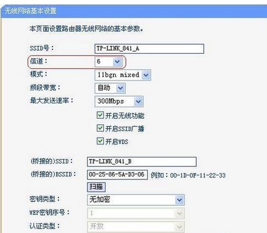

将信道设置成与B路由器信道相同。

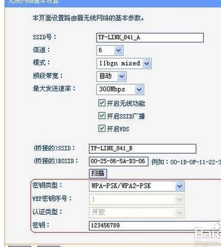

设置加密信息和B路由器相同,“保存”

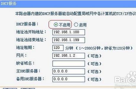

关闭DHCP服务器。在DHCP服务器中,选择“不启用”,“保存”,重启路由器。
无线路由器A配置完成。此时无线路由器A与无线路由器B已成功建立WDS。
