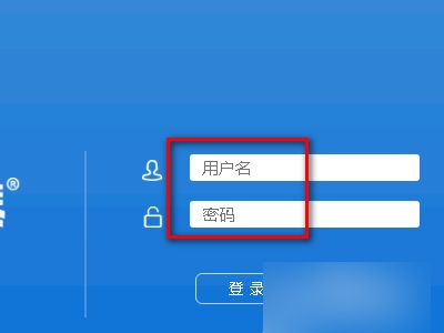

1、首先打开电脑上的浏览器,登录路由器。

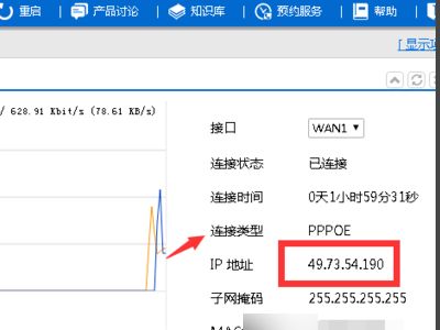

2、查找登录路由器的地址,确认公网IP,登录路由器之后找到网络参数设置。

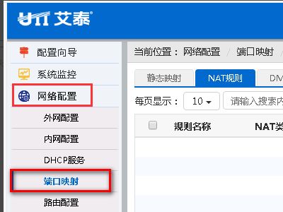

3、找到路由器之后,找到网络配置的防火墙,找到nat配置。

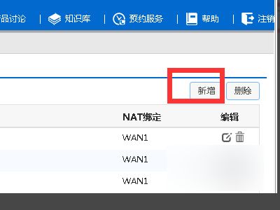

4、然后点击端口映射栏目,添加新建一个规则。

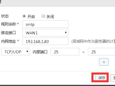

5、然后在打开的页面中,设置端口映射需要映射的内外IP(刚刚查看的IP),和端口号,然后点击保存。

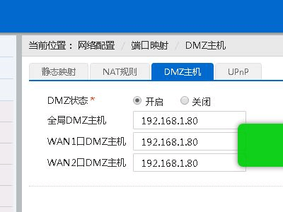

6、然后添加需要所有需要映射的端口号,如果要映射所有的端口,可以直接把这个地址加到dmz区域设置,就完成了。
